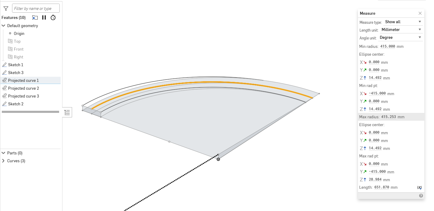

Jan Willem, ook bedankt voor je uitgebreide antwoord.
Mijn vraag ging echter enkel over het veranderen van de geometrie in een stijgende boog, of ik me zorgen moet maken om wat ik in mijn openingsbericht stel.
Ik wilde precies weten in hoeverre de afwijking een rol gaat spelen.
In mijn hoofd probeerde ik een voorstelling te maken, maar in mijn hoofd had ik een stijgingspercentage van een bergpad (mug > olifant).
Het is me toch gelukt om het uit te tekenen, maar dan ook heel precies.
Nogmaals de tekening bijgewerkt, stijging 2%, radius midden rail (Fleischmann Model-Gleis grootste radius a 415 mm) verandert naar 415,253.
Nieuw plaatje, nu klikbaar
De olifant is dus weer terug naar mug en dan wel een heel kleintje.
Nu kan ik dus met een gerust hart de blokken XPS gaan aftekenen en snijden volgens de tekening van het railplan, zonder voor verrassingen te komen staan.
De overige adviezen, zoals hellingen kopen, uitzagen uit hout, flexrails gebruiken, zijn vast goed bedoeld, maar leg ik naast me neer.
Toch nogmaals allen dank, opgelost!  (y)

« Reactie #16 Gepost op: 01 February 2025, 11:15:04 »
Dat heb je heel netjes uitgewerkt.
Ik heb wel eens de uitslag voor een Archimedes schroef moeten tekenen. Komt op hetzelfde neer.
Maar met dit soort maten heb je wel wat marge, de rails zal het buigen in de derde dimensie niet merken.

« Reactie #17 Gepost op: 01 February 2025, 12:04:42 »
Mark, dankjewel. Meten is weten. De afwijking is inderdaad verwaarloosbaar, zo klein. Mijn geploeter om met mijn 70+ CAD tekenen te leren, begint vruchten af te werpen en dat geeft veel voldoening.
Moest jij de 'schroef van Archimedes' met de hand tekenen?
