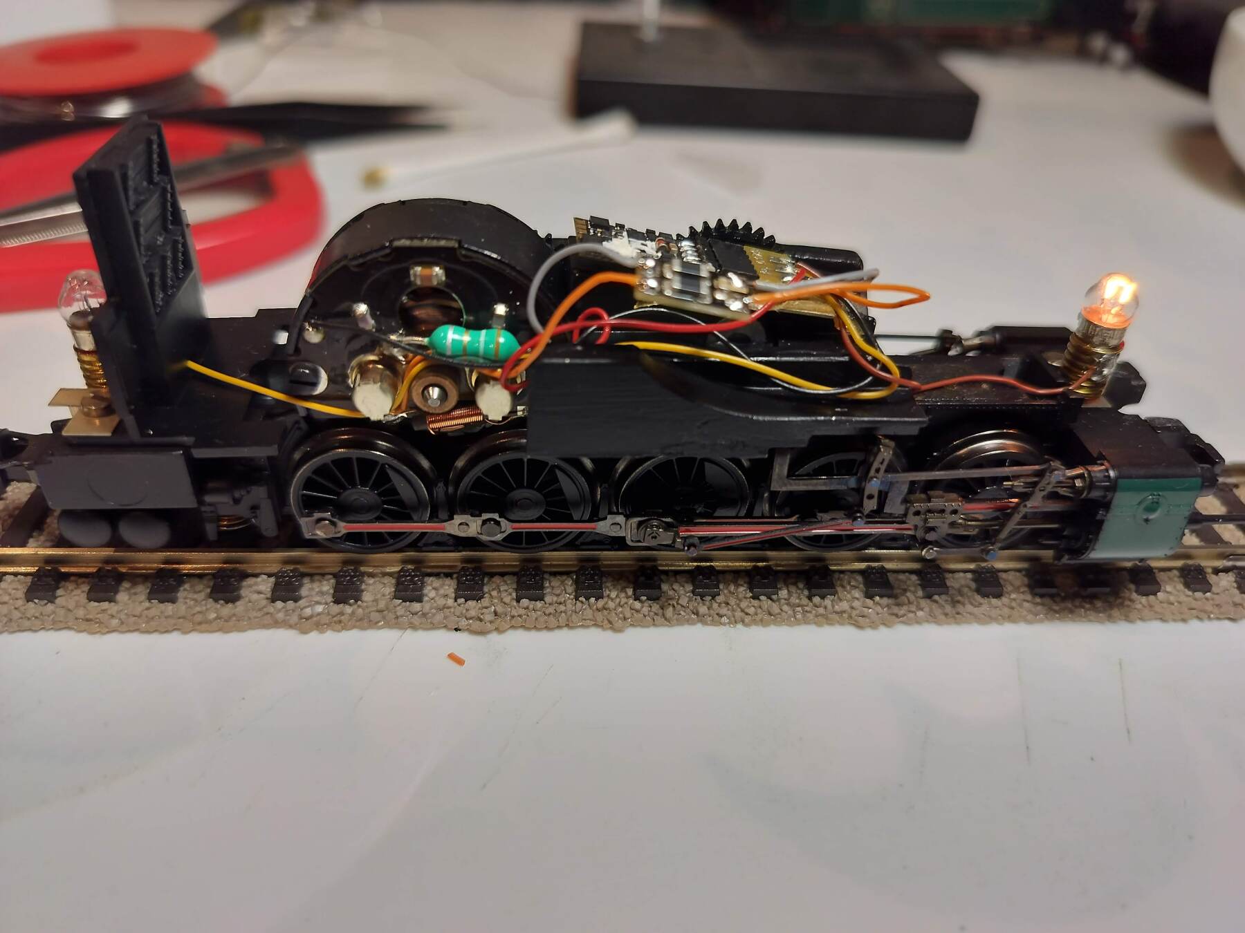

Sven, ik ben nu een Fleischmann stoomloc, met roundmotor aan het digitaliseren. Ttz, meer dan een NEM651 6-pin tOm 02010220 decoder inpluggen is het niet.
Analoog rijdt hij super zacht maar digitaal bij het langzaam rijden sputtert deze wel hard. Als ik je eerdere post lees dan zou een 02020301 Motor Filter dit moeten oplossen voor dit type motoren?
Wil maar ff checken voor ik er zo bestel :)

Ik denk het wel. Gezien wat er in die loc zit lijkt de kans heel groot dat je met een motorfilter geholpen bent.

Net de motorfilter geplaatst in de loc. Het schokkerige rijgedrag is hiermee niet opgelost  ???
Zijn er mss nog cv settings waar ik kan mee spelen om af te regelen?
Op de motor zit standaard een weerstand en spoeltje. Van wat ik hier in een eerdere post gelezen heb verwijder je die best niet, klopt dit?
Verwijderen zou nog lukken met wat gefoefel, terug monteren zal iets moeilijker zijn.

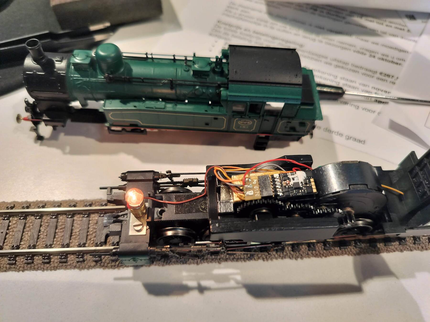

Ik heb afgelopen week zitten stoeien met een Train-o-matic Lokommander2 mini decoder (9 wires + 8 pins W8P Art. 02010212) in een Fleischmann 1200 loc met de klassiek "rundmotor". Dat verliep niet helemaal goed: de loc reed op lage snelheid prima maar bij het vergroten ervan bleek de stoombegrenzer steeds in te grijpen en de loc stopte dan even, reed dan weer door.
In de z21-app bleek de stroom, bij constante snelheid, te wisselen tussen 200, 250 en 300mA, ver beneden de maximale toegelaten stroom (1A). Dat er toch werd in gegrepen door de stroombegrenzer lag aan de stoorpieken, die blijkbaar optreden in deze motor, én aan de gevoeligheid van deze decoder, die blijkbaar erg snel ingrijpt.
In overleg met de Roemeense producent (die steeds razendsnel reageert  :D!!) besloten een L-C-filtertje toe te passen om de stoorpieken wat te dempen. Ik heb de originele Fleischmann-spoeltjes geprobeerd, samen met een kleine condensator die ik nog had liggen(spoeltjes in serie met de oranje resp. grijze draad bij de koolborstels, de condensator rechtstreeks over deze twee aansluitingen).
Meteen succes! De fabrikant stuurt me nog een door hem geadviseerd setje met passende waarden voor de condensator C (=10microF) en spoel L (=4,7microH). Maar gelukkig werkt hier zo ook.
Bij decoderinbouw wordt - meen ik - steeds geadviseerd om de aanwezige spoeltjes en capaciteit te verwijderen, maar dat pakt bij deze decoder en deze motor dus niet goed uit.
EDIT:
In een ander topic (https://forum.beneluxspoor.net/index.php?topic=110400.msg3222450150#msg3222450150) de oplossing gevonden door CV9 aan te passen naar een ander motortype.
Hoofdstuk 11 vn de handleiding geeft hier meer info over.
Default is 3, met deze loc op value 8 rijdt hij zonder problemen. Als dit niet de juiste oplossing is hoor ik het graag.
EDIT2:
Met CV9 aan te passen blijkt enkel CV61 value van default 80 naar 120 te zijn aangepast. CV62 en CV63 hebben nog hun default waarde.
Ik heb nog wat verder geregeld met de value in CV61 en nu is het helemaal goed.

Als ie goed rijdt, zijn de instellingen goed. (Y) Het zou me niks verbazen als het motorfilter mede het verschil maakt. Bij dit type motor heeft het getoond een verschil te maken.
Bij een digitale conversie heb je het weerstandje niet nodig. Maar als het zo goed werkt, gewoon laten zitten.
Goed gedaan!
