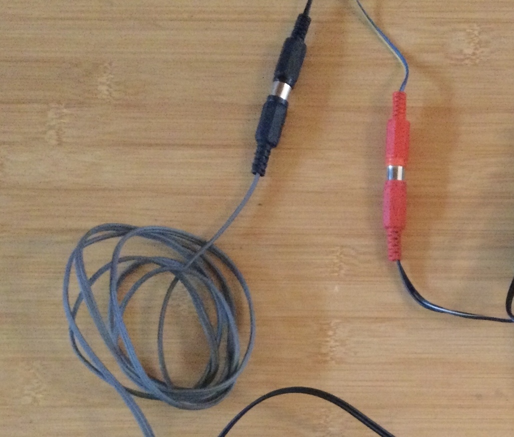

Met die dunne draadjes heb je misschien de neiging ook naar kleine stekkertjes te zoeken. Maar uit je beschrijving van de situatie leid ik af dat de stekkerverbinding aan de onderkant van je baan zit. Dan is het wel handig dat het vast- en losmaken een beetje makkelijk gaat. Die kleine JST-dingen lijken mij dan minder geschikt; die zijn meer bedoeld voor semi-permanente verbindingen. Ze zijn klein en zitten stevig vast; lastig los te krijgen met je vingers.
Ik zou dus iets groters, handzamers gebruiken. Zelf gebruik ik cinch-stekers (bekend van audio en video), voor het aansluiten van de railspanning van mijn modules onder de bank:
Die zijn makkelijk vast en los te maken. Je draadjes kun je eraan solderen. Om het nog iets minder fragiel te maken, zou je aan de cinch-stekers een stuk luidsprekersnoer kunnen zetten, en het andere eindje aan een kroonsteentje, vast onder je baan, dat weer doorverbonden is met je verlichtingsdraadjes.
In plaats van cinch kun je ook jackplugjes gebruiken, of USB? Ik heb nog geen winkel gevonden waar je de cinch-stekers los kunt kopen; ik heb ze online van Conrad.

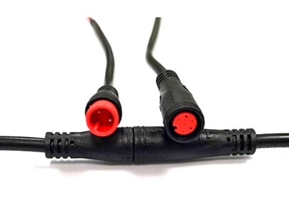

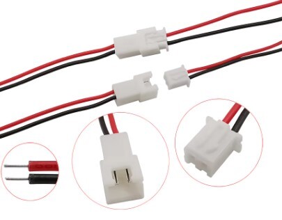

Dank voor de reacties. Ik heb even op Ali rondgekeken en twee stekkertjes, geschikt voor 2x 0,14mm2 draad, leken mij wel wat.
Heb ze allebei besteld om te kijken welke het beste bevalt.
De bovenste stekkers kan ik gebruiken als ik de draadjes van de LED verlichting er rechtstreeks op wil solderen. Bij de onderste stekkers is het wellicht handig om de draden gewoon te verlengen. Stukje krimpkous en klaar. Ik weet nog niet waar mijn voorkeur ligt.
Groet, Enrico
