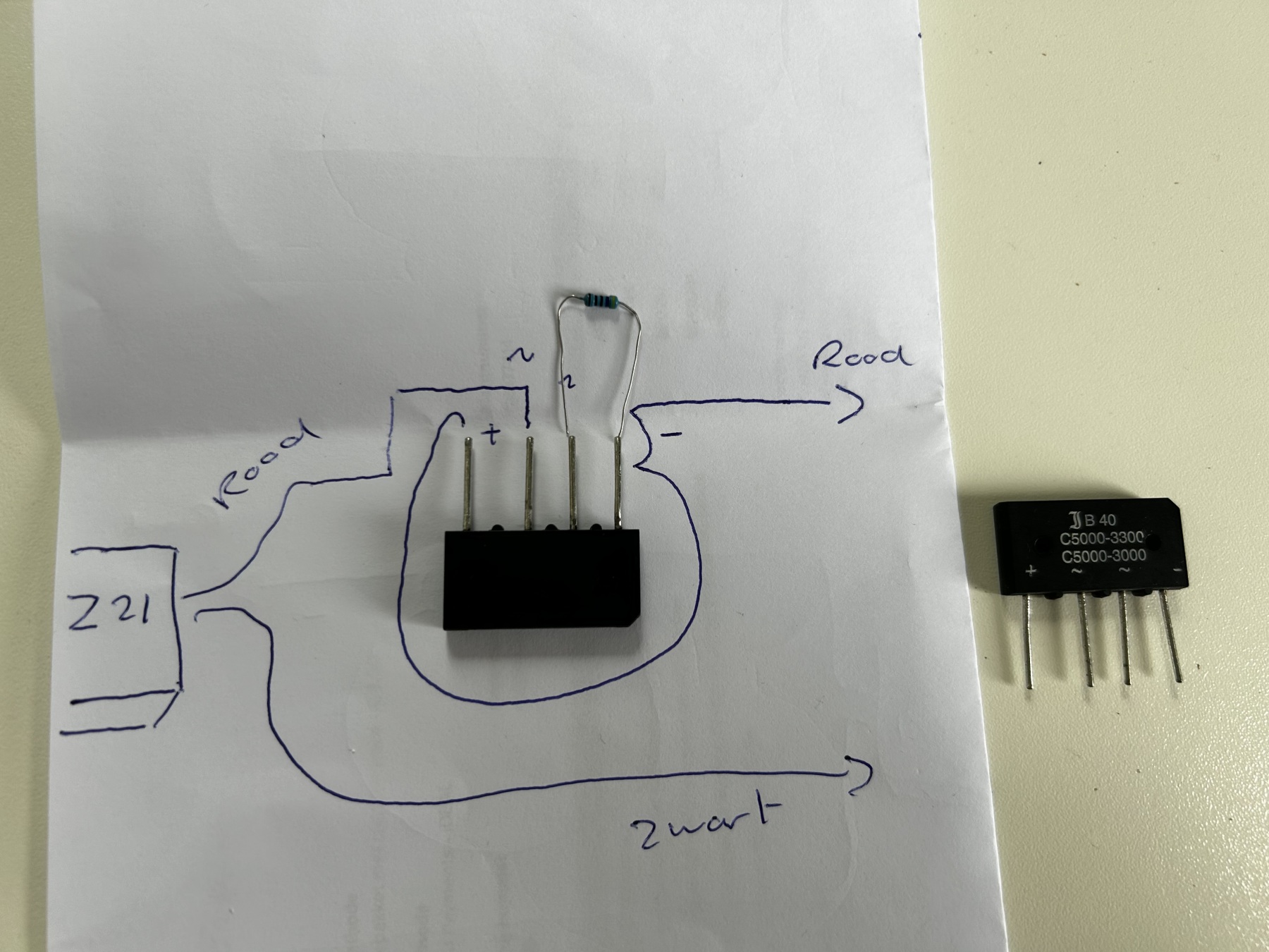

Ok, vraagje voor de elektrotechneuten:
Dit plaatje in de wiki:
Voor de
Littfinski GBM
, is dat dan zo goed vertaald naar het echt?
Links de Z21:
* uitgang zwart gaat naar de linker spoorstaaf
* uitgang rood gaat naar de eerste ~ (naast de +)
* de + is doorverbonden met de -
* tussen de tweede ~ en de - zit een weerstand van 4,7 Kilo Ohm
* vanaf de - loopt een draad (rood) door naar de rechter spoorstaaf
de min heeft dus 3 "verbindingen"; met de +, met de weerstand en met de draad naar de rechter spoorstaaf.
Heb ik het dan goed?

Je vergeet een verbinding. De twee middelste pootjes van de bruggelijkrichter moeten ook aan elkaar.

Bij de GBM-8 kan je volgens mij beter twee diodes gebruiken. Die extra verbinding is zo te zien nodig om twee van de vier diodes in de brugcel te omzeilen. De brugcel maakt het nu ingewikkelder in plaats van gemakkelijker.

De extra verbinding is er niet om diodes te omzeilen, maar om ze parallel te zetten.
Maar twee diodes is inderdaad veel makkelijker.
Zoals in afbeelding 04

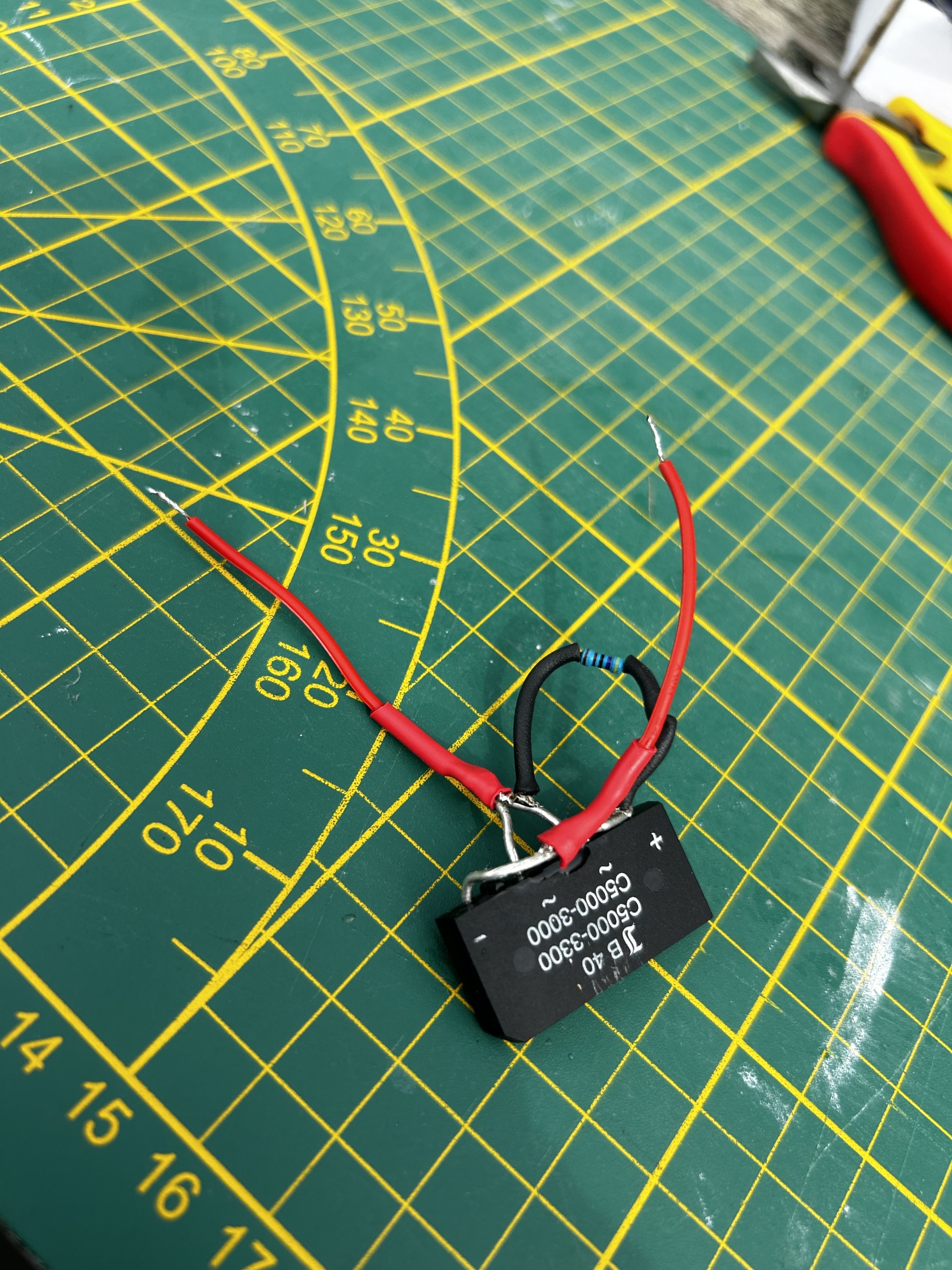

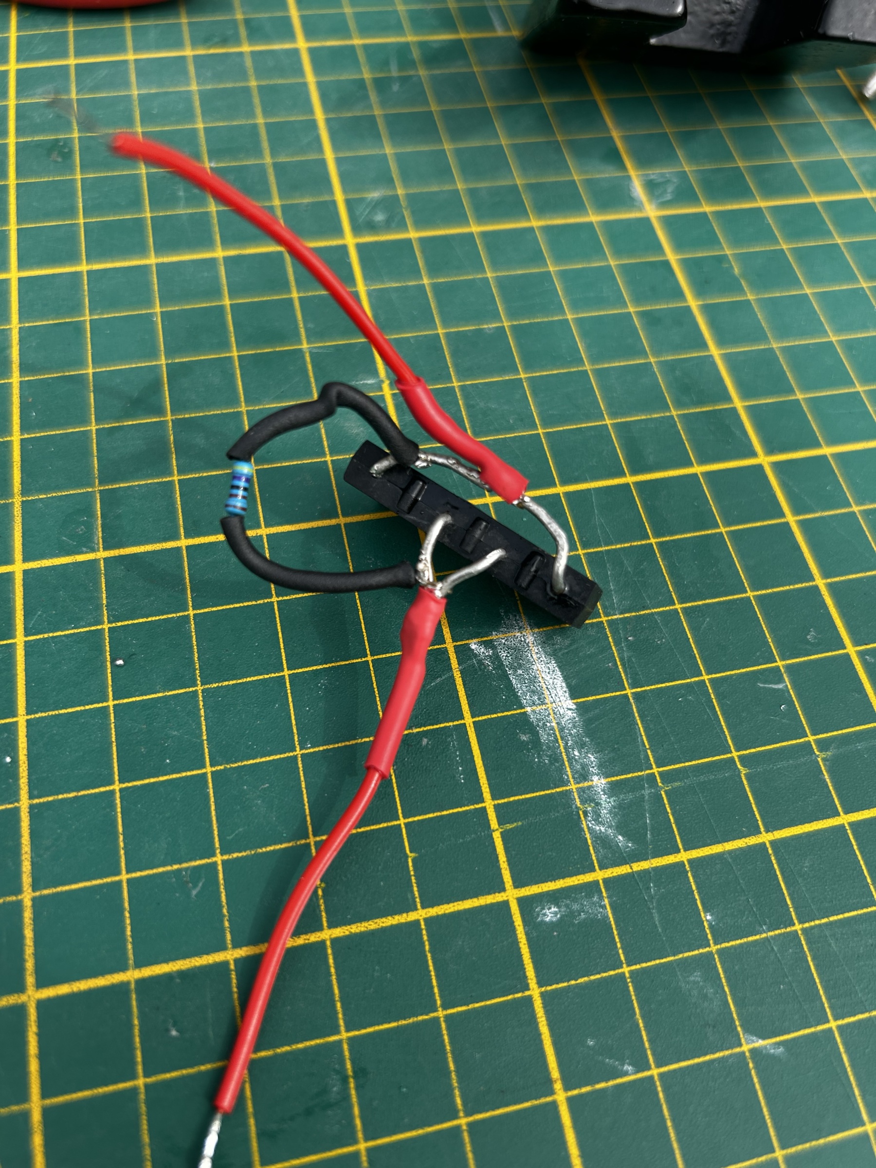

06 April 2024, 12:37:48 »
Dank voor de hulp.
Helaas heb ik geen diodes, maar heb de bruggelijkrichters gekocht uit de wiki.
Dus heb ik het zo gedaan:
Is dit correct, en maak ik hiermee geen Locs, decoders en de Z21 kapot??

06 April 2024, 12:43:25 »
Ja, zo zit het goed. Zelfs als het fout zou zitten kun je hier geen locs mee stuk maken. Hoogstens werken ze niet.

06 April 2024, 16:30:13 »
Top, dank voor je reactie Klaas.
En inderdaad, de bezetmelders reageren nu een stuk beter; sneller en accurater.
