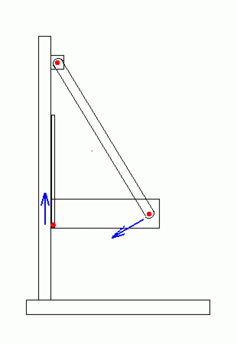

Citaat van: bert31 op 10 May 2008, 12:56:08
en komt de senery aan de buitenkant en je schaduw station tegen de muur...
Kijk, daar begint voor mij de verwarring. Ik vind nl. dat de muur de buitenkant is, en de kamerzijde de binnenkant. Maar intussen snap ik wat je wil. Maar wat ik nog steeds niet snap is waarom je dat wil. Of je hem nu met de scenery zijde of met de onderzijde naar de muur klapt, het geheel blijft even dik. Aangezien de scenery het meest kwetsbaar is zou ik de scenery naar de muur klappen.
Ik heb overigens wel een ideetje hoe je dit op kunt lossen. Zal er zo even een prentje van maken.

Zo iets dus:
https://images.beneluxspoor.net/bnls/opklapbaan.gif
(inmiddels gesloopt)

jah dat is wat ik ongeveer bedoel
en de reden is dat wij een kleine man hebben van bijna drie jaar ,en ook helemaal gek is van treintjes
dus als ik er niet mee bezig ben wil ik er gewoon veiligheid voor hebben...dat de senery met de tijd er nog wel gewoon op zit....
en het idee van een zonnescherm vindt ik wel makkelijk denk ik...maar de tijd zal het leren...
grt bert

Bert, nou snap ik er helemaal niks meer van. Als je de scenery buiten bereik van dat mannetje wilt houden, dan kun je toch beter de scenery zijde naar de muur klappen?

In het geval van kleine ventjes is er maar één oplossing en dat is helemaal omhoog takelen. En de takel/knop buiten zijn bereik plaatsen.

Zonder het antwoord van Bert af te wachten nog maar een tekeningetje gemaakt. Want het kan allemaal zo simpel zijn.
https://images.beneluxspoor.net/bnls/opklapbaan2.gif
En als je dan onderaan tegen de muur nog een lage kast zet over de hele lengte, dan kan dat grijpgrage mannetje er ook vanaf de onderkant niet meer bij.
