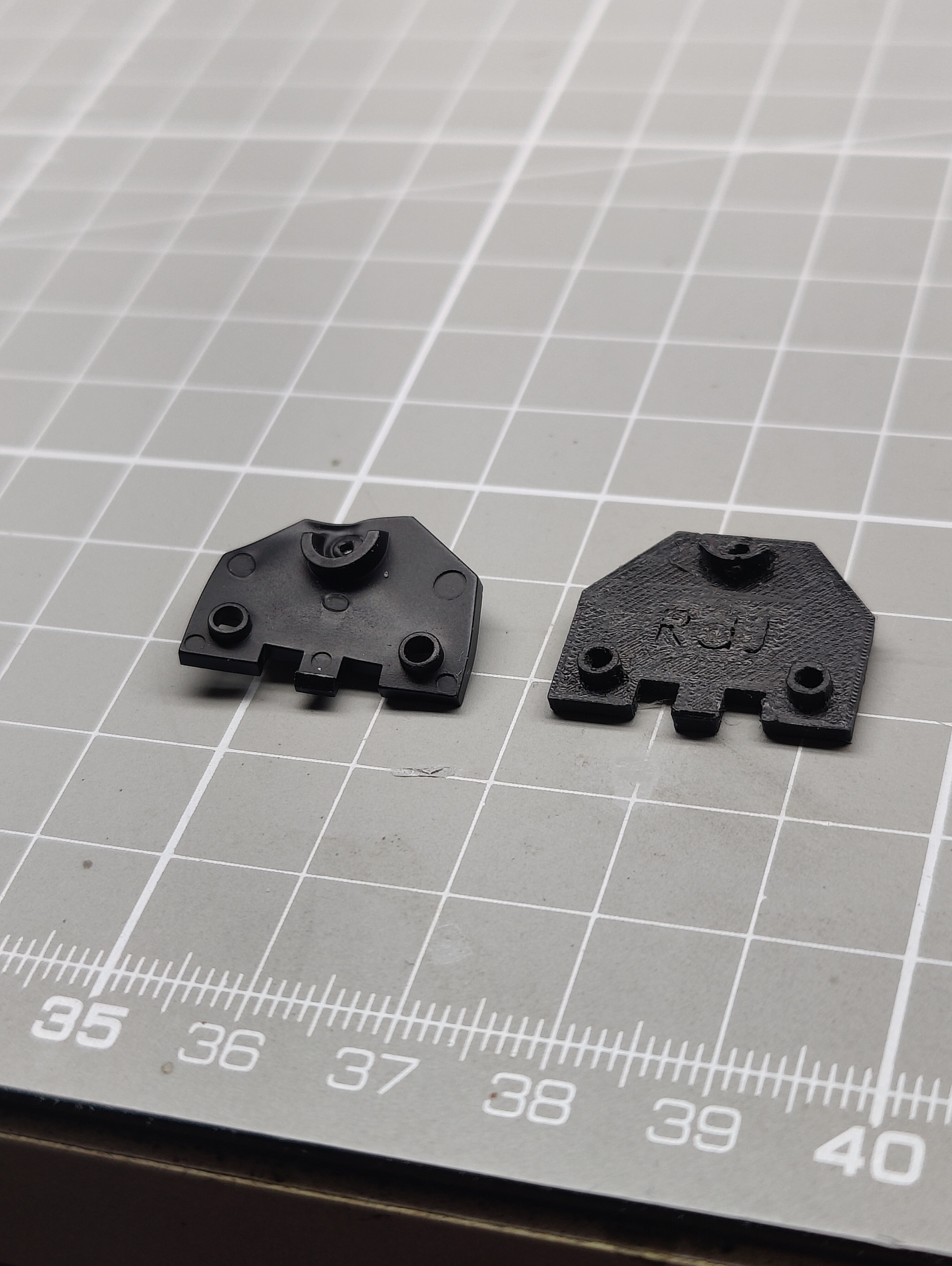

« Reactie #54 Gepost op: 12 December 2023, 19:21:41 »
Nog niet aan de volgende stap toegekomen a.g.v. het rijweekend van de BNLS maar wel ter plaatse van nighhtrain een nieuw 3D geprint plaatje gekregen welke hij heeft vervaardigd door zijn eigen TEE RAm open te maken en na te meten.
Nadat eea niet helemaal overeen kwam heeft hij zaterdagavond nog "even" een aanpassing gedaan en opnieuw uitgeprint, waarna het wel paste.
Hieronder de gesmolten versie en de eerste print.
Richard heel hartelijk bedankt. (y)
En de elektrisch totaal verbouwde versie met perfect werkend geluid nu.
Nu tijd zien te vinden voor de wagonverlichtingen en de rijlichten aan de andere kant van de trein.
