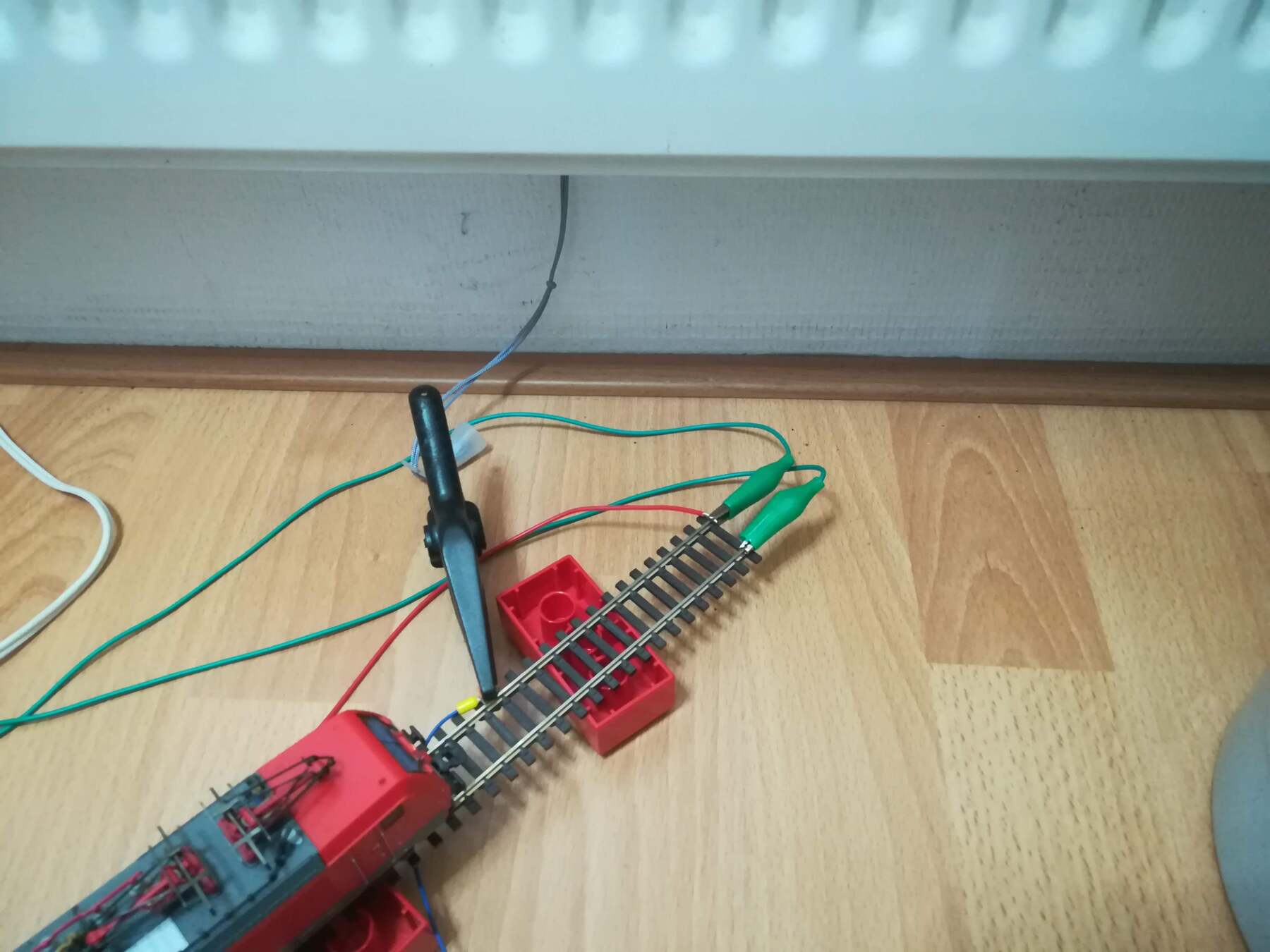

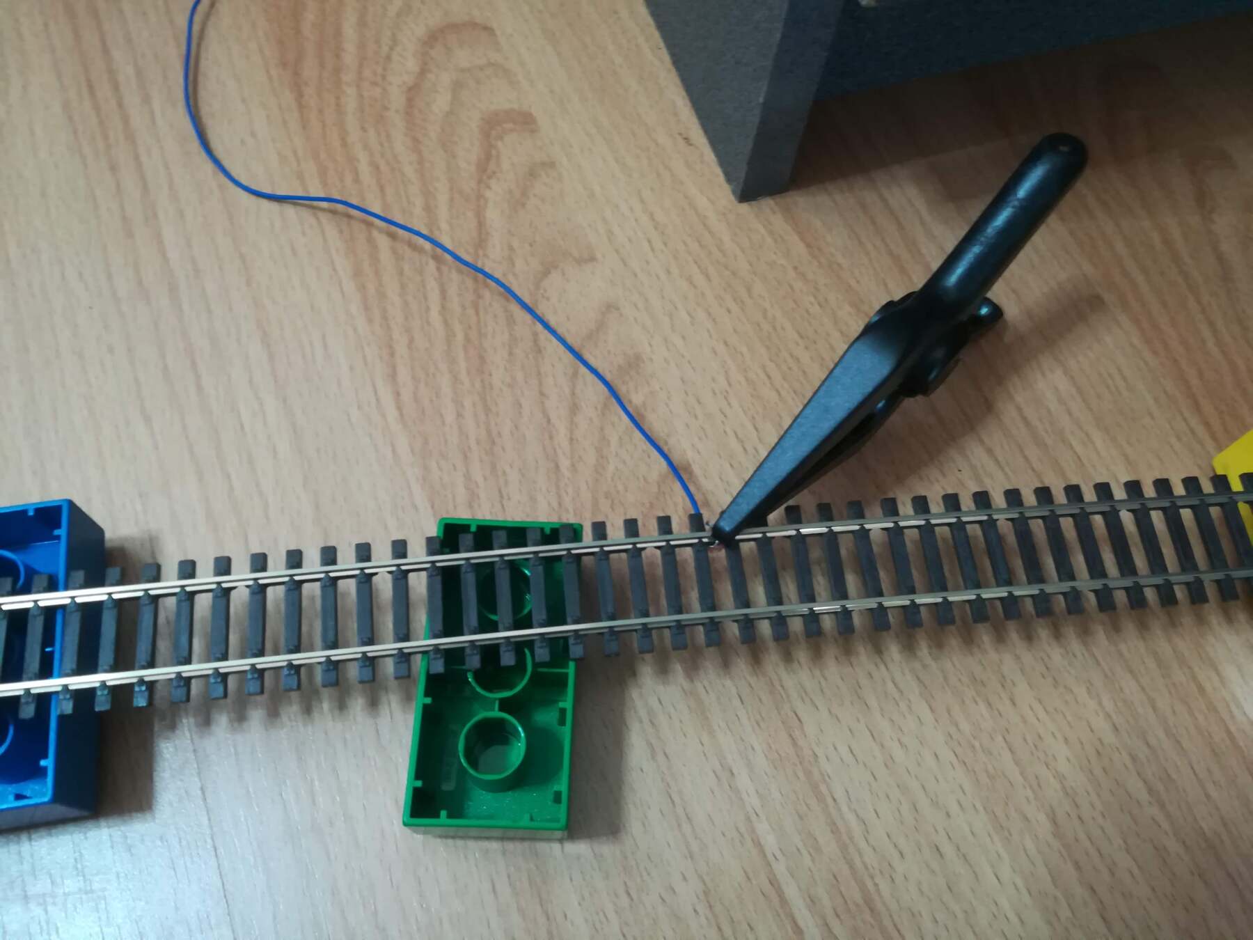

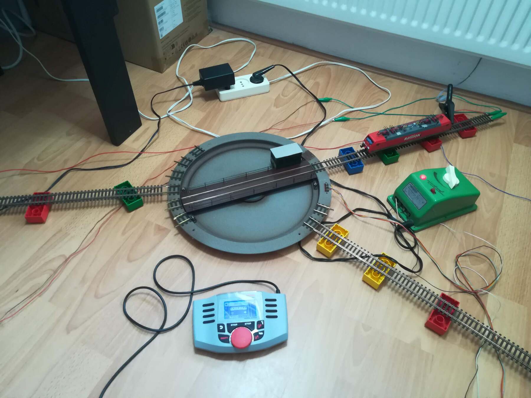

Als het volk foto's wil dan krijgen ze foto's
De testopstelling.
De loc is een BR193 van Piko met adres 23 en het DCC protocol. Deze heb ik ingelezen in de Märklin Mobile Station.
De groene transformator is alleen voor de aandrijving van de draaischijf.
De MS2 is met de 2 groene klemmen aangesloten op de rails. De rode draad in de linker klem gaat naar het linker aangesloten spoor. De blauwe draad met de gele draadhuls gaat naar het rechter aangesloten spoor
Het rechter aangesloten spoor
Het linker aangesloten spoor
https://drive.google.com/file/d/1jpsiw97Fdrj5GVcihXNV6a9QChgY184p/view?usp=sharing
De video. De trein rijdt prima over de brug en naar de aangesloten sporen. Ook als de schijf 180 graden gedraaid is.
De draaischijf zelf draait niet helemaal soepel en soms blijft de borgpen steken. Daar zit dus nog verbetering in. Ik heb al het nodige gevonden over een complete revisie van deze draaischijf.
En dan is het natuurlijk zaak om de draden netjes aan de onderkant te solderen.
