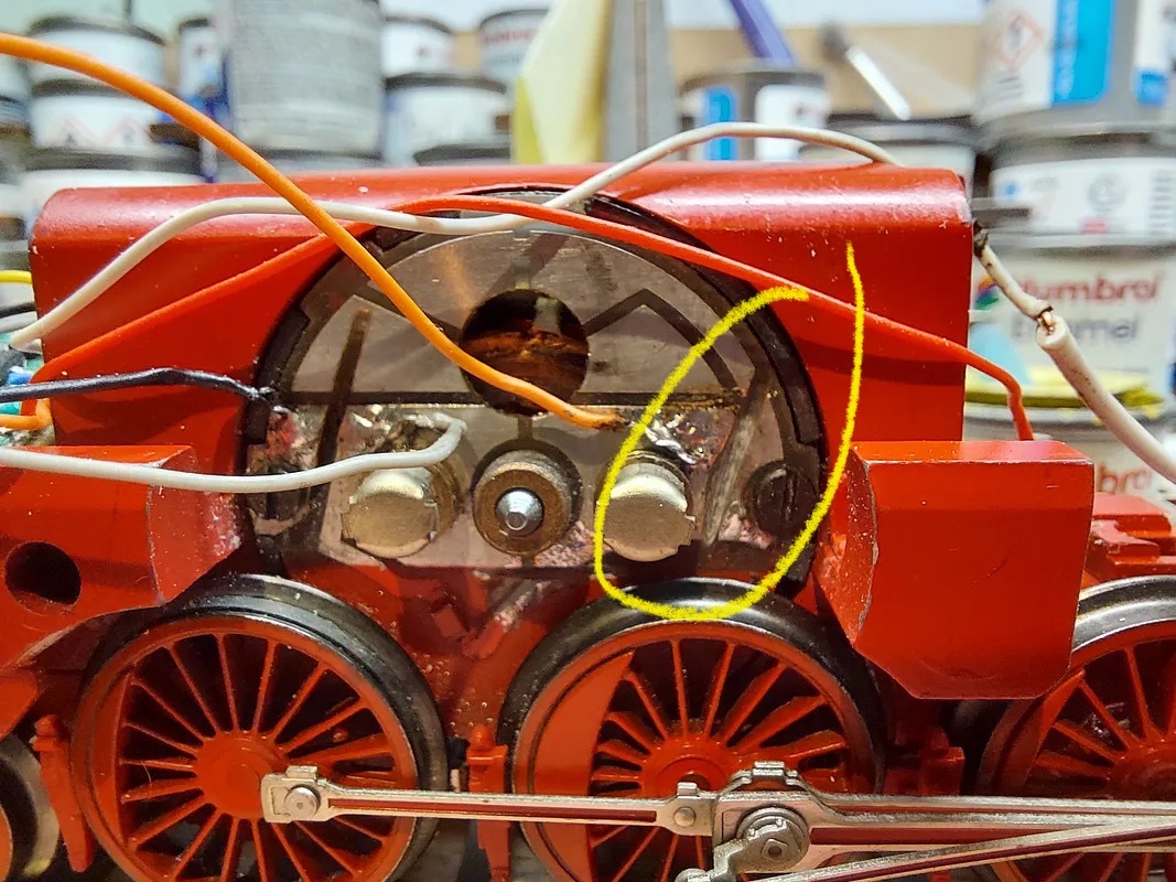

Is deze snede (in gele ovaal) wel goed uitgevoerd? Het lijkt erop dat er nog metaal aanwezig is, en dan weigert de decoder.

@ Hans,
Dat had ik gisteren al gezien maar het is "schoon" maar voor de zekerheid iets ruimer gemaakt.

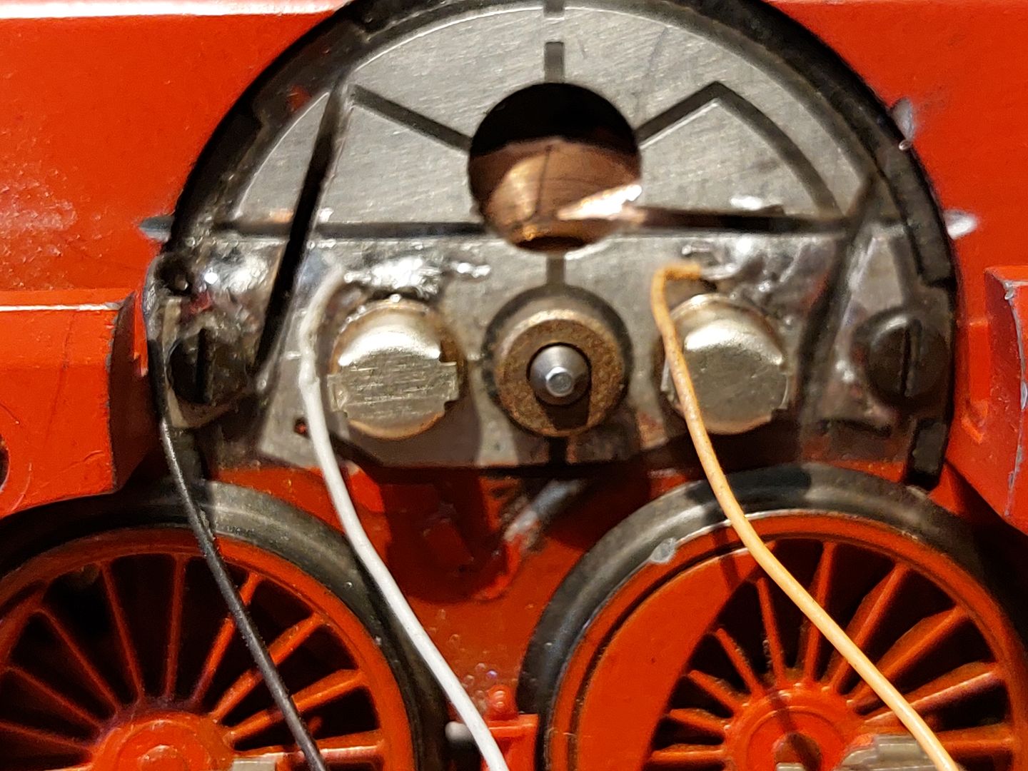

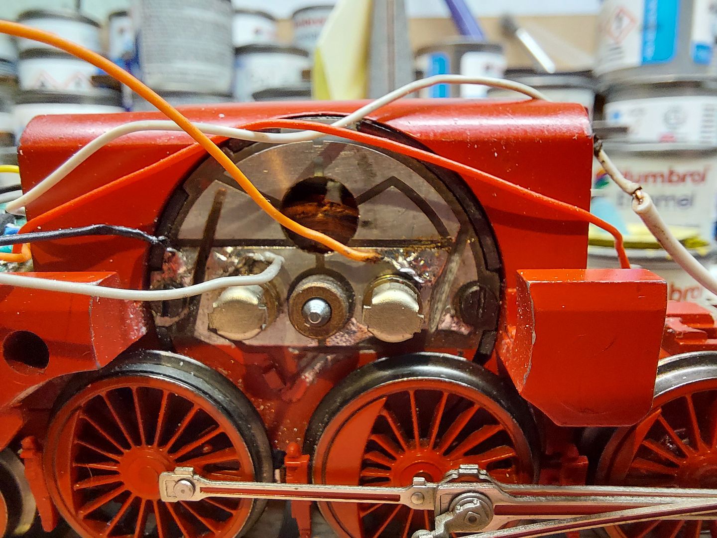

Op de een na laatste foto zie ik een draad met blootliggende geleider(s) (wit, rechts in beeld) en diezelfde draad lijkt ook een verbrand stuk isolatie te hebben. Zeker weten dat dat niet het probleem is of dat er misschien meerdere draden met hetzelfde probleem zijn?
Ander idee: koppel decoder los van de wielen en sluit deze tijdelijk direct, met krokodilklemmen of zo aan op de centrale. Let op: als je krokodilklemmen zo'n standaard setje in 5 of 6 kleuren waren, dan kan je er vergif op innemen dat de verbindingen tussen draad (toch al zeer miniem dun) en krokodilklem erg slecht of soms zelfs afwezig is. Beter dus iets anders verzinnen of het kabeltje vervangen.
Als de decoder direct aangesloten wél de motor aanstuurt, zit het dus in verbindingen/contact van rail naar loc.
Probeer zo systematisch mogelijk te werk te gaan: je centrale vindt nu blijkbaar helemaal niets. Meet eerst uit of er op met 1 aansluiting van de meter op de zwarte draad op de decoder, verbinding is met de corresponderende railstaaf. Daarna dezelfde meting voor de rode draad.
Zijn die alletwee aanwezig, meet dan op de decoder de oranje draad naar het punt waar die op de koolborstelhouder aankomt. Idem voor grijs.
Het soldeerwerk oogt overigens wat als 'plakwerk' of mogelijk een te hete bout (plakwerk komt voor bij zowel een te hete als te koude bout, maar de verbrande isolatie van de oranje draad komt alleen maar door een te hete bout over het algemeen).
Wat voor bout en tin heb je? Wees daarbij zo specifiek mogelijk: dus, merk bout, wat kan 'ie wel wat kan 'ie niet (temperatuur regelbaar of niet?) waar heb je 'm gekocht, wat voor tin heb je, waar komt het tin vandaan?

De witte draad zorgt niet voor problemen ook al lijkt deze bloot te liggen, was even een tijdelijke soldering voor de verlichting.
Alle gebruikte decoders uitgeprobeerd op een andere loc(BR 86) en ze zijn allemaal uitleesbaar.(3 x Lenz standaard V2 en een standaard decoder 74400(merk ?)
Ik heb ook de loc getest met een analoge spanning op de koolborstel en de loc liep voortreffelijk, motor is in orde.
V.w.b. de soldeerbout, deze is van Velleman(grijze versie) en is regelbaar tot 450
0
C met sodeertin van Stannol type HS 10 0,7 mm op rode rol.
Grt, Ronald.
