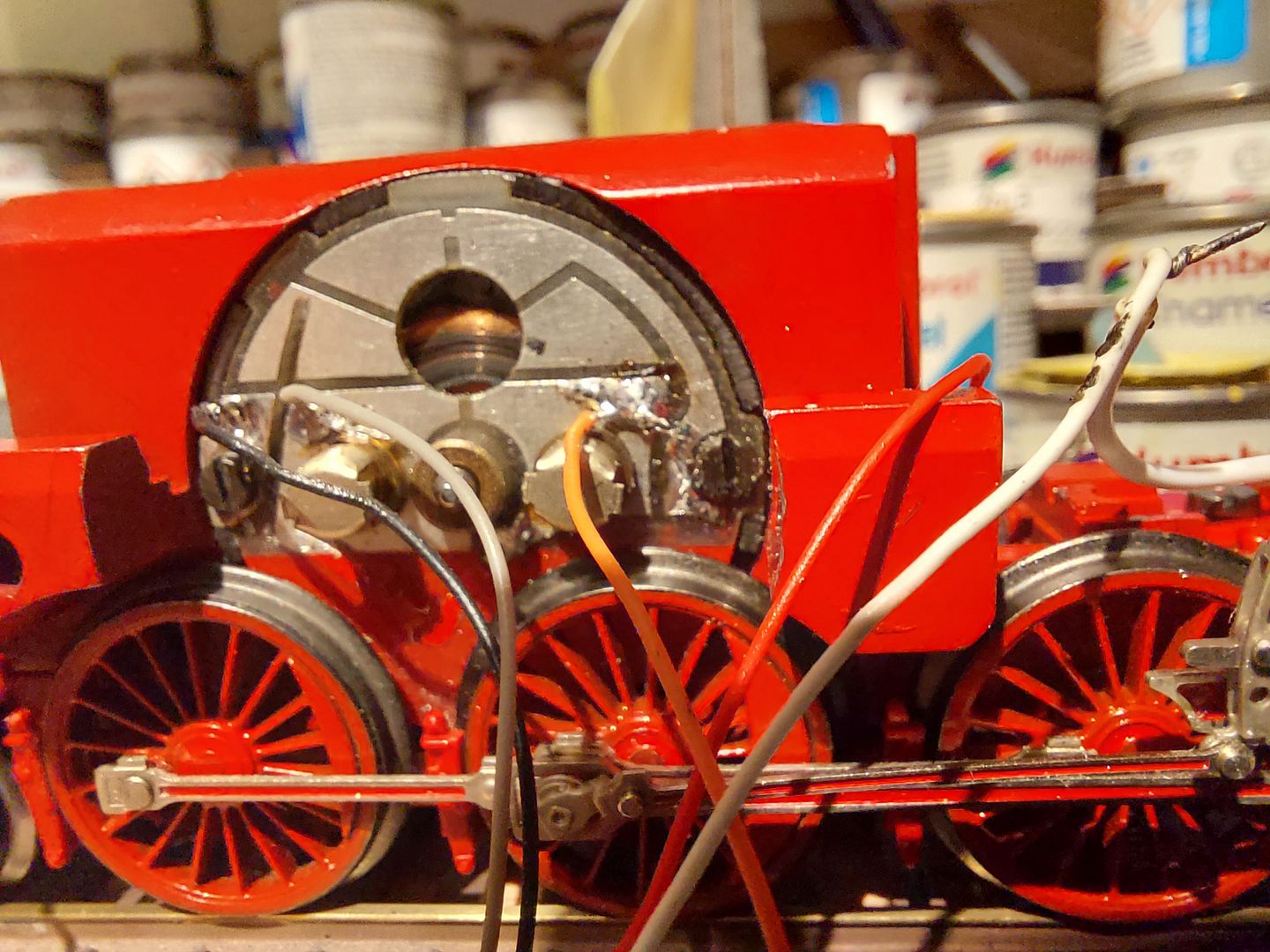

Intussen bezig om een decoder in te bouwen in de BR 78. Graag een reactie of de draden goed zijn aangesloten daar de instructie middels bovenstaande website redelijk summier zijn v.w.b. deze loc.

De oranje draad moet verbinding hebben met het op de foto rechter koolborstelkapje, als ik vergelijk met andere sites lijkt dat nu te kloppen. Alternatief is vastsolderen aan het soldeervlakje boven het rechter koolborstelkapje.
De rode draad van de decoder moet verbinding maken met de stroomafnemers aan de rechterzijde van de loc. Net voor het motorhuis steekt een lipje vanuit het onderstel, daar moet de rode draad van de decoder aan gesoldeerd worden, zie deze foto:

Re: Hulp bij digitaliseren Fleischmann loc's BR 03, 65, 78, 86
11 September 2023, 17:18:59 »
Dank Diederik,
Deze is wel duidelijk. Alleen kan ik hem wel uitlezen maar hij rijdt niet.

Het helpt als je een wat scherpere foto plaatst. Nu is het raden.
11 September 2023, 20:39:07 »
Tom,
Ik heb de foto is gewijzigd naar een scherpere foto.
Grt, Ronald.

11 September 2023, 20:42:12 »
Ronald
Zit nu ook de oranje draad aan het chassis?
Arthur
Berichten: 3220
Duitsland TP III/IV
11 September 2023, 20:54:08 »
Arthur,
Ik heb het aangesloten volgens de foto van Diederik en de beschrijving van HP Pfeiffer: 4. Anschlüsse: orange an Motorkohle rechts, grau an Motorkohle links, schwarz neben Schildschraube links, rot an Anschluss über der vorderen Treibachse.
Wat zoveel betekend als: oranje bij koolborstelhouder rechts en grijs bij koolborstelhouder links en zwart bij de schroef links.
Grt, Ronald.
11 September 2023, 20:56:44 »
Kan het niet goed zien op de foto, maar het lijkt als of de oranje draad per ongeluk ook aan het chassis gesoldeerd zit
11 September 2023, 21:29:31 »
Inderdaad, die soldering van de oranje draad is dubieus. De eilandjes met de koolborstelhouders moeten geïsoleerd zijn van de omgeving en alleen via grijs en oranje aangesloten zijn op de decoder. Anders is het poefff.
