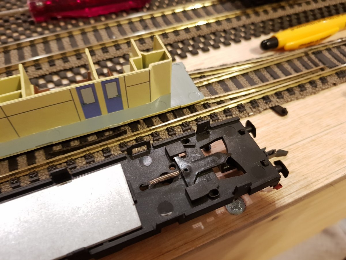

Even een kort topic betreffende de TEE Mediolanum rijtuigen van de sets ACME 55188 (5-delig) en ACME 55190 (8-delig). Het zijn prachtige rijtuigen waarvan zeker de kleuren en de getinte ramen zeer goed gelukt zijn. Echter zitten er een paar haken en ogen aan o.a. de rij-eigenschappen. Hieronder probeer ik een oplossing hiervoor te geven.
P.S. Wanneer iemand met een account op DSO of een ander forum dit verhaaltje kan delen, graag! Ik heb wel vaker gehoord dat er klachten waren over deze rijtuigen dus als we andere modelspoorders kunnen helpen is dat uiteraard mooi meegenomen!  (y)

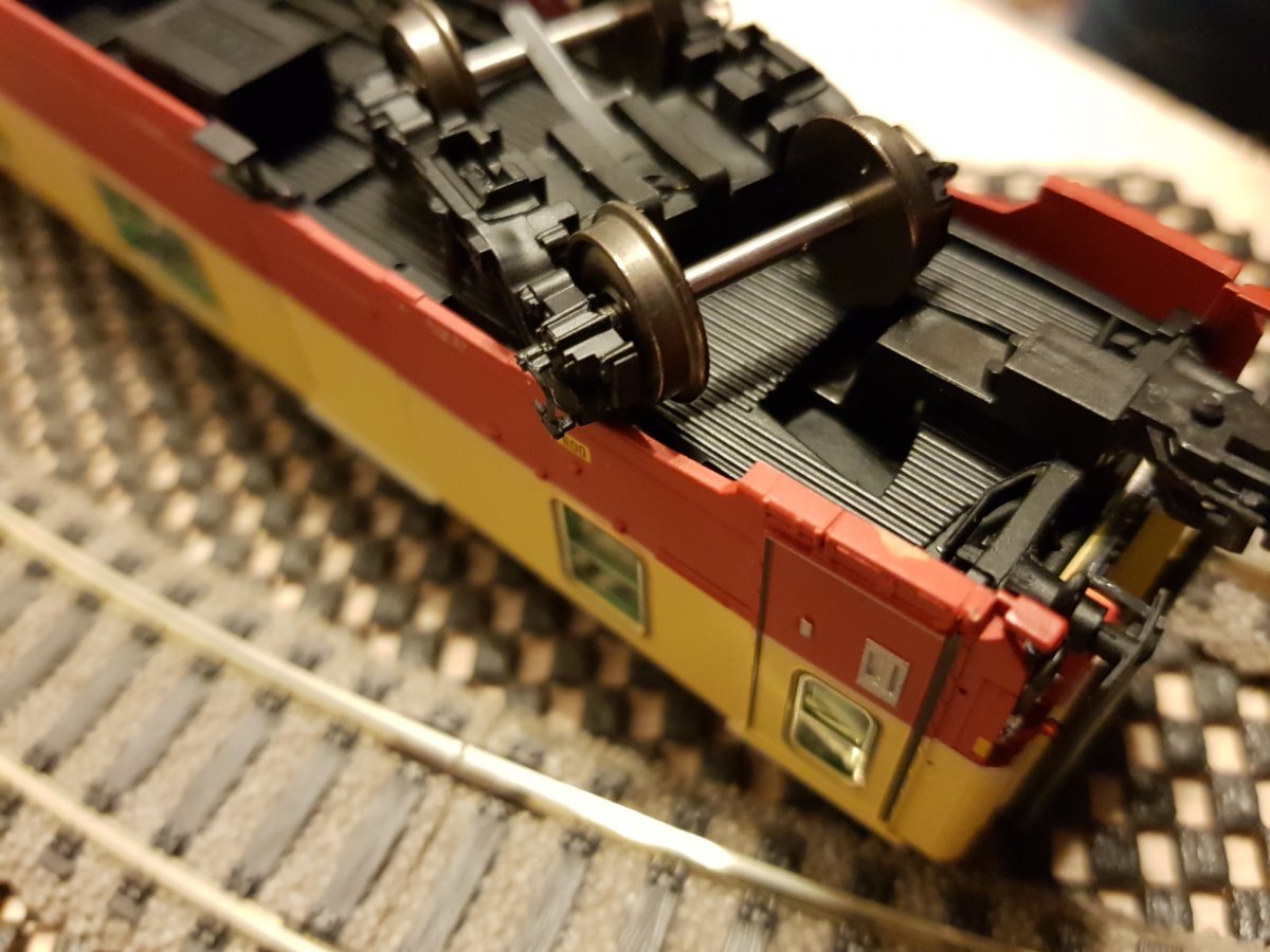

Probleem #1: in scherpe bochten voel je dat de rijtuigen stroef lopen. Op de rechte stukken rijden ze soepel door maar zodra de draaistellen maximaal uitslaan voel je dat er ergens iets aanloopt.
01. Als het draaistel zover uitslaat, loopt het ergens aan.
02. Aan deze kant lijkt alles vrij te lopen.
03. Aan deze kant echter niet, hier zit de oorzaak van het aanlopen (bij de groene pijl).
04. De leidingen die met de bodemplaat zijn meegegoten steken zo ver uit dat de wielen er tegenaan lopen.
05. Door met een scherp mesje een deel van de leidingen weg te snijden, maak je ruimte voor het wiel.
06. Haal ongeveer zoveel weg. Pas op dat je de zijkant van het rijtuig niet beschadigd.
07. Nu kan het wiel vrij blijven draaien, ook bij een maximale uitslag van het draaistel.
Probleem #2: wanneer de koppelingen in scherpe bogen maximaal uitslaan, blijven ze soms hangen. Wanneer de rijtuigen dan weer op de rechte gedeelte van de baan komen, drukken de koppelingen het rijtuig uit de rails. Dit komt door scherpe randen aan de koppelboom of koppelingshouder.
08. Hier worden bij de overgang van een bocht naar een recht stuk, de rijtuigen uit de rails gedrukt.
09. Dit komt doordat de koppelbomen/koppelingshouders niet meer terugveren naar de rechte positie.
10. Om dit op te lossen moeten we de rijtuigkap van het onderstel halen. Steek houten tandenstokers o.i.d. tussen de wanden en het onderstel. Als het goed is kun je de kap nu omhoog trekken. Let op: dit is geen makkelijke klus, de kap zit vrij stevig op het onderstel geklemd!
11. Nu heb je het losse onderstel met hierop nog wel het interieur-deel.
12. Nu moet je nog het interieur van het onderstel loshalen. Dit zit met een aantal nokjes vastgeklemd, zie de groene pijl.
13. Nu het interieur ook los is kun je de koppelboom of koppelingshouder zien zitten op de bodemplaat.
14. Je kunt nu zien dat bij maximale uitslag, de koppelboom blijft haken achter de nokken waarin hij is ingeklemd.
15. En wel precies op deze plek! De randen bij de oranje pijl zijn vrij scherp. Zodra de koppelingshouder ook maar iets naar boven wordt geduwd (bv. door het gewicht van de koppeling) haakt hij direct achter de rand van de bodemplaat en kan hij niet meer in de rechte stand terugveren.
16. Om dit te fixen moeten we de koppelingshouder uit de bodemplaat halen. Maak hiervoor eerst het veertje los (let op dat deze niet gelijk wegschiet!!!)
17. Haal dan de koppelboom uit de onderplaat.
18. Verwijder met een scherp mesje de scherpe randen van de houder. Let op: voorzichtig, breekbaar!
19. Nu zijn de randen iets afgerond en zullen veel minder snel achter de nokjes van de bodemplaat blijven hangen.
20. Nu kun je de koppelingshouder weer in de bodem plaatsen en het veertje vasthaken. Optie: je kunt ook de randen van de nokjes nog iets afronden met een mesje en deze voorzien van een heel klein beetje vet. Dit zal het mechaniek nog soepeler laten werken.
21. Nu kun je het interieur en de kap weer terug plaatsen. Let op dat je de interieurplaat weer goed aandrukt aangezien deze ook de koppelingsbomen op hun plek houdt.
Mocht je deze aanpassing bij een van de personenrijtuigen uitvoeren, dan kun je deze wellicht gelijk voorzien van passagiers en/of binnenverlichting.
Met vr. groet, Martijn.

dat met die braampjes op de koppelinghouder hebben meerdere ACME rijtuigen en goederenwagens helaas..... stukje eindcontrole denk ik. Jammer wan thet zijn zeker geen goedkope wagens...

Stomme vraag misschien , maar kan je ook dat nokje waar de zwaluwstaart net uitschiet ook een beetje verlengen? Er zitten al een paar richels waar je makkelijk we dun stripje styreen op zet. Of blokkeer je dan iets/ krijg je de zwaluwstaart er niet meer uit?

@Floris: Ik denk meer een ontwerpfout. Er zitten niet eens braampjes op, het is meer dat het randje iets afgerond had moeten zijn. Als ze de nokjes/dingesjes waar de koppelingshouder onder valt, iets langer hadden gemaakt (foto 15), hadden ze er niet onder vandaan gekomen en waren ze er ook niet achter blijven steken. (Sorry voor de rare zin  ;D )
@Martijn: zie mijn antwoord aan Floris. Volgens mij zit er verder niets in de weg onder het interieur. Hooguit dat ze in de fabriek iets meer moeite hebben met het plaatsen van de koppelingshouder.

@Martijn: overigens heeft bv. Roco dit opgelost door een los onderdeeltje te maken om de gehele zwaluwstaart van de koppelingshouder af te dekken. Uiteraard heeft dit weer zijn eigen nadelen:

Kijk, met die Roco oplossing kan je wat.

In Heris rijtuigen voor de Benelux-trek-duw trein trad eenzelfde probleem op: ook daar was de afdekking van de kort-koppel-zwaluwstaart niet groot genoeg en heb ik er een strip op moeten lijmen om een en ander niet uit de hand te laten lopen:
