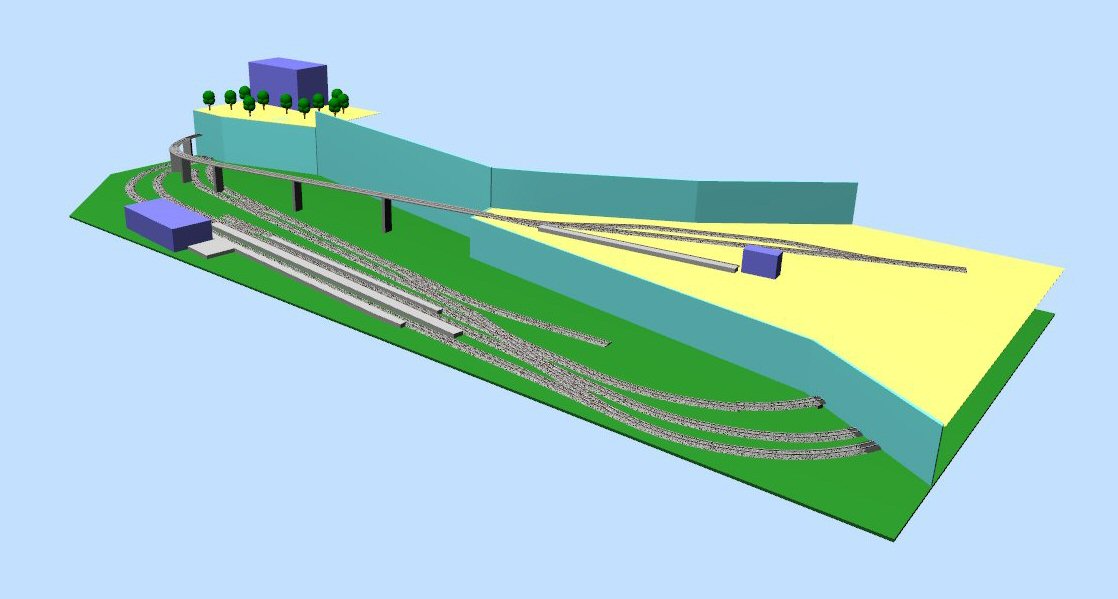

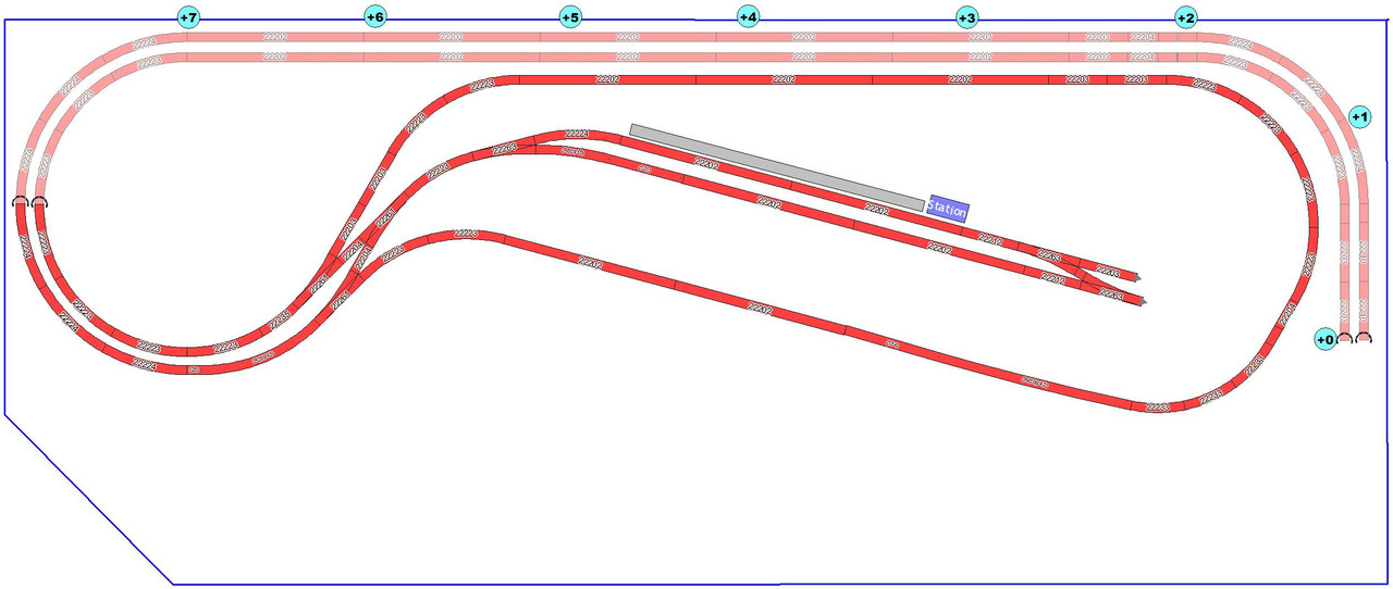

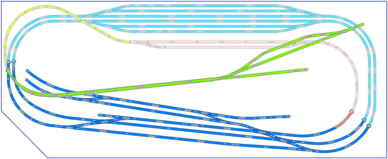

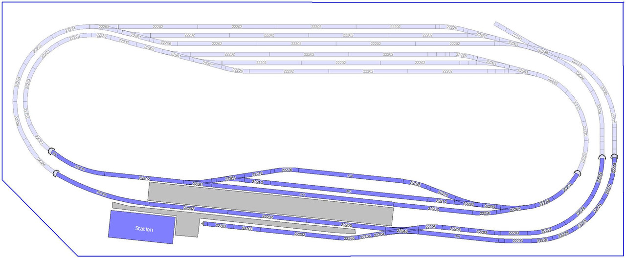

Onderstaand een plattegrond van elk van de twee niveaus, van het geheel (blauw is +0 en rood is alles daarboven, licht is verborgen en donker is zichtbaar) en een 3d plaatje wat een beeld geeft van het ruimtelijk effect.
Vergeleken met versie 1 van het plan zijn er al wat valkuilen uitgehaald, mede door reacties hier op andere plannen. Maar het plan is ook gegroeid naar twee niveaus met twee keerlussen en de vraag is dan ook of het inmiddels niet te veel wordt voor de toch beperkte oppervlakte. Maar dat hoor ik ongetwijfeld terug in de reacties. Ik ben benieuwd naar alles opmerkingen en suggesties voor aanpassing zodat het plan verder verbeterd kan worden. Alvast dank voor de reacties!

Persoonlijk: ik vind het nogal veel rails. Het ontwerp leunt gevoelsmatig op de speelbaantjes uit de Märklin catalogi, waarbij het aantal mogelijke rijwegen belangrijker is dan een realistisch sporenverloop. Zelf zou ik bijvoorbeeld een kopstation niet combineren met een keerlus, dat weerspreekt elkaar. Die ruimte is dan leuker te benutten door bijvoorbeeld een kleine industrie of overslag te plaatsen. Dan kan je ook goederentreintjes laten pendelen.
Maar goed dat kan natuurlijk voor jou ook hetgeen zijn dat het zometeen leuk maakt. In dat geval vooral je eigen plan trekken.
Ik vroeg me wel of wat precies het doel is van het tweede stijgende spoor dat tussen de twee station in ligt? Volgens mij voegt dat qua rijmogelijkheden niet zoveel toe, maar ik denk dat het (visueel) straks veel plek in neem op een plek die zich wellicht juist beter leent om wat scenery te plaatsen waarmee je de overgang tussen stad en dorp kan maken.

Dank voor jouw reactie Sikko.
Ik deel jouw gevoel over veel rails, misschien maar wat meer de kunst van het weglaten oefenen.
Over de keerlussen heb ik op een ander forum ook opmerkingen gekregen dat die tegengesteld verkeer opleveren op het dubbelspoor.
Voor beide keerlussen is overigens geen echte noodzaak aanwezig, dus aanpassen kan zeker.
Een kopstation met enkelspoor maakt overigens voor een deel tegengesteld verkeer onontkoombaar.
Wellicht kan het kopstation beter een doorgaand station worden. Bij dat station zou enige overslag wel leuk zijn.
Daar is al rekening gehouden met goederenverkeer met een omlopende loc.
Het tweede stijgende spoor zoals jij het noemt is feitelijk een dalend spoor.
Dit geeft de gelegenheid om treinen na een wat langere rijweg vanaf de vertrekrichting het station weer in te laten komen.
Ik realiseer mij nu wel dat dit maar één kant op werkt.
Al met al voer voor overpeinzing, waarvoor dank.

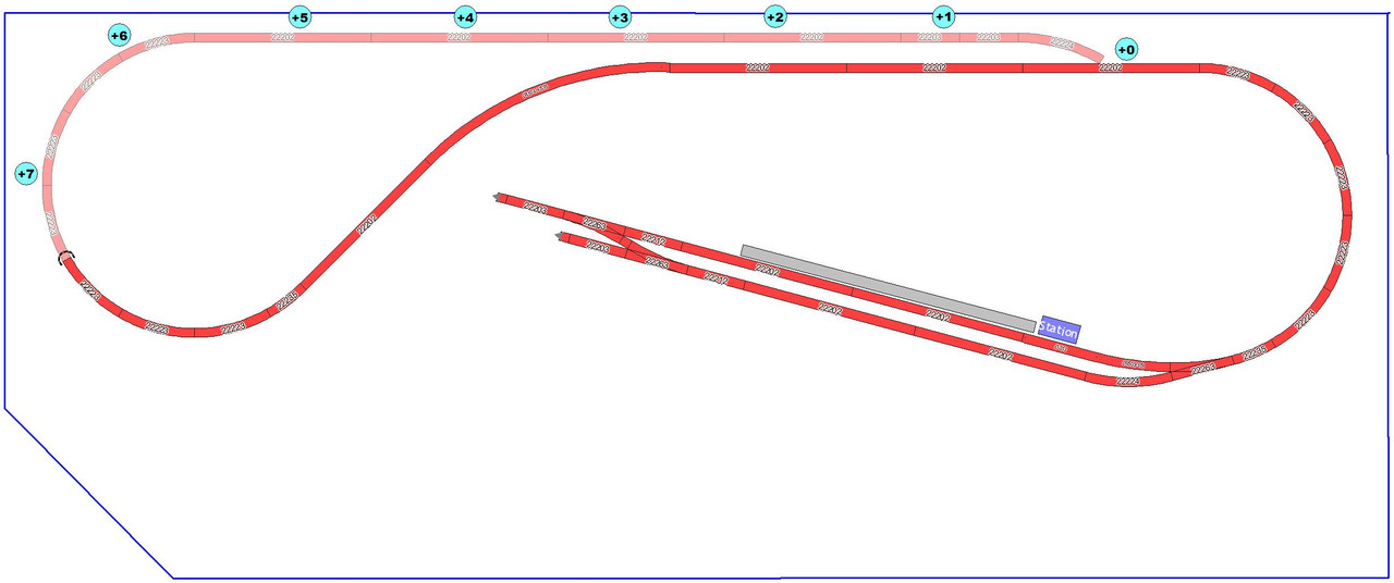

Mede op basis van suggesties in een ander forum heb ik twee aangepaste opties uitgewerkt, een hondenbot en een dubbelsporige hoofdbaan met een nevenbaan.
Beide uitwerkingen wil ik hier laten zien.
Allereerst het hondenbot.
Hier is de vraag of er met het schaduwstation en het hoofdstation voldoende inhaalmogelijkheden zijn.
Als voordeel zie ik hier dat er langere afstanden kunnen worden afgelegd, het nadeel zou kunnen zijn dat het beeld ontstaat dat alles achter elkaar aan rijdt, wat dan door inhalen wordt tegengegaan.
Of de aansluiting van het kopstation technisch zo gerealiseerd kan worden is ook nog een vraagje.
De andere optie is de suggestie van een dubbelsporige hoofdbaan en een nevenbaan.
Hier heb ik overigens de aansluiting naar het hoofdstation aangepast, waardoor de noodzaak van een keerlus in het schaduwstation is vervallen.
Voordeel is hier dat er drie min of meer separate circuits zijn, maar dit zijn wel kortere circuits, wat dan opgevangen moet worden met wachten en inhalen in het schaduwstation.
Mijn idee is om op basis van de suggesties hier aanpassingen in beide opties door te voeren zodat er twee baanplannen ontstaan waar de vraagpunten uit verdwenen zijn en dan vervolgens een keuze te maken met welke optie ik verder wil gaan.
Ik ben daarom weer benieuwd naar jullie reacties.

Je sporenplan ziet er al een stuk realistischer uit als in de eerste versie.
Ik ben geen N spoorder dus heb geen idee hoeveel stijging de locjes aankunnen. De stijging naar het station op nivo 1 lijkt mij aan de sterke kant. Maar dat kan ik mis hebben.
Zoals het nu getekend is heb je op het lagere nivo eigenlijk 2 rondlopende banen gecreëerd.
Misschien bij het station een mogelijkheid maken om van de een naar de ander te wisselen?
Succes
Groet Wout

Dag Wout,
Dank voor de reactie.
Er zit nu een stijgingspercentage van 3,5% in.
Idealiter is dat maximaal 3%.
Ik zal kijken of ik dat nog wat omlaag kan krijgen.
Van veel verbindingen ben ik nu wat doorgeschoten naar geen verbindingen tussen de twee circuits op het lage niveau.
Daar valt wel een mouw aan te passen in de volgende versie.
