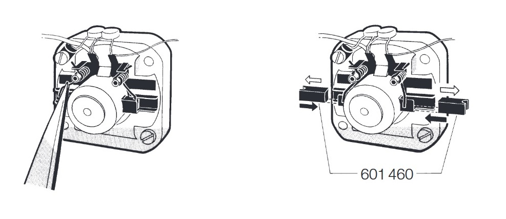

Weet iemand hoe ik de koolborstels uit een marklin baureie 78 kan halen

Berichten: 2510
Re: marklin br 78 zit vast na lange stilstand
01 September 2023, 20:31:30 »
waarom een nieuw topic starten als er al eentje bestaat
Is dat niet duidelijk op de spare parts list ?
De kleine veertjes opwippen naar de zijde en de koolborstels kunnen er zo uit.
Laatst bewerkt op: 01 September 2023, 20:38:25 door bellejt
Greetings,salutations,groetjes,
