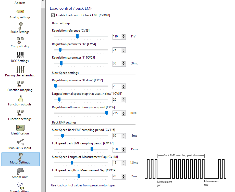

Hugo,
Er zijn motorsettings voor dit motortje: "Coreless motor with small diameter. Maar deze staan nog niet in de meest recente handleiding.
Schermprint van het LokProgrammer menu voor jouw motor, de cv waarden kun je overnemen en dan eens zien hoe het rijdt. Heb je dan nog schokjes dan kun je in kleine stapjes CV52 verhogen.
Gr, Ben.

Heren bedankt het schokken is met CV 52 verholpen.
Waarde 10 is terug gebracht naar waarde 0.
