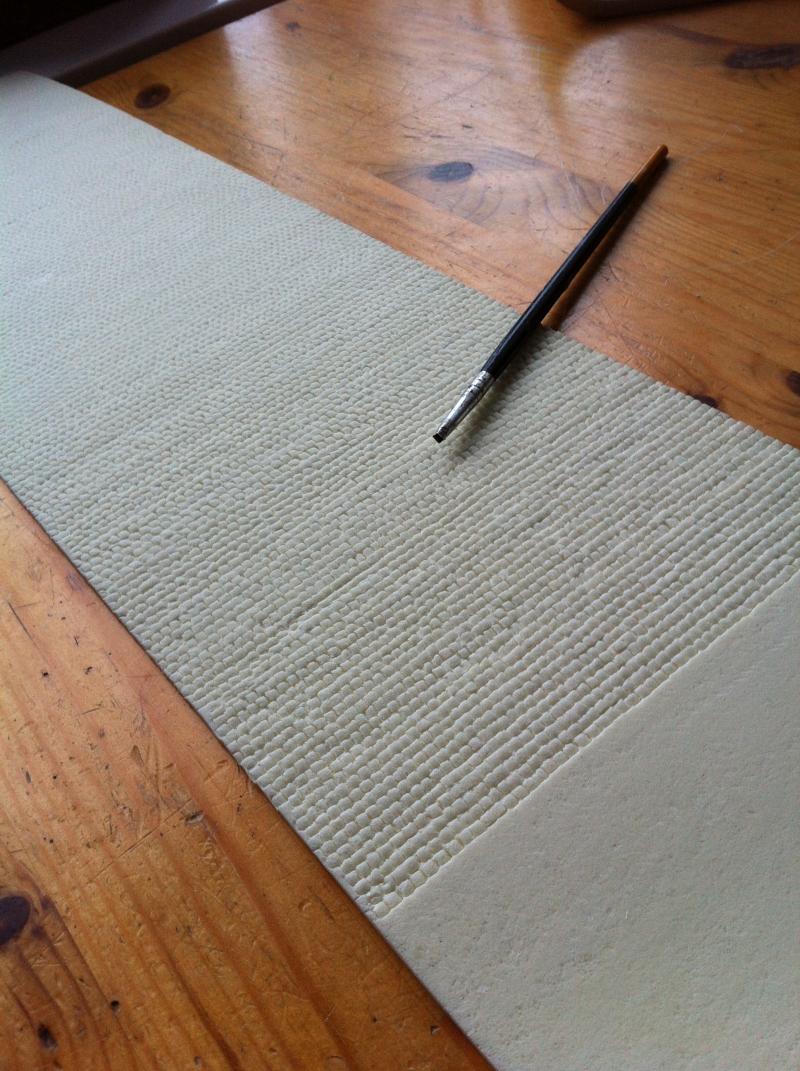

Momenteel ben ik bezig om station Umen van foamboard na te bouwen.N u zit ik met een vraag. Normaal schilder ik altijd het foamboard met Humrol of Revell. Maar zou je het foamboard ook kunnen spuiten? Het station heeft namelijk een behoorlijk oppervlakte en het foamboard is net een spons bij normaal verven.
Wie o wie heeft raad
Allle sugesties zijn welkom

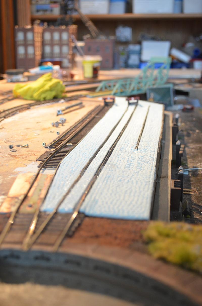

Foambord of blauw plaat is heel goed te spuiten met een Airbrusch.
Meestal spuit ik eerst voor met een primer daarna gewoon met Acryl verf, ik gebruik het meest verdund Vallejo
Voorbeeld:
Ik heb jammer genoeg nog geen foto's van Blauw plaat gebruikt bij huizenbouw.
succes verder.

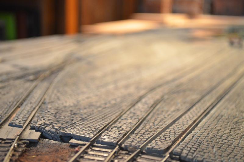

Mooi stratenmakerswerk! (y) Met een buisje in het foam gedrukt?

Ik wil het station Ulmen wat ik foamboard aan het bouwen ben graag met de airbrusch spuiten, een oefenprojekt. Graag zou ik nog van je willen weten welke grondverf je gebruikt? Je plaatjes zien er mooi uit. Ik moet wel zeggen dat het een monnikken werk is kinderkoppen in het famboard drukken maar het is ook vreselijk rustgevend.

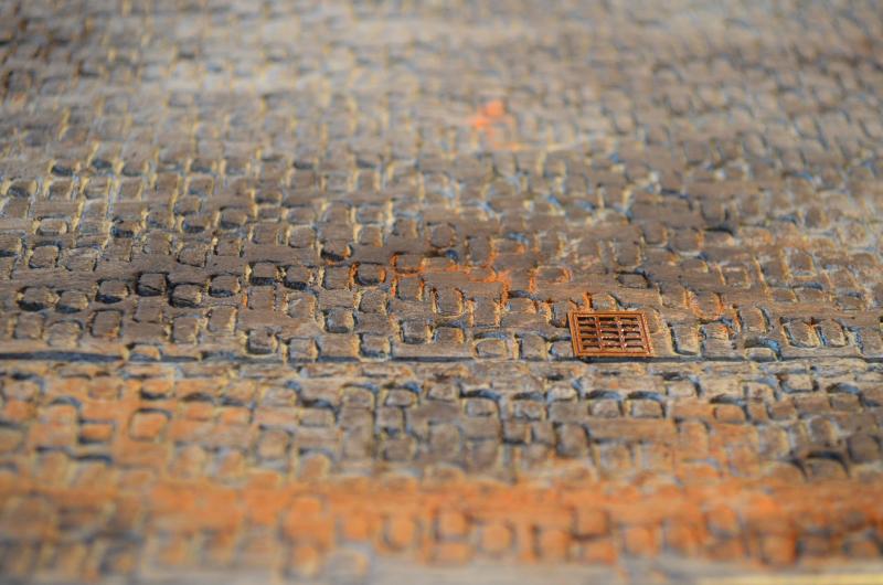

Inderdaad dit is monniken werk, waren ± 5000 stempeltjes.
De stempels maak ik met de schacht van goedkope schilder kwastjes in bepaalde vorm gebogen.
De primer die ik gebruikt heb was White Primer van Vallejo maar je kan ook primer gebruiken van andere merken hoor
als het maar op waterbasis is als je er weer met Vallejo of andere acryl overheen spuit.
succes.
gr,
Herwim

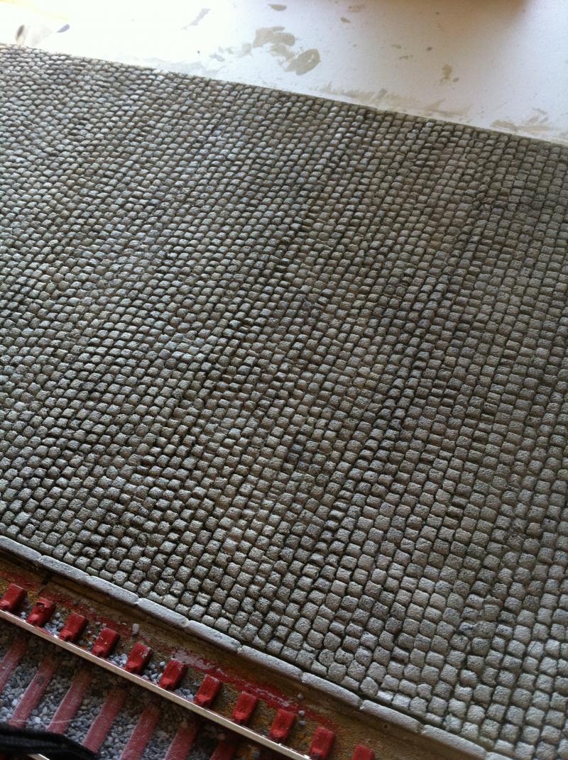

Zo iets dus. Heerlijk ontspannen met steentjes drukken Dit koste mij geloof ik 4 potjes Humbroll om op kleur te brengen.

Dat ziet er heel goed uit.
Ik zou alleen geen Humbroll gebruiken als je Acryl gebruikt kan je het mooi verdunnen en heb je eigenlijk
maar weinig nodig, beter gezegd met sterk verdunde verf op waterbasis doe je een groter oppervlak
gr,
