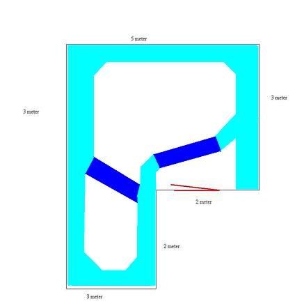

als je uitneembare bruggen wilt, kan je ook zoiets als dit doen:
mvg, Rens Bloom
Peter Kleton
  • Berichten: 4032
Re: hoe zal ik de spoor tafel maken
« Reactie #23 Gepost op: 24 April 2008, 19:29:03 »
 Dit plan kan natuurlijk ook goed.
 Maar ook hier zou ik aanraden de brug in het midden hoog te maken, waar je half gebukt onderdoor kan lopen, want je zal zien, dat je regelmatig heen en weer moet lopen , zeker in de tijd dat je op je baan aan 't proefrijden bent.
 -Peter
NS 1924-heden.
 0 baan NS loks 2100 ,6200, 3700, 3900 ,SSN 023 en  eloks 1100,1200,1300, Mat 24 en SSN023023 en 01 1ng075op 2 rail  met bovenleiding voor front en sluitsein.
  Met  kopstation als Zvt en Ov en stukje dubbelspoor er tussen .Lichtseinen
