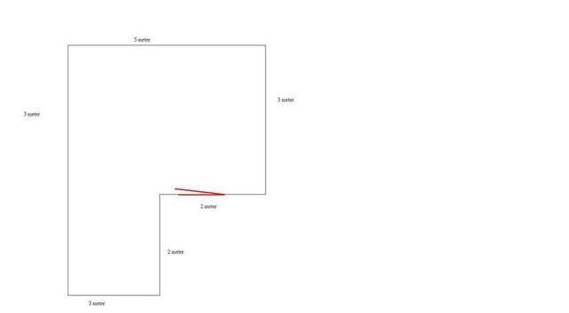

« Gepost op: 23 April 2008, 12:14:13 »
goedendag
ik ben de laatste dagen bezig geweest te brainstormen over hoe ik mijn tafel maak en ik kom er niet helemaal meer uit dus mijn vraag aan jullie is hoe zouden jullie op dit oppervlak een tafel maken .Zat zelf te denken helemaal langs de wand en bij de deur een uitneembaar stuk
http://i99.photobucket.com/albums/l292/hoolsema/kamer.jpg
even wat technische gegevens noch
heb marklin k rails dus ho
en de rode streep is de deur en deze kamer is puur voor de trein
Alvast Bedankt
Reinder

« Reactie #1 Gepost op: 23 April 2008, 12:25:05 »
Mooie ruimte!
Ik zou langs de wanden blijven, met een brug/aansluiting tussen de hoek met de deur en het 2 meter lange stuk muur, naar links. Tafel"diepte" zou ik max 1 a 1.20 meter houden, met eventueel wat bredere delen in de hoeken.
En als het baanplan het toelaat zou ik bij die muren mar 5 meter minumaal 40cm van de muur afblijven: Dat is makkerlijker werken tijdens de bouw, maar ook als alles af is en er een trein ontspoort ofzo. Ook kun je daardoor mooiere effecten met de achtergrond maken.
Maar da's mijn mening, veel plezier ermee!

« Reactie #2 Gepost op: 23 April 2008, 13:46:32 »
Mee eens, langs de wanden blijven met het spoor. Misschien is er een mogelijkheid om de deur andersom te laten draaien (naar buiten).
Misschien helpt onderstaand plaatje je een beetje op weg:

« Reactie #3 Gepost op: 23 April 2008, 13:51:21 »
Links zie ik een muur van 3 meter. Rechts, de 'overkant', teken je 2 muurdelen van 3 meter en 2 meter.  Welke maat is juist ?
Roelof
Re: hoe zal ik de spoor tafel maken
« Reactie #4 Gepost op: 23 April 2008, 13:58:25 »
Is het niet beter om het eerst zo te doen; Eerst een baanplan en dan de treintafel. Zo kom je er achter wat de werkelijke grootte van je tafel gaat worden en deze in je kamer te realiseren is.

« Reactie #5 Gepost op: 23 April 2008, 14:06:15 »
de linker muur is 5 meter niet 3 foutje
Ronald ik heb al een baanplan in men hoofd zitten. Wou langs de linker muur mijn perrons doen. En dan bij de andere muur van 5 m opstelsporen. En een haven kade en de rest van de muren wordt gewoon dubbelsporrig
Trouwens wat is een prettige hoogte van de tafel. Heb namelijk bij de ikea poten gezien van 70cm wel laag maar voor mij een uitkomst. Heb 2 linker handen met klussen

« Reactie #6 Gepost op: 23 April 2008, 14:15:39 »
De meest gangbare hoogte zal liggen tussen de 70 en 100 cm maar maak hem niet te breed ivm de armlengte, deze zal naar mijn mening tussen de 70 en 80 cm bedragen. Kijk ook even andere draadjes na over het bouwen van treintafels.

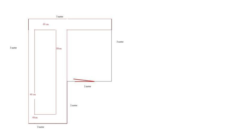

« Reactie #8 Gepost op: 23 April 2008, 14:29:09 »
en wat vinden jullie van deze opstelling  is ook teven de huidige situatie
http://i99.photobucket.com/albums/l292/hoolsema/kamer2.jpg
reinder
MÄRKLIN Door zijn technische perfectie. Het meest ideale fabrikaat voor fijnproevers
Roelof
« Reactie #9 Gepost op: 23 April 2008, 14:33:43 »
Ziet er goed uit, achterkant is makkelijk bereikbaar, zelfs op deze breedte(60cm) is veel mogelijk.
r.hoolsema
  • Berichten: 161
« Reactie #10 Gepost op: 23 April 2008, 14:42:18 »
ja klopt en bij die 80cm staat nu ook mijn station en je kan dat stuk ook deels van 2 kanten bereiken dus geen problemen met niet erbij kunnen en ik kantevens ook een mooi stations plein maken en ik wou dan in die poot een loods maken van van gend en loos en mischien is het een idee om die poot ook nog het hoekje om telaten gaan en daar nog een klein station te maken
« Reactie #11 Gepost op: 23 April 2008, 14:48:27 »
Begrijp ik nu goed dat je a.h.w. een o-vormige baan hebt aan de linkerkant van de kamer met een "staart" rechtsboven.  Is het niet vreselijk onhandig dat je iedere keer onder de baan door moet kruipen om in het gat in het midden te komen.  Misschien dat je dit zelf nog lukt, maar wat dacht je van bezoekers?
Henk
« Reactie #12 Gepost op: 23 April 2008, 14:53:59 »
En als je wat ouder wordt.... Lees boven de 40......
Het lijkt een geintje, maar ik ben bloedserieus. Vooral met evt rugproblemen (waar ik alles van weet... ;)) is een "duck-under" (onderdoor-kruip-gang) in de loop van de tijd een ergenis in plaats van genot.
Waarom niet lekker langs de wanden, een max 60 a 70cm breed (zodat je bij alles goed bij kunt) en dan in de vorm van een hondebot (=keerlussen aan beide kanten)?
'T is maar een idee ;D
Grtz,  8)Ronald 8)

« Reactie #13 Gepost op: 23 April 2008, 15:26:06 »
is een "duck-under" (onderdoor-kruip-gang) in de loop van de tijd een ergernis
Helemaal met Ronald eens! Niet doen want tijdens de bouw van je baan krijg je er al spijt van!

« Reactie #14 Gepost op: 23 April 2008, 16:29:39 »
Ik werk al jaren met duck unders en geen moment spijt van. daarentegen ligt de onderkant van de baan op 110cm vanaf de grond. Tevens opn bouwmethode dus volop toegang.
Een rondlopnde baan ( dwz langs de muren verveelt veel minder snel dan een baan waarbij je altijd op dezelfde plek naar staat te kijken.
