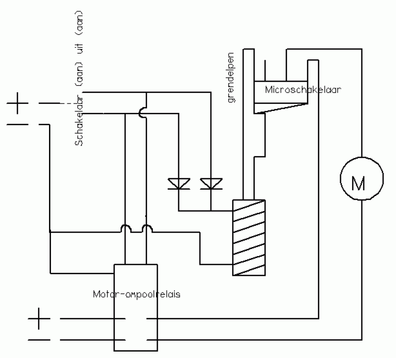

Met de kortsluitrem kun je de draaischijf niet fixeren. De remwerking is nl. afhankelijk van het toerental. Als de motor stil staat is de remwerking nul.
Maar volgens mij worden commerciële draaischijven mechanisch gefixeerd. In de draaibrug zit een grendel die door een magneetspoel wordt opengetrokken. Vlak voor het bereiken van de gewenste positie wordt de grendel losgelaten, sleept nog een stukje langs de wand van de kuil en schiet dan in een opening in de kuilwand. Als de grendel in de opening valt wordt een contactje geopend waardoor de motor stilvalt.
Corrigeer me maar als het allemaal anders is.

Is dit geen idee
Met de schakelaar stuur je een ompoolrelais aan.
Tevens zorgt de schakelaar er voor dat er stroom op het spoel zet van een mechanische grendel zo als klaas beschreef (deze wordt dan gelicht)
Indien  de grendel niet gelicht is zorgt een microschakelaar er voor dat de motor geen stroom krijgt en deze stopt.
MVG, Samm
