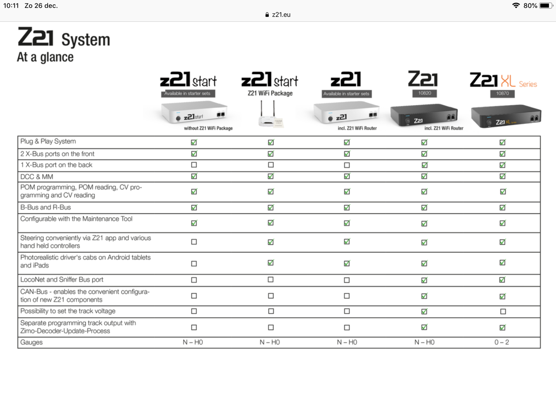

Op Z21.eu staan alle varianten met overzicht van de verschillen (zie onderstaande foto).
Is uiteindelijk persoonlijke keuze/voorkeur. Heb zelf de Z21 (dus zwart) omdat ik bezetmelding nu via loconet heb maar in toekomst wellicht nog wel overgaan op railcom.
En centrale is uiteindelijk wel het hart van je baan.
