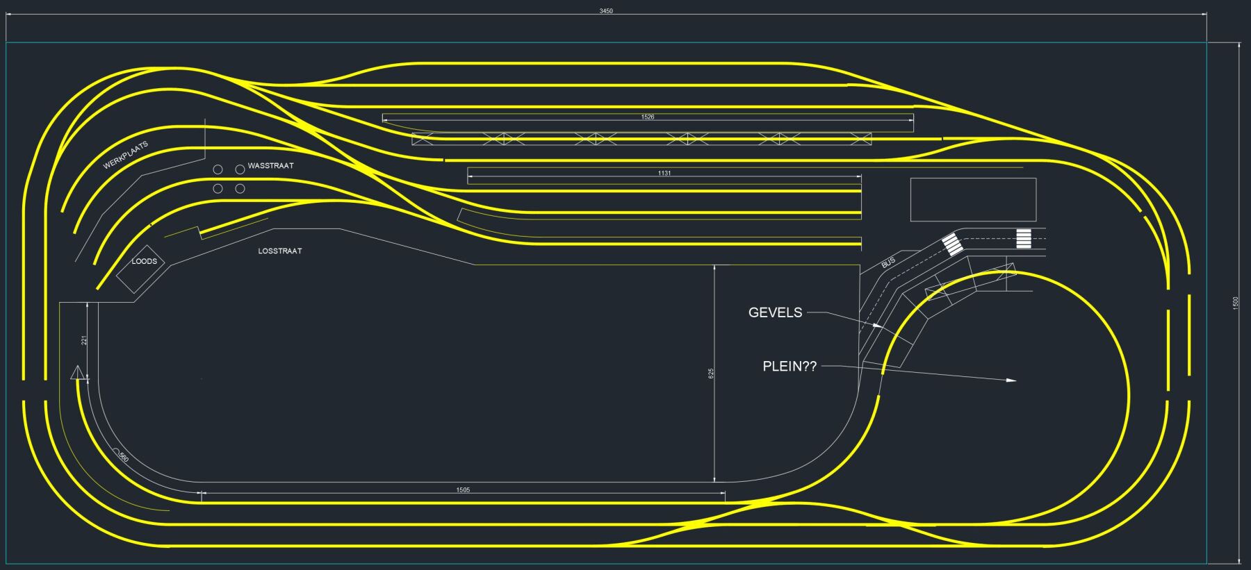

Re: Station Maastricht nabouwen (sporenplan)
« Reactie #45 Gepost op: 17 November 2021, 10:33:15 »
Nog ff doorgepuzzeld  :) Je zou de keerlus door de huizen tegenover het station kunnen laten lopen; dan heb je daar achter zelfs ruimte voor een klein Vrijthof! Ook nog een werkplaats en wasstraat erin gezet en een paar 1:100 rijtuigen langs het perron voor een idee van lengte..
EDIT: wissel naar keerlus/schaduwstation iets verschoven dat je wat meer lengte voor de helling krijgt. Nu ca 2.85m, zeg 12cm omlaag, is ca 4%. Dat is meer dan de vaak voorgeschreven 3%, maar met 'maar' 5 rijtuigen moet dit makkelijk kunnen. Bereikbaarheid spoor achter plein (rechterzijde in plan) wordt wellicht wat lastiger, maar daar is vast wel wat op te vinden  (y)
« Laatst bewerkt op: 17 November 2021, 10:59:07 door Benelux795 »
« Reactie #46 Gepost op: 17 November 2021, 12:41:56 »
Volgens mij kan je de eerste overloopwissels rechts van de ingetekende rijtuigen ook laten vervallen (tv-held het stationsgebouw). Er is geen aanleiding voor een trein van rechts om naar het voorste doorgaande perronspoor te gaan.
Werner
« Reactie #47 Gepost op: 17 November 2021, 12:51:22 »
Scherp! Het biedt iets meer mogelijkheden om van lok te wisselen of rond te lopen, maar die zou er inderdaad uit kunnen..  (y)
De groeten! Vincent

  • Berichten: 5228
« Reactie #48 Gepost op: 17 November 2021, 13:02:13 »
Ik heb het misschien gemist, maar ik weet niet hoe diep alles is en of de baan wel een kamer rond kan.
Ik heb zelf ook eindelijk de tijd gevonden om wat te krabbelen. Ik heb de baan in een 8 figuur getekend. Het korste perron is 128cm. Om ruimte te besparen heb ik aan de rechterzijde meegebogen wissels gelegd. Ze zijn erg on-NS maar het goede ruimte bespaarders.
Ik weet niet of je zoiets leuk lijkt? Er kan natuurlijk nog het eea gevarieerd worden. Gebogen perrons, spoortje er bij of er af..

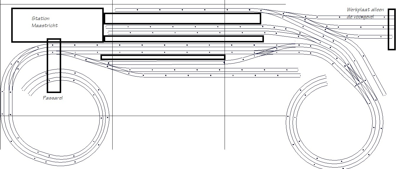

« Reactie #49 Gepost op: 17 November 2021, 17:26:43 »
@Ralph
Tja als meerdere mensen een sporenplan maken, wil er ook wel eentje plaatsen, heb toch tijd over  ;D
3.45 m. is niet veel zeker in HO niet.  Het plan voorziet eigenlijk in een deel van Maastricht, de Passerel zou dan als verdwijnpunt kunnen dienen. Op het lange perron zouden dan lange treinen ver tot in de bocht kunnen doorrijden dat zie je dan toch niet meer.
Kom niet weg met die 1.5 m. veel liever zou ik het baanplan een beetje schuin projecteren gaat helaas niet.
Rechts boven is een poging gewaagd om de werkplaats te plaatsen, daar zou dan alleen de voorwand van het gebouw tegen de achterwand moeten komen.
Ook de helixen zijn vrij krap ( R1 en R2 van Profi rail ) , zou er liever een paar rechte rails tussen willen hebben, maar ja plaats he!
Gr. Jos
Mvg. Jos
Spoor N - z21 met tab bediening geweldig !
« Reactie #50 Gepost op: 17 November 2021, 19:12:37 »
Jos, leuk plan! Wel 2 vragen:
- verbindingswissel links moet volgens mij andersom
- Wat doe je met de spiralen? De ruimte is te krap om weer terug te buigen onder Maastricht. Dus zou je ook geen spiralen kunnen doen, maar bijv een fiddle yard.
De groeten! Vincent
Arlbergbahn...?
Bf Kibronn

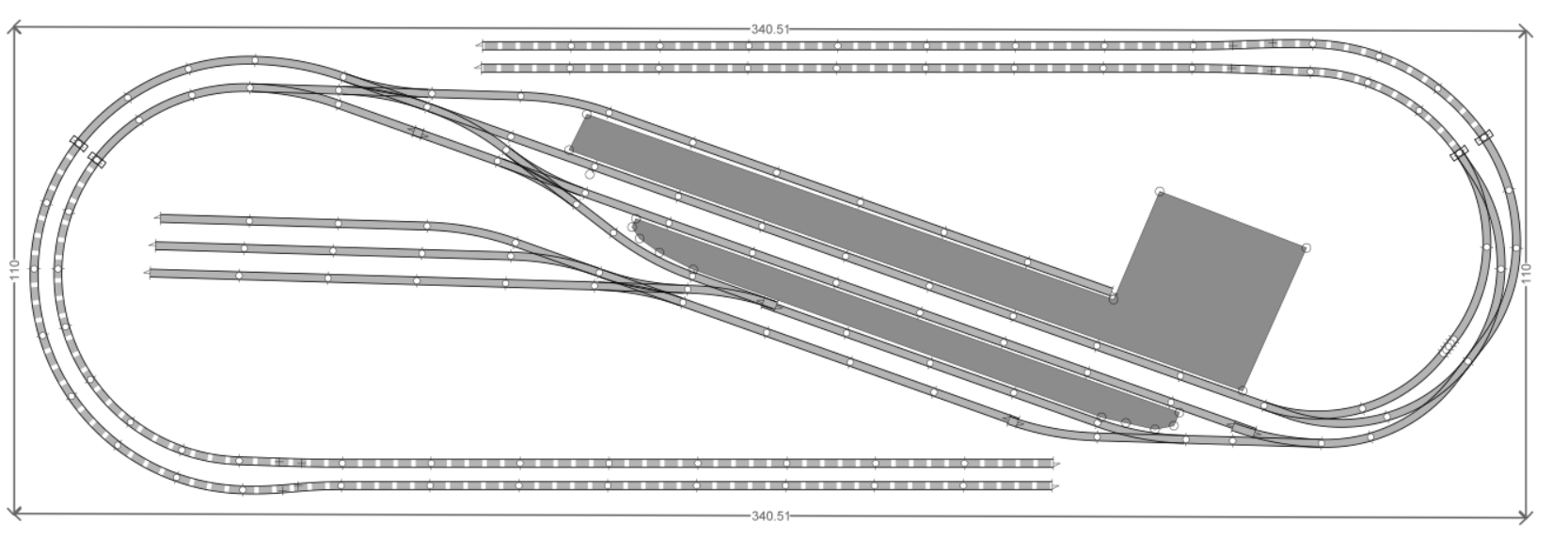

« Reactie #51 Gepost op: 17 November 2021, 19:43:43 »
....nog n duit int zakje ;D
Ik vind het plan van Benelux795 idd goed doordacht, ik zou m alleen iets diagonaal leggen, geeft veel minder statische aanblik, en eventuel rechtsboven in nog paar korte opstelsporen, ik begrijp dat het plan moet lijken op, niet persee  exact moet zijn.
Het wissel rechts van het eilandperron in de bocht, dan kan je hele perron langer/meer naar rechts.
Links ontstaat meer ruimte, daar de werkplaats in een rechte loods, eigenlijk beetje versimpelde weergave van het Railhobby plan. Eventeel de kop perrons iets inkorten om nog plek te houden voor het stationsgebouw.
Mijn ervaring met wisselstraten, je kunt wissels inkorten, volgende wissel eerder leggen achter een dander dan conform de tekenprogramma's kan, krijg je ook vloeiender wisselstaat mee ;)
T blijft wel een uitdaging om te bouwen
« Reactie #52 Gepost op: 17 November 2021, 20:21:19 »
@Vincent
Heb nog wel meer kleine foutjes in mijn baanplan gevonden, zo ook zou er nog een verbinding met het bovenste perronspoor en het lager gelegen perronspoor moeten komen, maar een klein beetje innovatief mag de TS ook wel zijn.
Het is voor mij een beetje moeilijk om dat te corrigeren, daar mijn programmaatje om te tekenen al dateert van uit de tijd dat Peter Stuyvesant nog Min. President was. ( win rail 3  ;D) Moet dan ook steeds van mijn zeer oude laptop met XP de boel via een stickie over tanken naar mijn huidige laptop. ( geen wifi op de oude laptop )
Het gaat er dan ook om een klein voorbeeld te geven.
Gr. Jos
Mvg. Jos
« Reactie #53 Gepost op: 17 November 2021, 20:30:45 »
@Vincent
De spiralen is een ander verhaal, vlgs mij moet ie met 2 verdiepingen gaan werken ( soort van hondebot ) het ene schaduwstation op een verdieping lager dan het andere.
Tja het blijft krap, plaats, plaats.  ;D
Maar de topic starter houdt zich voorlopig errug rustig, denk dat ie het wel begrepen heeft dat dit veel te complex is voor de beschikbare ruimte.
Gr. Jos
Mvg. Jos
