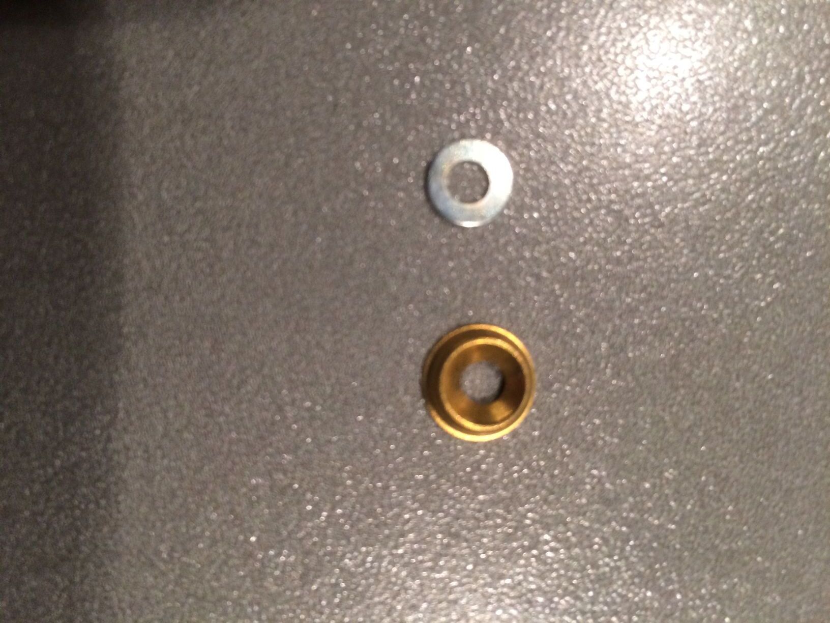

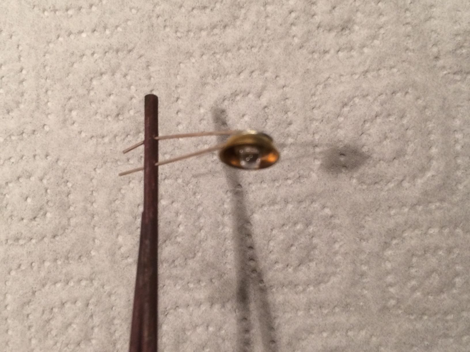

Ik wil ook even een "duit in het zakje" doen en mijn ideetje presenteren.
In de ijzerhandel M3 ringetjes en sier/afwerkringetjes voor schroeven aanschaffen.
Dit samen als kapje over een 3mm ledje plaatsen. vastlijmen, binnenzijde wit en buitenzijde zwart of groen maken.
Wanneer je dan ook nog vooraf het ledje even met een schuurpapiertje bewerkt is het net een gloeilamp.
Sorry kreeg de foto's niet scherp.
Kees
