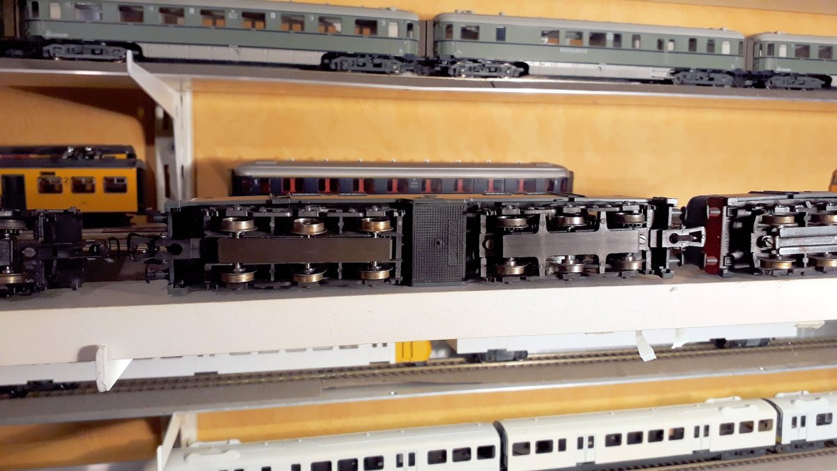

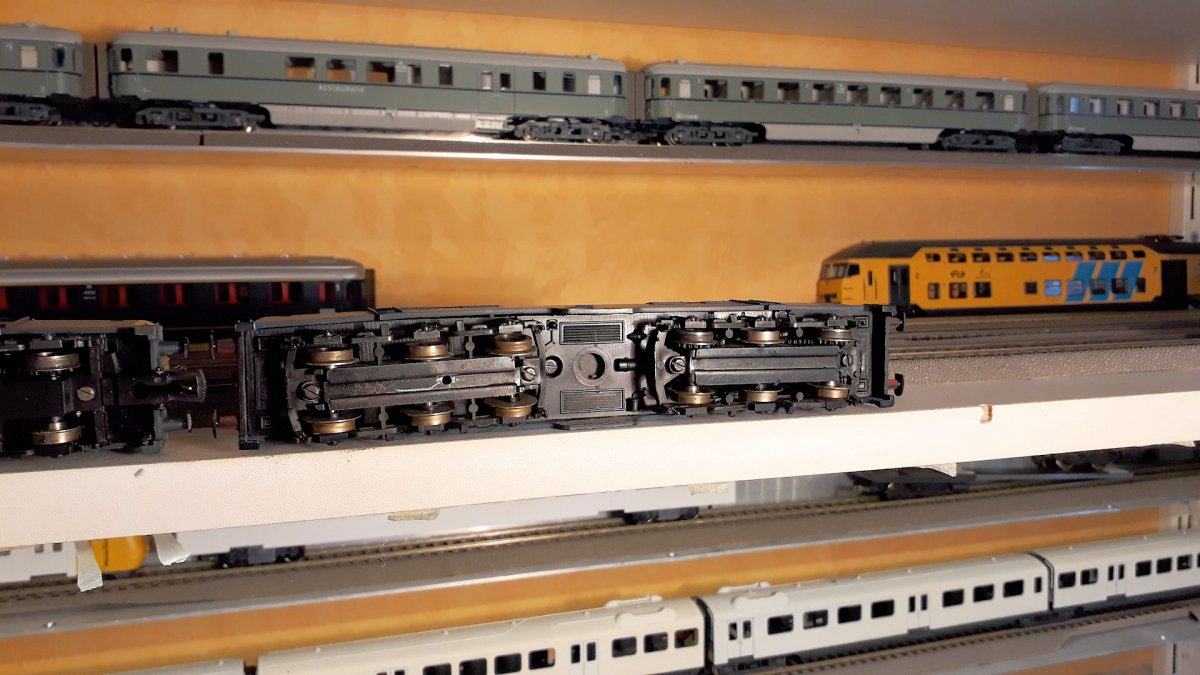

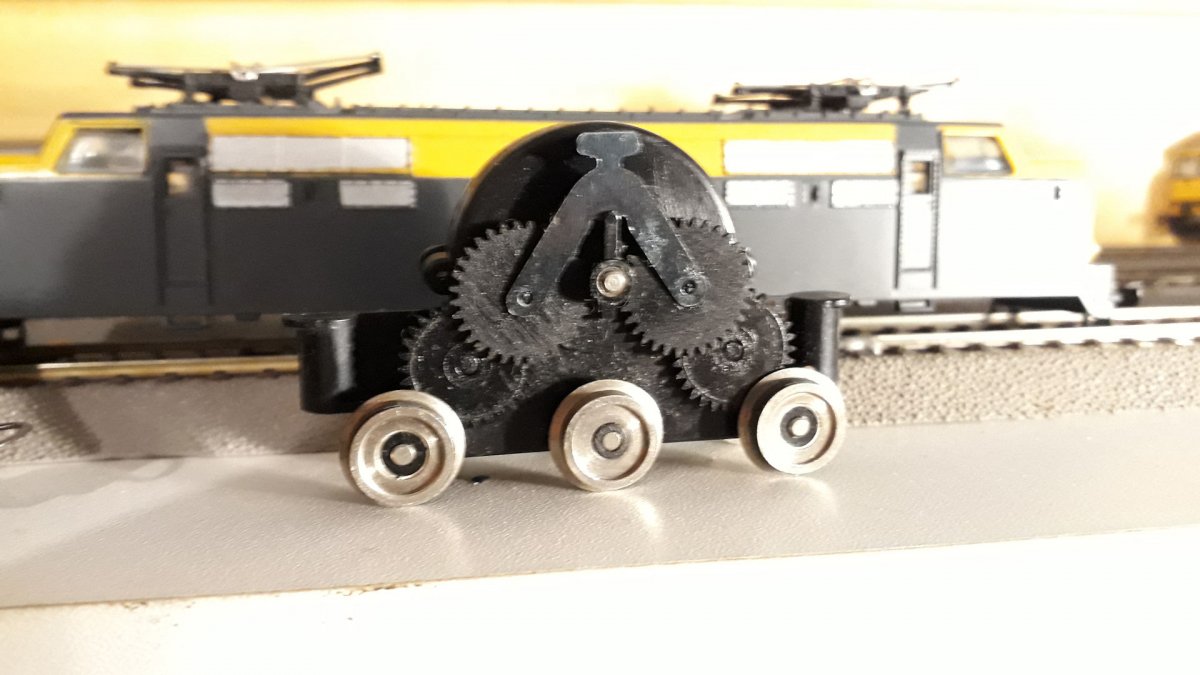

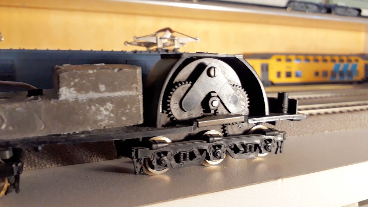

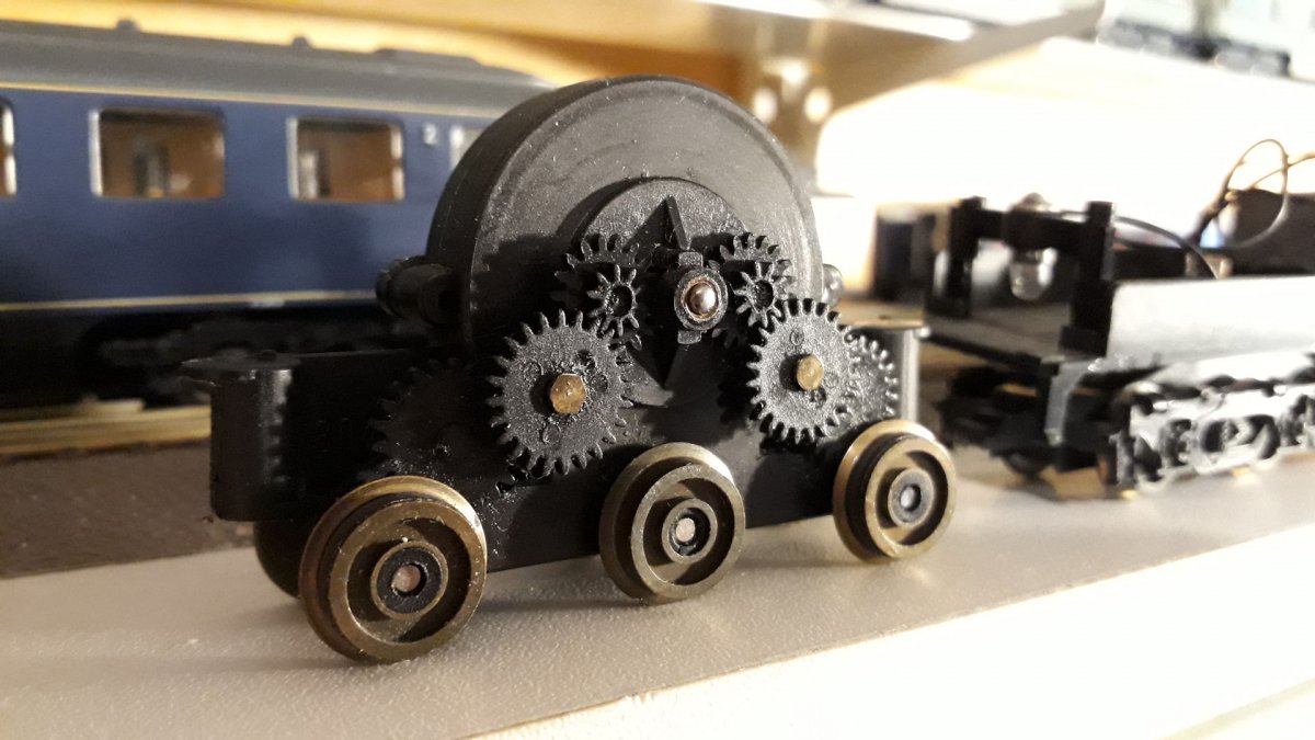

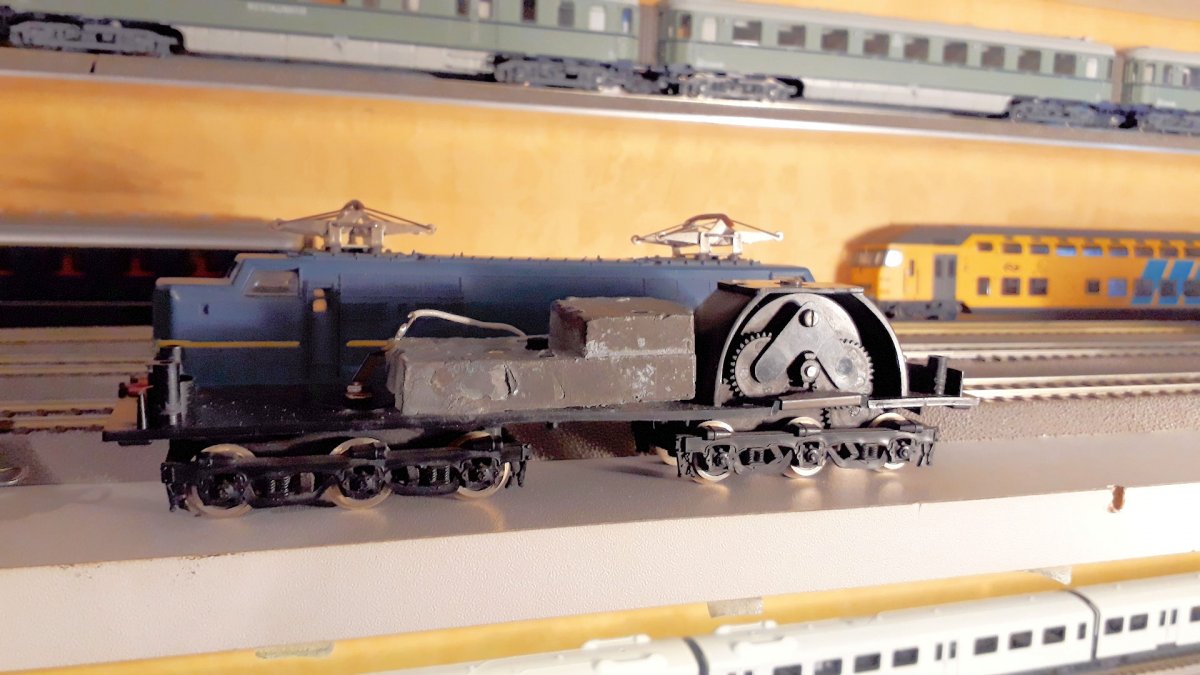

Wat plaatjes gemaakt ter verduidelijking.
Oer Lima:
Kap zit met 3 schroeven op onderstel. Tandwielen hebben scherpe tanden met vlakke zijkanten.

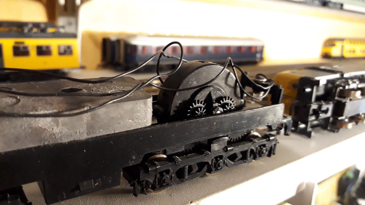

Hema/Lima:
Kap zit op onderstel geklikt, aandrijving is versimpeld tov oer Lima, geen asymmetrische draaistellen meer. Tandwielen hebben scherpe tanden met vlakke zijkanten. (ik zie nu dat er stiekum een CD rom motor in zit, maar de losse motor heeft een echte Lima motor)

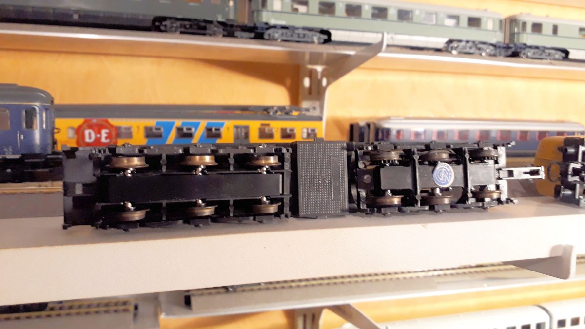

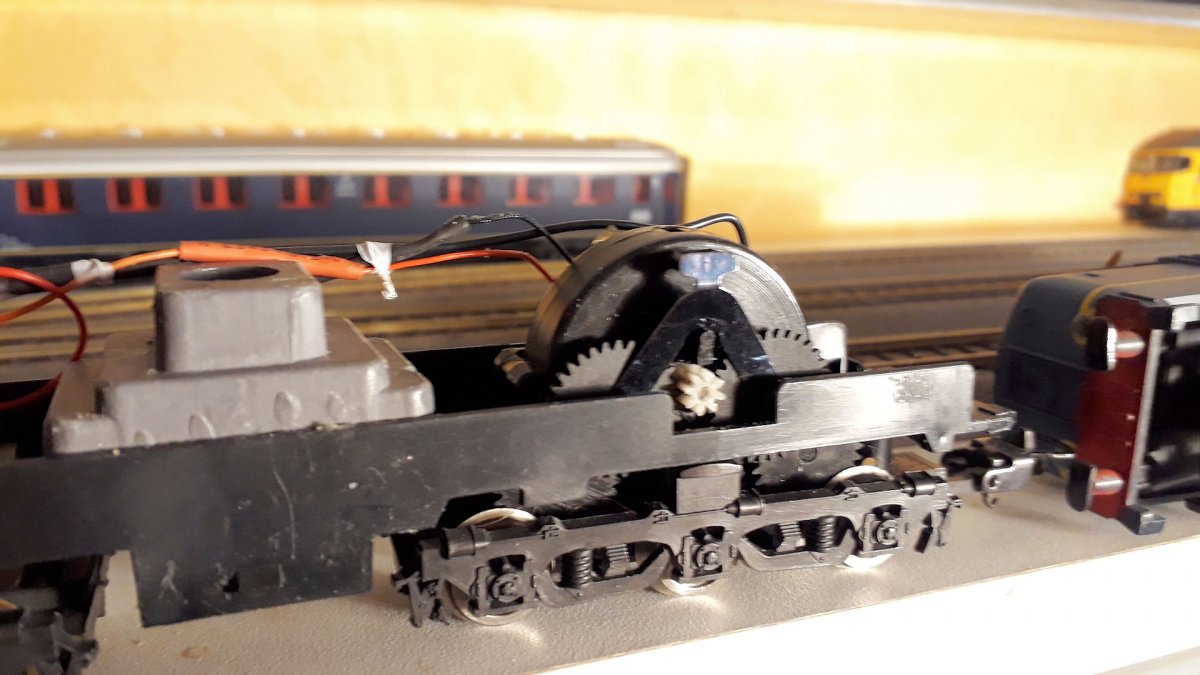

Lima nieuw:
Kleinere koppelingen. Tandwielen zitten met een boutje vast en hebben beter vormgegeven tandwielen die soepeler op elkaar in grijpen doordat de tanden minder scherp en recht zijn.

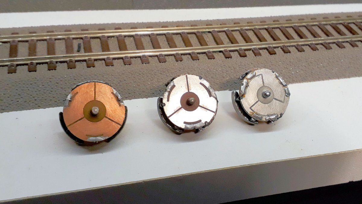

Ankers:

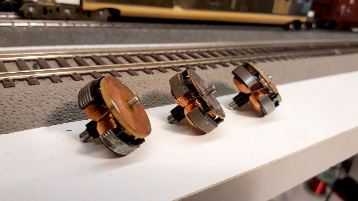

Oer Lima anker heb ik niet los gehad. Maar links is het Hema/Lima anker met koperen lamellen en kleine ijzeren polen. In het midden de nieuwere Lima met blank metalen lamellen en grotere polen zodat de magneet de volgende pool soepeler pakt (minder ankerkleef voor beter en soepeler (langzaam) rijden) en helemaal rechts een hypermodern (
) anker met vage weerstandjes (waarom :
) en collector van witte printplaat.

dit lost het inderdaad op. Dank. Het oer-1200 exemplaar dat ik ooit zag was incompleet, en door die motorbehuizing die ik op jouw foto zie, dacht ik dat er een verticale motor in thuishoorde. Maar kennelijk zat er toch al een moderne motor in, en is die behuizing een soort restant van een oudere constructie (?). Opgelost!
Laatst bewerkt op: 30 January 2021, 15:46:05 door janw
Berichten: 22807
Re: Lima 1200 oude en nieuwe versie aandrijving. wat is het verschil?
Reactie #17 Gepost op:
30 January 2021, 15:56:20 »
Dat motordraaistel hangt aan die ronde boog. Volgens mij is dat zo bedoeld. De aandrijing was ook speciaal ontworpen, zoals Lima dat toen nog deed bij nieuwe modellen. Vandaar dat het model een correcte asymmetrische asopstelling had. Rond 1970 is Lima overgestapt op een beperkt aantal standaard motordraaistellen en kreeg de 1200 een standaard drie-assig draaistel.

Was toch nieuwsgierig geworden of het anker in de oer Lima anders zou zijn. Dus eens open geschroefd en warempel: het is iets anders
Het asje is iets langer en het tandwiel iets korter, maar het nieuwere type anker past er wel in. Doordat de nieuwere ankers een kortere as hebben zit daar wel een probleem. De as komt niet ver genoeg in het lager van het motor schild (afneembare deel met de koolborstels).
Verder zit er geen lager materiaal in. De motor as zit dus 'los' in het plastic van het motor huis. Die Hema/Lima en nieuwere motoren hebben iets van een metalen hulsje zitten als lager.
Wat ook opvalt is de harde ring magneet. Het lijkt een keramisch materiaal te zijn. Niet het zachte koelkastmagneet type wat in een cirkel gebogen zit binnen de metalen ring.
De koolborstels zijn ook ouderwetsch. Een is van koolstof, de ander is een opgerold koperen gaasje.
