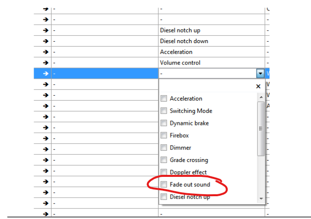

Beste mede hobbyisten,
Op mijn baan schakel ik het sound van sounddecoders aan en uit, terwijl de treinen rijden. Dus vlak voordat ze in het zichtgedeelte komen, gaat het motorgeluid aan, net nadat de trein uit het zicht is verdwenen, schakel ik het sound weer uit. Dat doe ik met het besturingsprogramma Koploper. Mijn baan is AC digitaal, de centrale een Intellibox IR.
Bij alle treinen werkt dit naar volle tevredenheid, behalve bij de Artitec DE-1 en DE-2. Bij die modellen schakelt Koploper het sound wel uit als de trein uit het zicht is verdwenen, ik zie op de centrale als ik de desbetreffende decoder ook heb ingesteld, het klampje van F3 (motorgeluid) ook daadwerkelijk doven. Maar het motorgeluid van de DE-1 en DE-2 blijft in praktijk net zolang aan, totdat het model ergens stil komt te staan. Pas nadat het treinstel helemaal tot stilstand is gekomen gaat het geluid uit.
Weet iemand of dit anders in te stellen is?

Jeroen, waarom niet gewoon muten? Als je de spanning er weer op zet start hij het geluid wel op maar je hoort het niet. Net voor het naar buiten komen un-muten ( ;D) via koploper en dan is het toch goed?
Jeroen Water
  • Berichten: 5463
  • NS tijdperk IV (1973/1974)
Re: Sounddecoder stopt pas geluid nadat trein stilstaat
« Reactie #10 Gepost op: 09 February 2021, 17:09:33 »
Hoe doe je dan dan, Ronald?
Ik ben er inmiddels wel achter dat er in het tractiesound van de DE-1 en DE-2 twee soorten geluiden zitten.
1) de motoren brullen en geven ook daadwerkelijk tractie
2) de motoren draaien stationair terwijl de trein rijdt.
Schakelt Koploper of schakel je rechtstreeks via de centrale de tractie uit tijdens het rijden als sound 1 klinkt, dan gaat het sound direct uit. Rijdt het stel in sound 2 en wordt het sound dan onder het rijden uitgeschakeld, dan blijft het sound aan totdat de trein helemaal stil staat.
Ik kan me zo indenken dat daar via de decoder geen instellingen in te wijzigen zijn. Hopelijk biedt het mute-idee van Ronald uitkomst.

Fade out is een logische functie die je in je Loksound kan programmeren. Als je nog functies over hebt op je decoder.
Koen
Edit: even spelen met de Lokprogrammer software. Daarna kijken welke CV's er aangepast zijn en die met je centrale instellen
