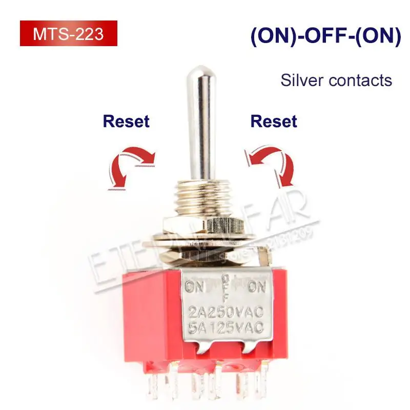

Ik gebruik voor een aantal wissels de (aan)-uit-(aan) uitvoering, dus de terugverende variant. De aangegeven schakelaars zijn 'aan-aan', met kans op doorgebrande wisselspoelen.
Deze dus:
€ 0,60/st voor 10, incl porto.
Laatst bewerkt op: 11 January 2021, 13:49:40 door 72sonett

06 January 2021, 07:24:44 »
daar ben ik het mee eens
ik werk ook met een aantal verende tuimelschakelaars en met ledjes voor de standen
doorgebrande spoelen is vaak een gevolg van de vaste tuimelschakelaars

Ik begrijp dat doorbranden van spoel bij continue spanning bij fleischmann profi geen probleem is?
72sonett
Team encyclopedie
Berichten: 2083
Re: Tuimelschakelaar
10 January 2021, 18:16:29 »
Dan
is een aan-aan tuimel- of schuifschakelaar geen probleem.
Het voordeel is dan ook dat je aan de stand van de schakelaar de wisselstand ziet.
Laatst bewerkt op: 10 January 2021, 18:41:04 door 72sonett
