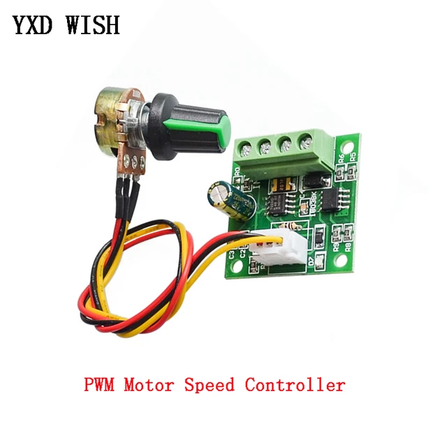

Is pulse wide modulation bij je bekent. De loks starten redelijk makkelijk op omdat je continu 12v hebben alleen het aantal pulsen verandert.
https://www.conrad.nl/p/joy-it-motormodul-2-u-4-phasen-6-bis-12v-1573541
Je kunt het gewoon aan de 12v power supply hangen.

Pulse width modulation
(pwm) of pulsbreedtemodulatie (pbm) is beken
d
, maar waar je naar linkt is een dubbele H-brug motordriver. Zonder een aparte pbm regelaar of Arduino heb je daar niet veel aan.
Wat jij bedoelt is
dit
met nog een ompoolschakelaar er achter.
