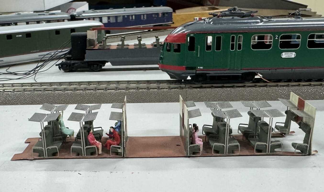

Netjes bezig. Zou je voor het interieur niet overwegen om dit zelf te maken met behulp van FRIE onderdelen. Dan heb je mogelijkheid van mooie bankframes en bankjes die wat minder lomp zijn dan de originele Piko. Hier een voorbeeld voor de mat' 46.
Ben je ook nog van plan om het dak aan te passen zodat de hoogspanningskabels er uit gaan zien als kabels en niet als een soort tuinmuurtje?

Hee Rob,
Voor het Interieur maak ik gebruik van de standaard Artitec Hondekop interieurs daar zitten ook de bagage rekken in enkel voor de ABDk bak ga ik die zelf maken met behulp van Frie onderdelen
. De kabels op het dak wil ik nog inderdaad een beetje aanpassen zodat het iets aceptabeler oogt.

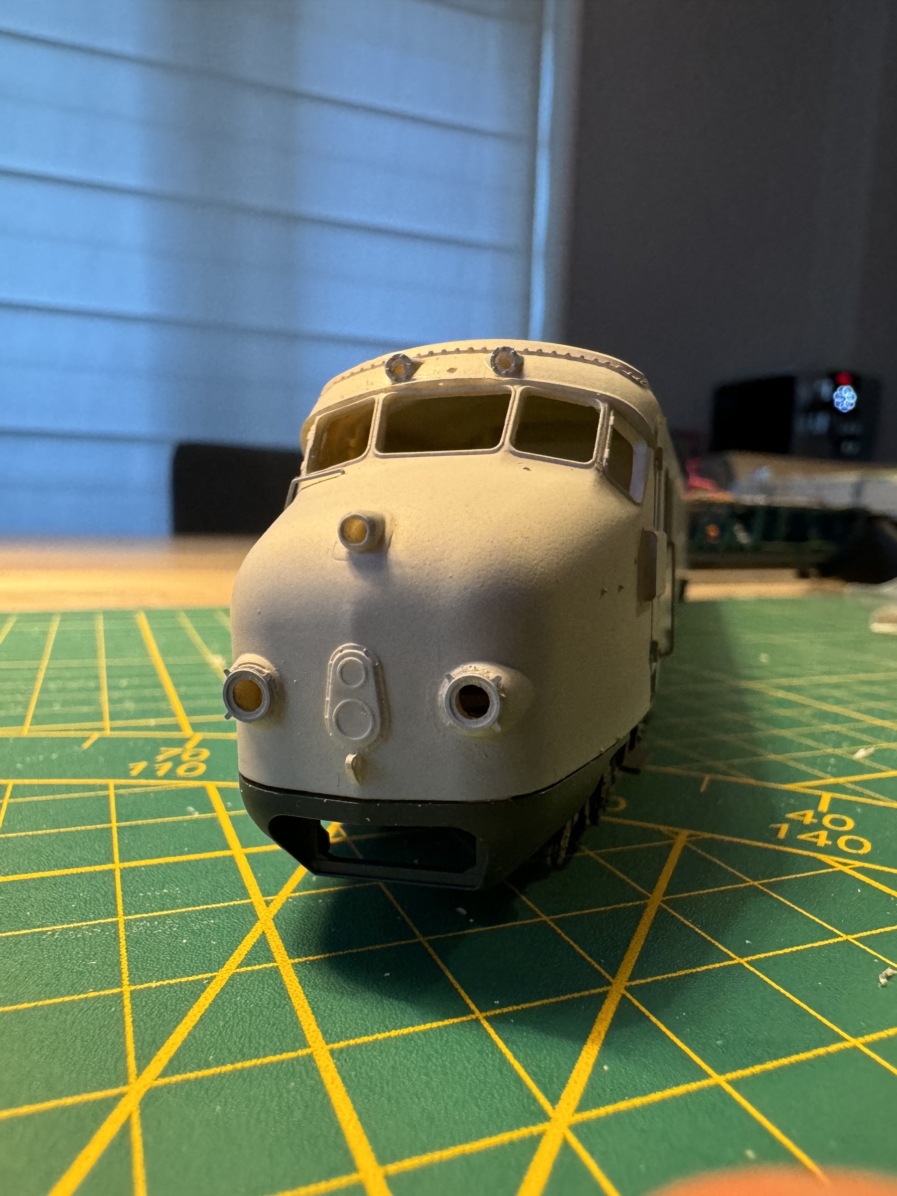

Afgelopen avond,

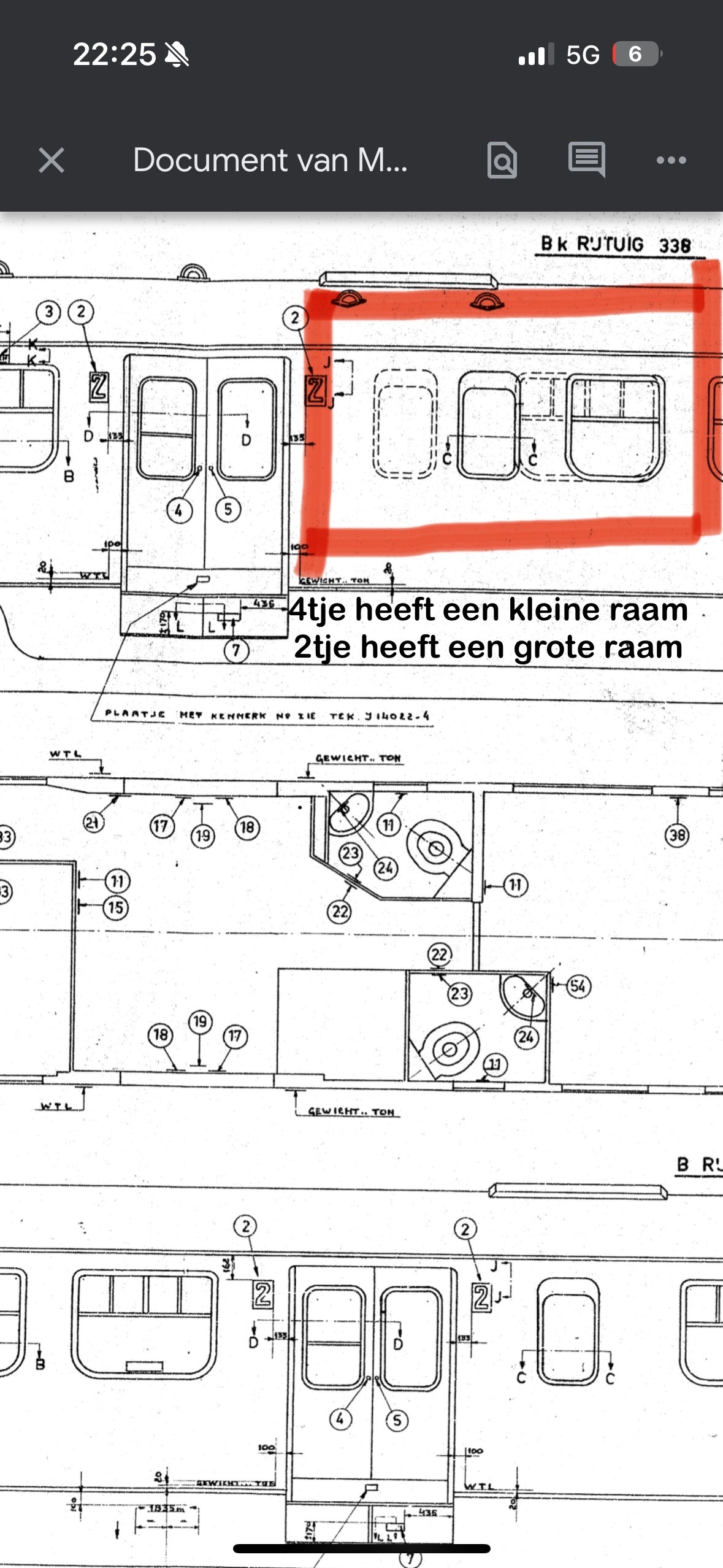

Alvast een eerste laagje grondverf erop gespoten qua schuur en plamuur werk valt het reuze mee dus dat is ideaal. De kop begint nu al lekker op een 54 te lijken. Ik heb de Artitec neus verder gepimpt met messing lampringen en nieuwzilver sluitsein ringen, dit geeft net dat extra detail
. Ook heb ik het interieur aangepast zodat het overeenkomt met een Bk bak van een 2tje. Onderstaande tekening laat het verschil tussen een Bk van een 2tje en die van een 4tje goed zien. In de Bk van een 4tje zit namelijk een extra kast voor de 2de Snelschakelaar. Bij een 2tje zit de Snelschakelaar enkel in de ABDk.
Groetjes Marlon

De eerste ElD4 (plan F 711-729) hadden 2+7 grote ramen in de Bk, later series (plan F v/a 730, plan G en P) hadden naast de wc aan één zijde een klein raam, zoals op de tekening is aangegeven.

Hey Jamie,
Foto's van de binnenkant, zal ik aankomende week maken
. Voor het lijmen de van de kop aan de Piko bak heb ik gebruik gemaakt van 2 componentenlijm van Pattex, oa te koop bij de Action dit werkt perfect en de kop zit muurvast. Om de naden af te dichten heb ik ook gebruik gemaakt van de 2k lijm, dit is makkelijk te schuren en het spul krimpt niet en is redelijk flexibel waardoor het niet gaat scheuren. Voor wat extra versteviging heb ik gebruik gemaakt van wat evergreen strookjes die heb ik binnenin gelijmd.
Groetjes Marlon
