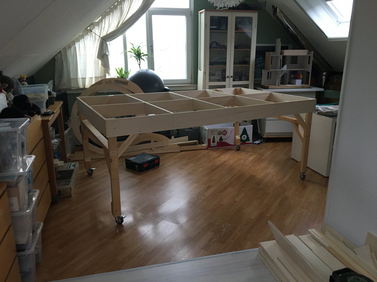

Misschien is mijn vraag al eens vaker gesteld, maar ik kan hem niet vinden.
Mijn n-spoorbaan wordt 65x140cm. Ik heb wel eens begrepen dat een geheel metalen onderstel niet handig is (en duur), vanwege mogelijke storingen.
Dus wordt het een houten onderstel met houten vastgeschroefde poten. Ik denk 4 poten op wieltjes. Als ik de poten niet in de hoeken plaats (dat is te ver uit elkaar) maar aan de linker- en rechterzijde van de baan een gelijk stuk laat uitsteken, hoe ver kan ik dan de voorste poten uit elkaar vast zetten om toch een stevig geheel te krijgen? De achterste 2 poten komen natuurlijk recht daar achter. De structuur van de opbouw wordt zoveel mogelijk open, maar wel met bergen.
gr. Fred

« Reactie #1 Gepost op: 28 April 2020, 14:57:26 »
De poten 80 cm uit elkaar kan wel.
Dan hou je aan weerszijden een "vrij hangend" stuk over van elk zo'n 30 cm.
Lijkt me geen probleem.
Ik zou wel gaan voor zwenkwielen.
De poten aan de onderzijde koppelen
En tussen elk stel de poten een diagonaal

Mijn baan bestaat uit 3 frames van 2,5 x 1,5 meter.
Buitenste frames staan op 4 poten, middelste “hangt” daar tussen.
Sterk zat, zeker met wat kleine schoortjes om de poten wat extra stabiliteit te geven.
(Frame is overigens van stroken 18mm populieren multiplex)
Succes, Frank

Dank voor jullie goede ideeën en de informatieve foto van Frank123
Hier kan ik met enig denkwerk en combineren wel mee uit de voeten, nou ja: handen.
