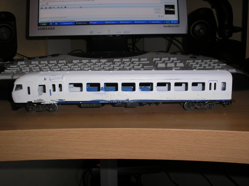

Kwa verf ben ik er al uit dit wordt kleinspoor verf, was alleen nog ff benieuwd welke primer te gebruiken is, zoals ik lees is ook primer van de bouwmarkt goed, dan kan ik misschien van het weekend al ff langs de bouwmarkt hier om ff die primer te halen.
Foto's komen natuurlijk hier te staan
Matthijs

Inmiddels is de primer in huis. Gehaald bij de bouwmarkt (kleur is wit)
Wordt volgende week maar eens de kap in de primer zetten
Matthijs

21 June 2007, 00:16:04 »
Update: 21-06-2007
Bij deze weer een kleine update van de bouw van mijn ICRm BDs. De eerste laag primer zit er al weer een tijdje op en over een aantal uur gaat de 2e laag primer er op.
Matthijs

Ik vraag me nog steedsaf hoe je dat gaat doen met de gele band aan de bovenzijde van de kop. Dan krijg je wel een hele hoge band.
stig
Berichten: 10080
Re: BNLS-Werkspoor - ICRm BDs
Reactie #26 Gepost op:
21 June 2007, 02:27:13 »
D'r zit nog een hoop plamuur en schuurwerk aan het dak boven de cabine? Of zi ik het verkeerd? Je bent leuk bezig iig...

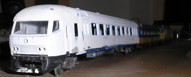

Zo, tis weer een tijdje geleden dat ik iets in dit draadje gepost heb. Hoop dat ie voor eurospoor helemaal goed in de primer staat.
Verder nog wat dingen er voor scoren op eurospoor denk ik waaronder LEDjes voor de front en sluitverlichting, functiedecoder. Gaan kijken voor geschikte ramen voor het model.
De ramen voor de cabine komen als het goed is over enkele dagen binnen via de post, zie draadje over de ICMm.
Verder heb ik nog wat onderdeeltjes nodig van kleinspoor om het model verder af te maken: Onderplaat, witmetalen onderdeeltjes (buffers etc), interieur en niet te vergeten de transfers.
Dan komt nog het spuitwerk en hoop hem snel af te hebben. Als ik het model ga spuiten neem ik gelijk ook mijn andere ICR rijtuig mee zodat ze mooi bij elkaar passen kwa kleuren.
Ik neem het model mee naar Eurospoor om er daar verder aan te werken.
Matthijs

Is dit project nog afgekomen?
Ben wel benieuwd naar het eindresultaat, aangezien ik misschien hetzelfde wil gaan doen.
En tussen een märklin kap en een kleinspoor kap zit ongeveer een mm hoogte verschil, heb je dit gewoon vol geplamuurd?
Mvg Joey
