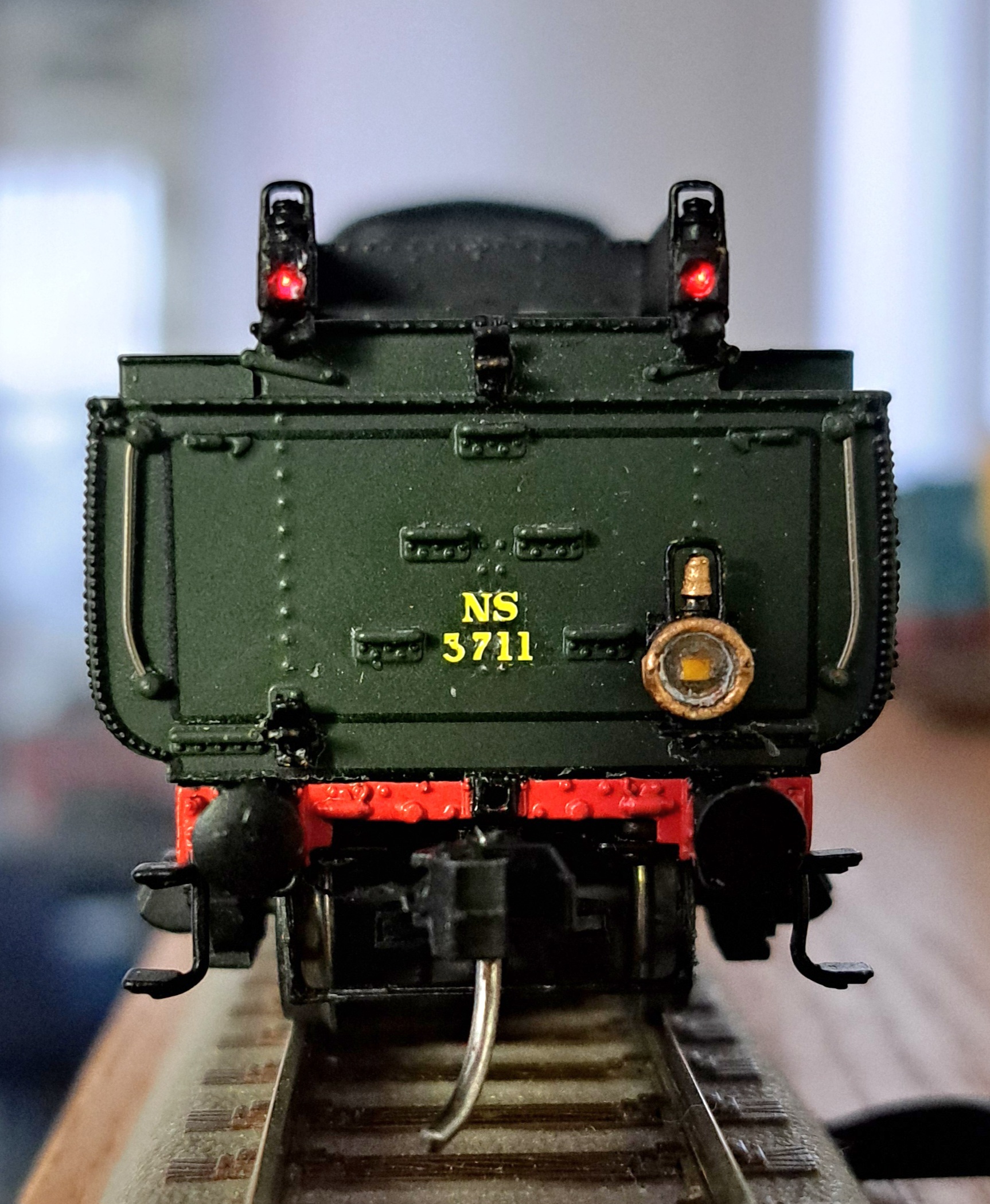

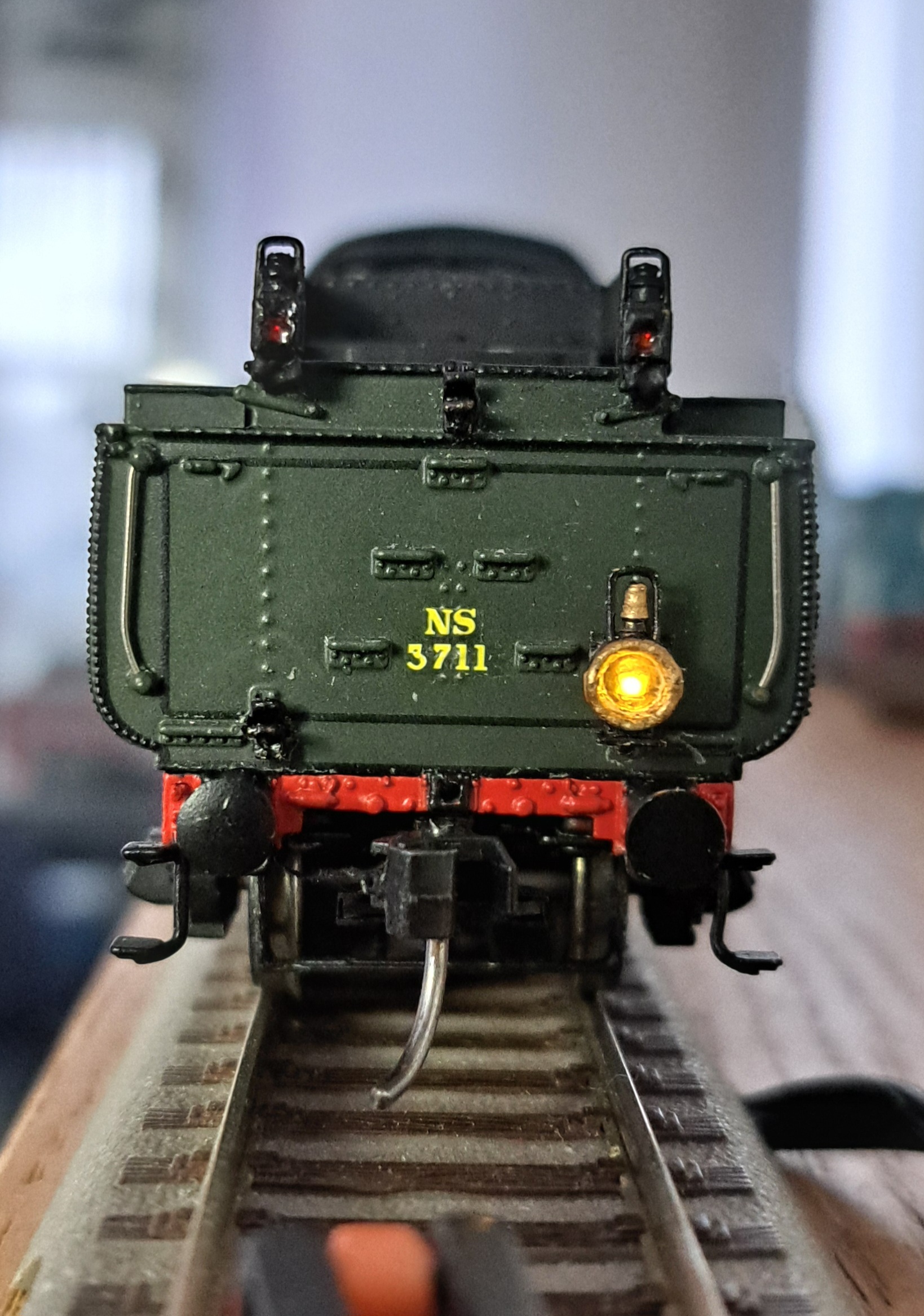

« Reactie #37 Gepost op: 02 April 2025, 16:56:48 »
Hoi allemaal,
Alweer een tijd geleden, maar ik heb een volgende kandidaat van wst meer verlichting voorzien. Zelfde basis als de 3788, alleen een kruipstroom probleempje moeten oplossen. De loc heeft, net als de 3788, de hoge lantaarn brandend.
Uiteraard  zijn de sluitseinen uit te schakelen als er een trein achter de loc hangt.

Tomasso
  • Berichten: 6055
Re: Van Artitec 3756 naar 3788
« Reactie #38 Gepost op: 03 April 2025, 07:18:30 »
Prachtig Ger, wist niet dat je nog een led in die sluitseinen kon maken, mooi

Gerke
  • Mcn NSR
  • Berichten: 2317
  • NS 4503!
    • Modelspoorvereniging Midden Limburg
« Reactie #39 Gepost op: 03 April 2025, 07:43:00 »
Ja hoor. Uitboren, en 0402 die voorbedraad zijn passen er prima in.
Met groet,
Ger.

Gerke
  • Mcn NSR
  • Berichten: 2317
  • NS 4503!
« Reactie #41 Gepost op: 03 April 2025, 10:31:46 »
Los van de lampen / LED's is de print voorzien van aux 3 en 4. Dus spectaculair is het allemaal niet. Los van het probleempje met de kruipstroom dan. Maar dat is hier met hulp op Beneluxspoor prima opgelost.
