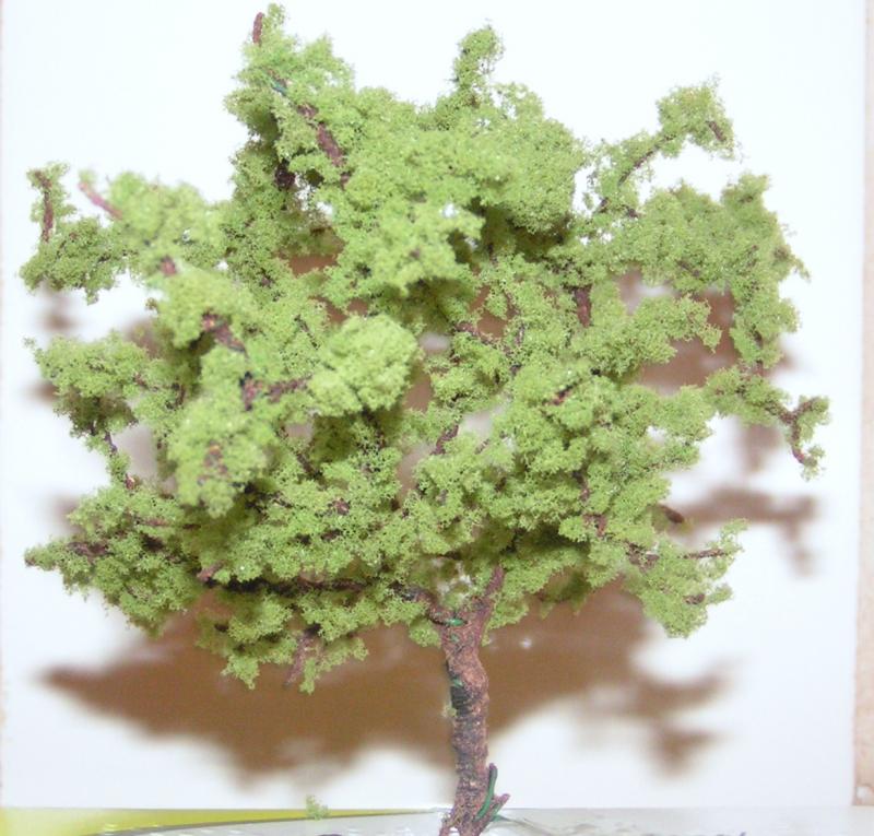

« Reactie #30 Gepost op: 01 January 2008, 16:13:03 »
boompje aangekleed.......
Beusi
  • Berichten: 812
  • Pindakaas is lekker
Re: bomen maken bij n-spoor baan (mijn eerste)
« Reactie #31 Gepost op: 01 January 2008, 18:45:59 »
Deftig hoor, maar zou je voor schaal N niet fijnere vlokken gebruiken?
verhoeks
  • Berichten: 32
« Reactie #32 Gepost op: 01 January 2008, 19:23:48 »
dank je wel voor het compliment... ;D
maar zijn waren vlokken voor n-spoor.....
maar de foto is van erg dichtbij genomen. ::) ::)

grove den
  • Modelboombouwer
  • Berichten: 1295
    • MBB Grove Den Modelboombouw
« Reactie #41 Gepost op: 01 January 2008, 23:03:40 »
verhoeks :
Hey!  :) Voor de eerste keer! goed zeg!
Jos
ps: misschien inderdaad eens een boompje proberen met fijnere vlokken( bijv. Woodland Senics fine turf.( op de foto lijken het wel "coarse turf", dus iets grovere)
Zet ook eens een "Poppetje" in schaal HO of N naast het boompje zodat je duidelijker op de foto kan zien of de verhoudingen goed zijn...
Maar deze eerste boom is TOP!

verhoeks
  • Berichten: 32
« Reactie #42 Gepost op: 02 January 2008, 09:45:56 »
hey,
bedankt voor je reactie  8) 8)....maar heb helaas nog geen popjes in n-spoor,maar heb wel de maten van de verschillende bomen op een lijstje staan die ik kreeg bij het probeer setje ....(op eurospoor 2007)en daar zat een lijstje bij van de ongeveer de maten van ho,n,en z spoor....en dat heb ik aangehouden... :) :)
