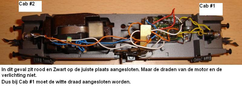

Henk, de motoraansluitingen verwisselen is ook een optie, maar dan heb je kans dat hij digitaal de verkeerde kant op gaat.
Als je het helemaal goed wil doen, dan moet je bij het begin beginnen, dus eerst bepalen wat de voorkant is. En dat is cabine 1. Dan kijk je waar de rode en zwarte draad zitten als de loc vooruit rijdt. Rood hoort rechts te zitten. Zit dat verkeerd, dan rood en zwart verwisselen, zit dat goed, dan de motordraden verwisselen, maar dan dus ook de frontseindraden.
Je kunt ook stellen: dat hele verhaal van die cabinenummers zal me een zorg zijn, waar nu de witte draad aan de frontseinen zit beschouw ik als de voorkant, en van daaruit bekijk je hoe rood en zwart zitten.
Digitaal de verkeerde kant? Wasdat Klaas?
Dat is dattie vooruut gaat als je achteruut bedoelt.

Het is niet analoog Klaas.  ;)
Volgens mij bedoelde Karst met die opmerking dat verlichting en rijrichting niet meer overeenstemmen als je alleen de motordraden omwisselt.
Misschien dat er ergens in het DCC protocol een richtingbit zit en dat 0 en 1 daarvan overeen moeten komen met een bepaalde rijrichting, maar voor het praktisch digitaal gebruik heeft dat geen betekenis.

Henk, ik ben het niet met je eens, maar op het moment weet ik even niet hoe ik het duidelijker moet maken dan ik in dit draadje al gedaan heb.
