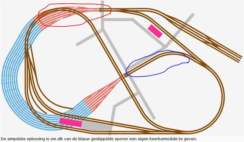

Citaat van: Bert Mengerink op 31 August 2017, 21:50:04
, want de splitsing zit nog steeds in het midden van de keerlus.
Volgens mij zit de splitsing naar het rangeerdeel in 2 keerlussen tegelijk, maar die kleur je allebei geel.
Dat lijkt mij een redelijk onoplosbaar probleem, want je wil 2 rijwegen tegelijk kunnen berijden en omschakelen. Door de doorverbinding op het rangeerdeel wissel je ook nog eens van een deel aan "keerlus 1" naar een deel aan "keerlus 2"
Hoe wil je dat gaan doen ?
Handmatig kan natuurlijk altijd nog. ( Lees: door het instellen van rijwegen over een aantal van elkaar geïsoleerde stukken rail)
Maarten.

Ik denk dat ik er wel een oplossing voor zie, maar je hebt sowieso 2 keerlus modules nodig voor deze situatie. Ik zal daar morgen eens verder over nadenken.

Ik heb er nog eens over nagedacht. Ik kom uiteindelijk op een schakeling met 5 relais en 10 actieve bezetmelders in totaal en 14 om te schakelen railstaven.
Figuur 1:
Figuur 2:
Figuur 3:
Hierbij is bedrijf mogelijk van alle zijden.

Maak je het jezelf niet heel erg lastig?
Als je de keerlussen in het schaduw station deel doet, heb je 2 keerlus schakelingen nodig.
Je kunt ook doen wat Klaas aangaf, dan heb je voor elk spoor een keerlus schakeling nodig.
Maar volgens mij is 1 per set ook goed.
De beperking is dat er per set dus niet een trein kan vertrekken en binnen komen, maar gezien de afstanden lijkt me dat toch niet echt wenselijk. De wissels waar ze bij elkaar komen zijn dan nog maar net vrij als de andere er al weer over wil. Dus volgens mij moet het helemaal geen probleem geven om te wachten tot de binnen komende trein gestopt is alvorens de volgende weg te sturen.
En die belemmering is dan ook nog maar alleen voor die set van 3 sporen. Van de andere 3 kan er gewoon een trein vertrekken.
Bij all die wissels hoef je dan helemaal geen moeilijke zaken te doen.
In het rode gedeelte kun je de ene kant van de keerlus secties maken. Hier kun je dan de wisselstraten in betrekken. De om te polen sporen zijn dan per keerlus 3 opstelsporen.
In het blauwe gedeelte kun je de keerlus secties zelfs buiten de wissels houden.
Of er dan op die blauwe sporen 1, 2 of meerdere treinen staan maakt niets uit. Zolang er maar niet een trein vertrekt op moment dat er ook 1 binnen komt.
En als je met iTrain of Koploper gaat rijden zijn die prima in staat om het wegsturen van de trein uit te stellen tot de binnen gekomen trein stilstaat.
Als je het zelfs met koploper (en waarschijnlijk ook wel iTrain) rijd heb je helemaal geen keerlus module nodig.
Per spoor een relais die dat spoor omschakelt. Afhankelijk van welke kant de trein het spoor binnen komt of verlaat laat je het programma dan het relais goed schakelen zodat je daar geen kortsluiting krijgt.
Dus als het programma de wissels in die stand zet dat de trein aan de onderkant het spoor binnen rijd of vertrekt dan schakel je in die wisselstraat actie ook relais van dat spoor in stand A.
Als de trein aan de bovenkant het spoor binnen rijd of vertrekt dan schakel je in die wisselstraat actie ook relais van dat spoor in stand B. Je kunt dan nog altijd niet per spoor binnen komen en vertrekken, maar die beperking is dan alleen maar per spoor.
Voordeel, geen lastige schakelingen met keerlussen, en dus ook geen ruimte gebruik.
Nadeel, je kunt nooit een keer handmatig een trein rond laten rijden omdat het programma altijd het relais goed moet schakelen.
(of je moet handmatig dat relais tussendoor ook schakelen. )
