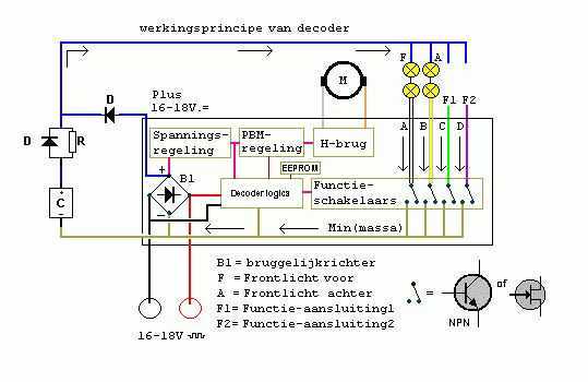

Citaat van: MartinH0
Misschien kun je daar ook een mooie tekening van maken?
Met decoder? Nee, ik weet niet wat je dan als massa moet nemen.
Bij digitaal maar zonder decoder is het eenvoudig, schema is dan hetzelfde als bij analoog, zie encyclopedie.
Hetzelfde als je eerdere tekening dus moet je idd de GND op de decoder zoeken zoals je zelf al zegt. Op de ESU lopi 4 staat dit gelukkig in de handleiding. Namelijk waar je je powerpack (-) op aan moet sluiten. Dus rood+ diode parallel aan zwart + diode is de gezamelijke (+) en groen schakelt via een transistor naar GND.

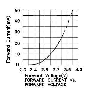

Nou zo simpel is het nu ook weer niet. Bij welke stroom is dat dan? De leds branden standaard veel te fel en dan moeten alle preisertjes een zonnebril op  ;D
Ik kwam al bij 2-3 mA tot een mooi schijnsel en dan is de spanningsval over de leds een stukje minder. Houdt daar bij je weerstand berekening rekening mee.
Voorbeeld:
Dus bij 18V dc (uit 16V DCC) en 2mA is de spanningsval 2,6V over 1 led => R = (12 - (3 x 2,6) / 2mA = 2k1 (2k2 is de dichtsbijzijnde).
Groetjes Martin
Ik gebruik in zo'n geval de min-aansluiting van de decoder-gelijkrichter, wanneer er geen massa-aansluiting op de print zit.
Draadje aan min gelijkrichterbrug solderen, en klaar is Kees.
mvg, Fred

Inderdaad wil je de stroom ook aardig knijpen inderdaad. Ik was blij met 10mA voor 30cm (= 6 secties) maakt 1,7mA per set. Ik had toen 2,8V per led en 0,3V over de bestaande weerstand (150ohm in de standaard 3528 strips)  En inderdaad, nadeel van spanningssturen is dat je afhankelijk bent van de baanspanning.  :-\
... Hetzelfde als je eerdere tekening dus moet je idd de GND op de decoder zoeken ...
OK, dat wordt dan zoiets:
Zie ook de encyclopedie.

Dit is nog beter dan wat ik dacht met 2 diodes via rood/zwart. Je kunt natuurlijk aftakken van blauw (y) (y)

is wel simpel want je leest toch de specificaties van je ledstrip ? die zeggen normaal 12 V 20 mA.Voor de berekening houd je dan normaal ook rekening met die stroomwaarde of de door jou gekozen waarde.Je moet enkel nog rekening jouden dat er al 150 ohm tussen zit.Maar in de praktijk mag je die nagenoeg verwaarlozen omdat ze op 20 mA veel te fel branden en eigenlijk een waarde van 8 à 10 mA voldoende is.Bij 1 mA verschil merk je nauwelijks een verschil in lichtsterkte.
