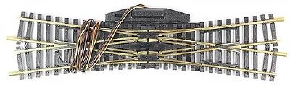

Volgens mij bedoelt Rien dat hij een Engels wissel heeft met niet 2 aandrijvingen, maar met 1 aandrijving. Dat is wat anders dan het verschil tussen een heel en een half Engels wissel.
En een Engels wissel is niet hetzelfde als een kruiswissel.

Ik heb dit Engels wissel:
En het lijkt of enkel de Engelse wissels er van Roco erin staan (die dacht ik voorzien zijn van 2 aandrijvingen).

Deze wissel van fleischmann staat niet in de app.
Ik heb vanmiddag even gesproken met de Heer Wurtsmur (technische man van roco) en heb dit probleem naar voren gebracht, heeft het genoteerd en zal er aandacht aan geven.
Er moet waarschijnlijk een totale nieuwe wissel voor worden getekend in de app.
Het is dus afwachten en maar niet hopen dat dit snel opgelost is, zoiets duurt meestal een lange tijd voordat het eventueel opgelost wordt.
