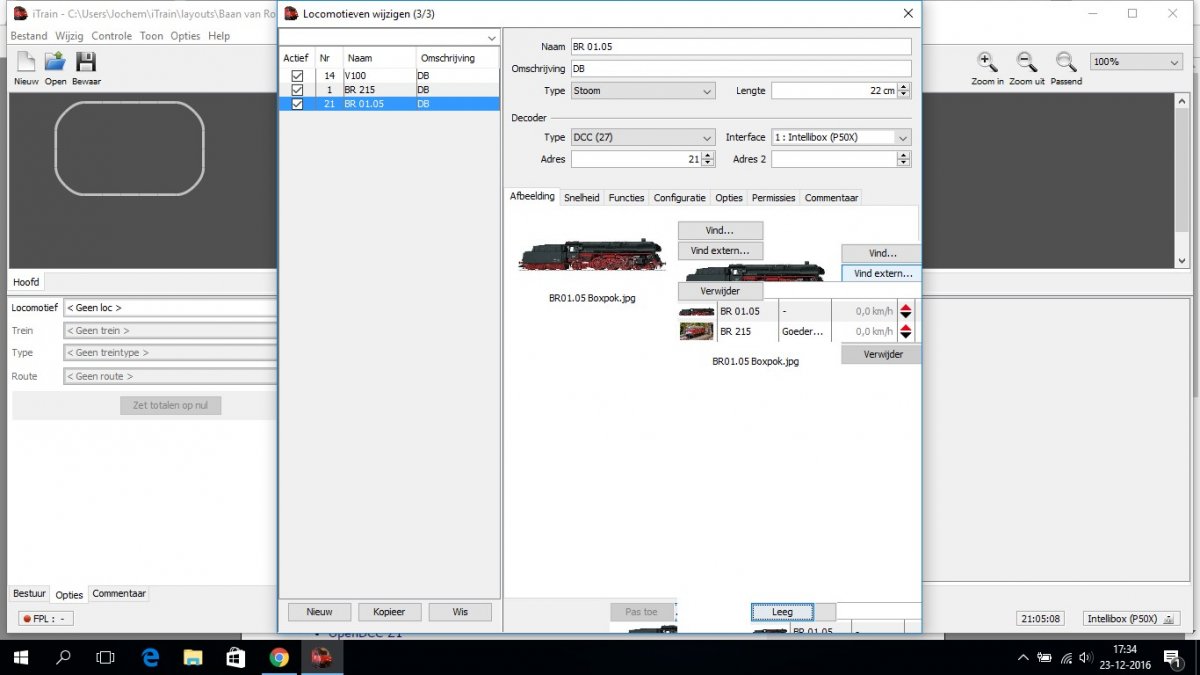

Dank voor alle reacties. Mijn beeld is dat Itrain voor prima prijs iets moois levert. Dat merk ik ook al ik met alle demo programma's wat oefen. Alleen bij mij geeft het problemen. Zie onderstaande plaatje.
Ik zal mijn probleem ook melden bij de maker van Itrain.
Ronald,
Zo te zien is het een grafisch probleem, te oordelen naar de schermprint waarop meerdere afbeeldingen staan?
Dan zou het naar mijn idee niets met iTrain zelf te maken hebben.
Peter

« Reactie #35 Gepost op: 24 December 2016, 08:48:34 »
Dat zou best kunnen. Dit denk ik ook. Maar ik krijg het niet verbeterd. De laptop waarop Itrain heb draaien is een moderne laptop met alles erop en eraan. Windows 10, SBB en HDD schrijven etc..En met de laatste drivers en updates, ook van de grafische kaart. Dus kan simpel hier niet op vertrouwen. De problemen beginnen vrijwel direct en de enige optie is dan heel ruw het programma afsluiten (met kruisje rechtsboven). Iets anders gaat niet.
Itrain is ook het enige programma dat problemen geeft. Rest van de programma's (ook niet modelbaan) geven geen problemen.
Is jammer want Itrain is wel een fijn programma (zover ik heb kunnen zien). Met een goede prijsstelling.
Heb je de nieuwste versie gedownload? Windows 10 draait ook op hele oude apparaten ;) Ik heb hem hier op een Dell 530s en een aantal HP compaqs-laptops draaien. Maar Windows 10 is niet gemakkelijk met drivers. En vooral de grafische drivers willen nog wel eens problemen geven. Dan is een oudere versie van een driver downloaden en installeren een mogelijke oplossing.

Dank ga het eens overwegen om over te stappen op Loconet. Eerst eens in verdiepen.
Ik betwijfel of mijn Itrainprobleem wordt veroorzaakt door de communicatie met de IB. Ik had het probleem al toen de IB nog in de doos zat en ik Itrain in demoversie gebruikte om mijn loks op te voeren.
Ga eerst eens kijken of ik een oude driver kan terugzetten. Is wellicht Windows 10.

Het zou misschien ook aan je java versie kunnen liggen. Controleer ook eens of je daar de meest recente van hebt draaien.

Dank. Heb Java 8 laatste versie. 64 bit. Helaas dat is het niet.
