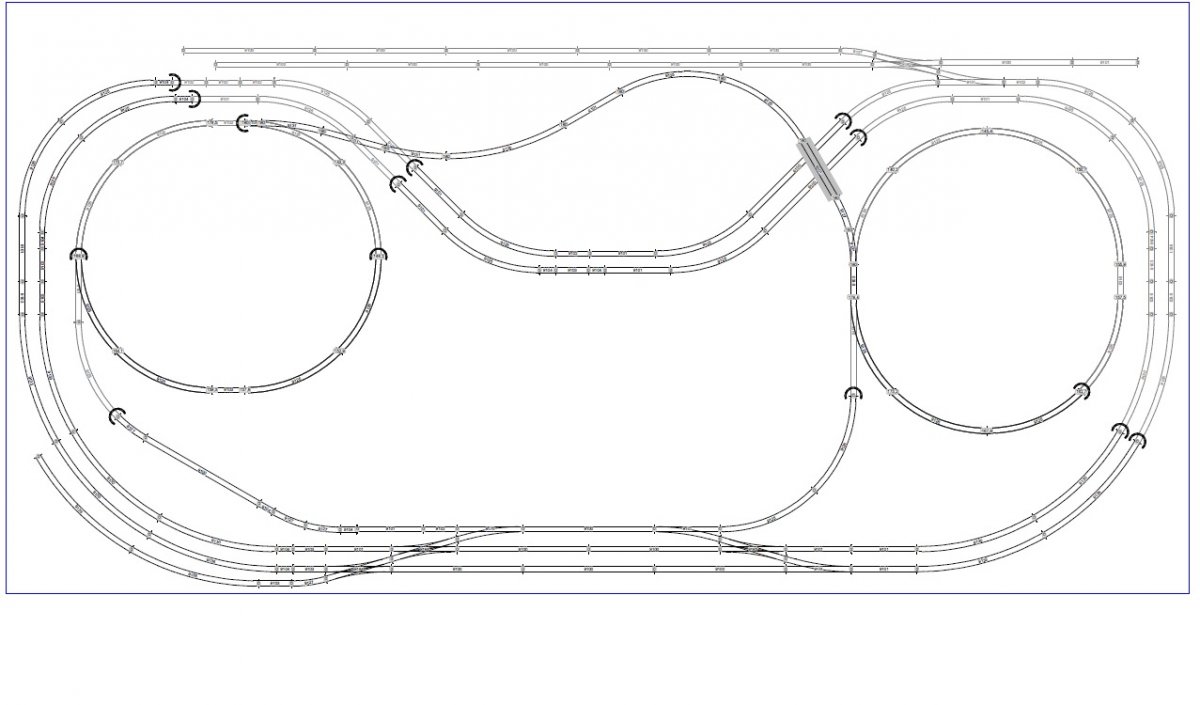

Heb je een baanplan waarin deze wissels zichtbaar zijn? Wellicht dat je ergens per ongeluk een keerlus toegepast hebt?

19 December 2016, 22:17:21 »
Hierbij. De 2 wissels waar het om gaat zijn die 2 Engelse wissels linksonder.

Zit daar niet nog een bewegende strip verstopt in het ballastbed? misschien is die los / verbogen
