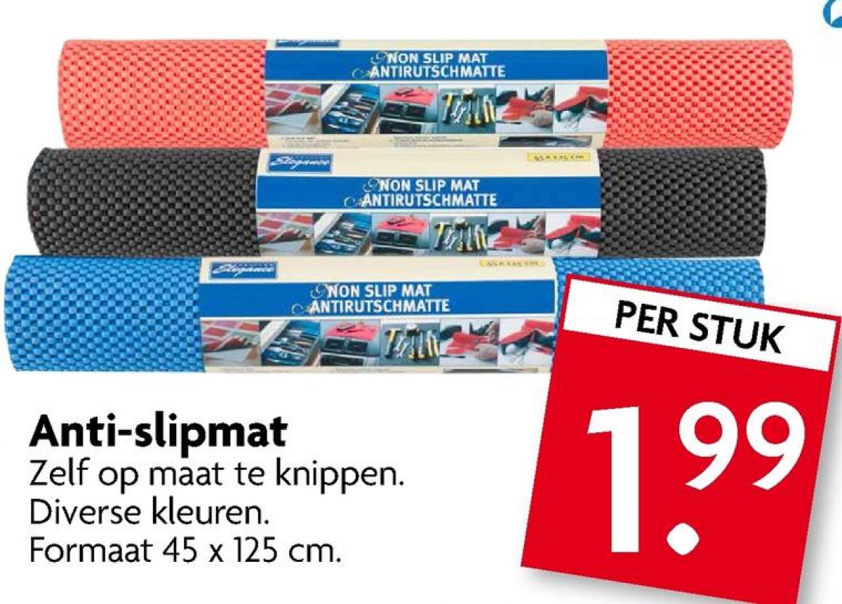

Ik heb hier nu een paar rollen antislip-matten liggen die ik eens ga proberen. Het is een soort rubber, voelt redelijk zwaar aan en erg zacht. Het nadeel is dat het vol gaatjes zit maar wellicht leg ik het alleen onder de rails zelf. Ik heb echter geen flauw idee hoe het blijft na lange tijd.
Ik heb mijn kleine baan altijd nogal een klankkast gevonden en wil dit bij mijn zwevende baan zeker voorkomen. Kurk vind ik eigenlijk echter nog steeds te hard. Schuimrubber was ook een optie maar nu denk ik toch maar niet meer
Met vr. groet, Martijn.
