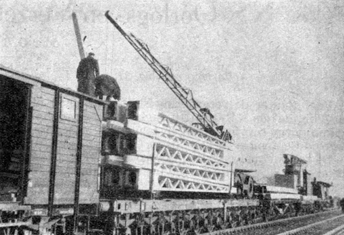

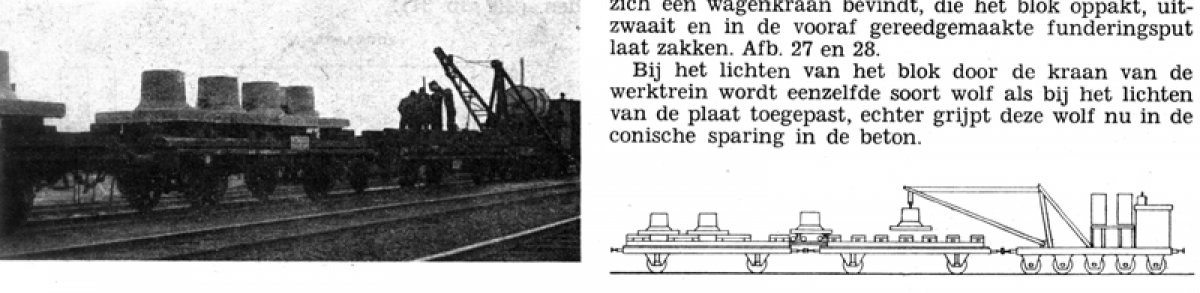

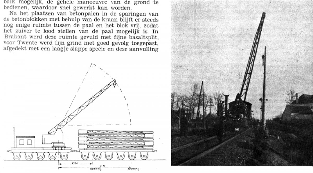

Hierbij enkele knipsels uit Spoor en Tramwegen. De plaatjes zijn niet zo duidelijk, maar de editie 1952 is dan ook op een veredeld soort wc-papier gedrukt.
Een trein voor het plaatsen van blokken (portaalvoeten) langs het spoor.
Trein voor het plaatsen van masten. Volgens mij is er nog ergens zo'n onderstel bewaard. Bij de VSM misschien?
Palentrein vol met betonnen masten bij Deventer.
Bron knipsels: Spoor & Tramwegen, oktober 1952, p. 327 en 329.

Grappig, zo'n draagwagen met tien wielstellen waar die Fuchs (?) hijskraan op staat. Leuk voor de zelfdoeners...

Ik vermoed dat het een Engels Coles kraantje is.... even gezocht en laat daar Corgi nu net een modelletje van hebben gemaakt, ook nog bij benadering in H0. Weer wat geleerd
