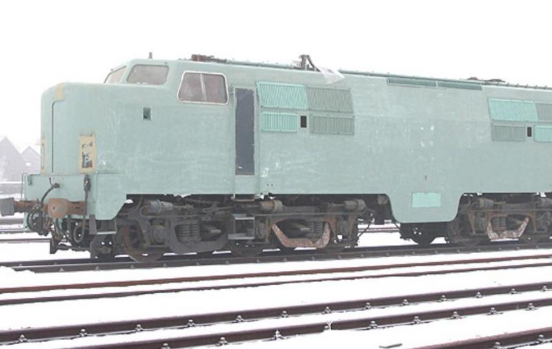

Voor Ronald: closeupje van de 1201 van Werkgroep 1501/ Stichting Klok
Ook handig om een kloppend H0 draaistel in de USA te zoeken

Citaat van: Besselspoor op 24 April 2008, 11:50:12
https://images.beneluxspoor.net/bnls/1201.jpg
Met spaakwielen.
Een aantal draaistellen is later voorzien van 'gewone' wielen, er waren nieuwe nodig en de spaakwielen werden niet meer gemaakt.
