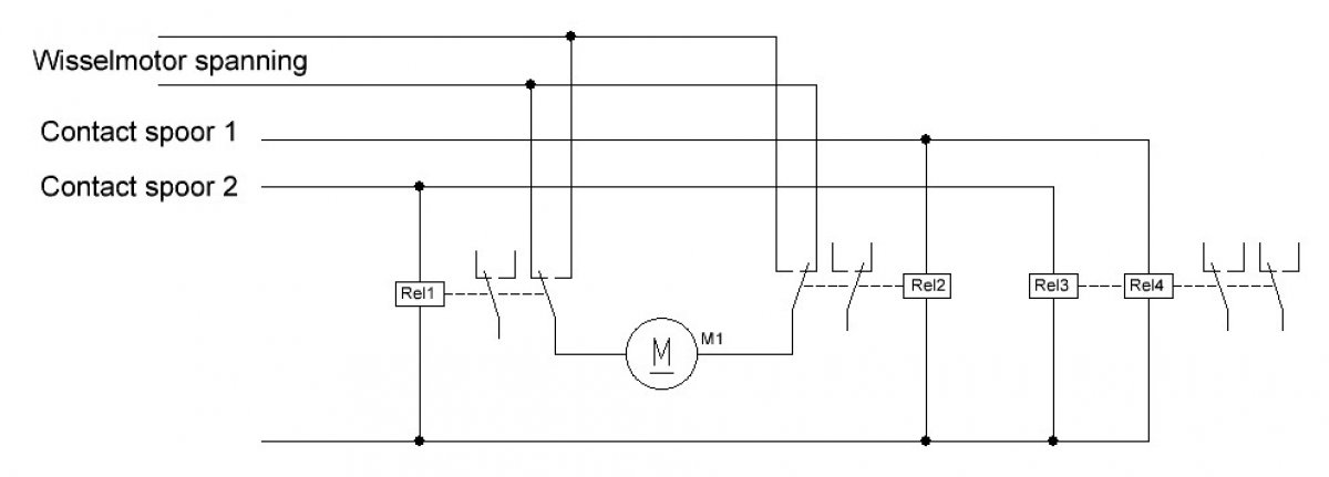

Eric,
Als je wissel inderdaad zo op de transformator reageert, heb je onderstaande schema als basis nodig:
Werking:
Contact 1 en contact 2 bevinden zich op de beide doodlopende sporen op een dusdanige manier dat de trein nadat hij tot stilstand is gekomen niet het contact meer bekrachtigd en de trein niet meer op het wissel staat. Met Rel 1 en rel 2 (normale relais met twee wisselcontacten) wordt je wissel aangestuurd. Normaal zal de motor aan beide kanten dezelfde spanning hebben. Bij het bekrachtigen van een van de contacten zal het bijbehorende relais de spanning verwisselen, waardoor de motor zal gaan draaien. Met relais 3 en 4 (dit is een zogenaamd bistabiel relais) kan gekozen worden voor de trein op spoor 1 of de trein op spoor 2 om deze te laten vertrekken. Zoals geschreven is dit de basis, er zullen nog wat componenten toegevoegd moeten worden afhankelijk van je verdere wensen en je exacte baanplan.
