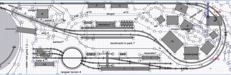

Ik heb het idee grof uitgewerkt in trackplanner, echter zonder hoogteverschil.
De linkerzijde is de hoge kant, met piste.
In het midden 3x hoogtecirkel in een berg.
Rechts daarvan een waterloopje, de haven hebben we er bij voorbaat maar uitgehaald, past niet echt in deze opstelling dachten wij (lees ruimtegebrek).
Rechtsvoor het rangeer terrein, iets verdiept.
Rechts het grote dorp.
Graag jullie bevindingen en/of advies, wordt zeker gewaardeerd! (y)

de peco 55 rail en ms2 gaan voor  ;D
het ontwerp rechts al wat verfijnd!
Startende N'er 3.20x0.50 Ep. III-IV winterlandschap in de bergen

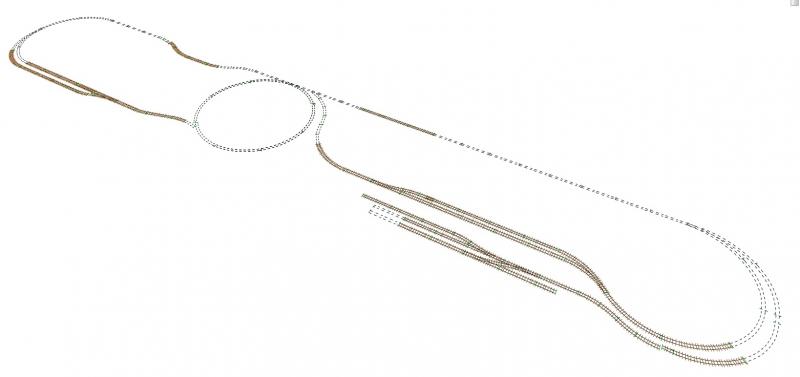

« Reactie #12 Gepost op: 08 June 2016, 23:50:04 »
Weer wat ideeën verwerkt, en het e.e.a. verfijnd, geeft een aardig beeld van wat ik wil.
Het ontwerp staat erg vol, ik verwacht dat met bouwen er nog veel wordt aangepast.
Erg veel zin om te gaan starten, tot de herfst in de verloren uurtjes nog verder inlezen.
Zal wel wat raad nodig hebben m.b.t. de indeling van de secties, eerste instantie zal ik analoog rijden.
Op termijn pas digitaal, waarschijnlijk als de baan klaar is.
