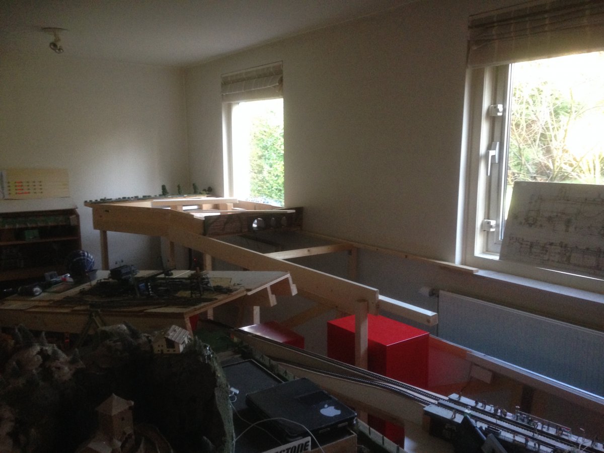

Een foto vanaf de andere kant, een lekkere rommel zoals je ziet maar dat komt goed. Het is een ruimte van maar liefst 11 bij 3.25 meter dus niets te klagen, door de uitbraak van een muur heb ik twee toegangsdeuren naar de gang, dat geeft weer nieuwe mogelijkheden zoals een grote tafel omdat die aan beide zijden bereikbaar is. Er is alleen een plan voor de raam-zijde - Circus met keerlus, hoofdstation en een verbinding naar het berggedeelte, echte plannen maak ik eigenlijk niet, het komt tijdens het bouwen wel boven borrelen.

Lekker opgeschoten de afgelopen dagen, het onderstel is compleet opgebouwd en diverse platen al gemonteerd. De delen, die zijn overgebleven na afbraak en verhuizing van de vorige baan, staan voor het grootste deel al op hun plek. Nu wordt het tijd om verbindingen te maken tussen deze delen.
Het begin is gemaakt.
Een overzicht van de ruimte waar mijn baan wordt opgebouwd, ik mag absoluut niet klagen. 11 x 3.25 meter.
Op de achtergrond een poster van een mooie "Route Master".
Op de voorgrond het circus, net als alle andere overgebleven delen moet er flink worden gerestaureerd en verfraaid. Door de nieuwe opstelling kan ik nu wel overal goed bij.

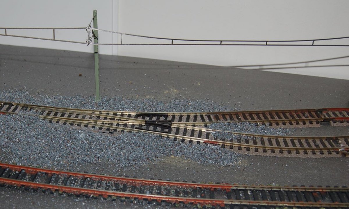

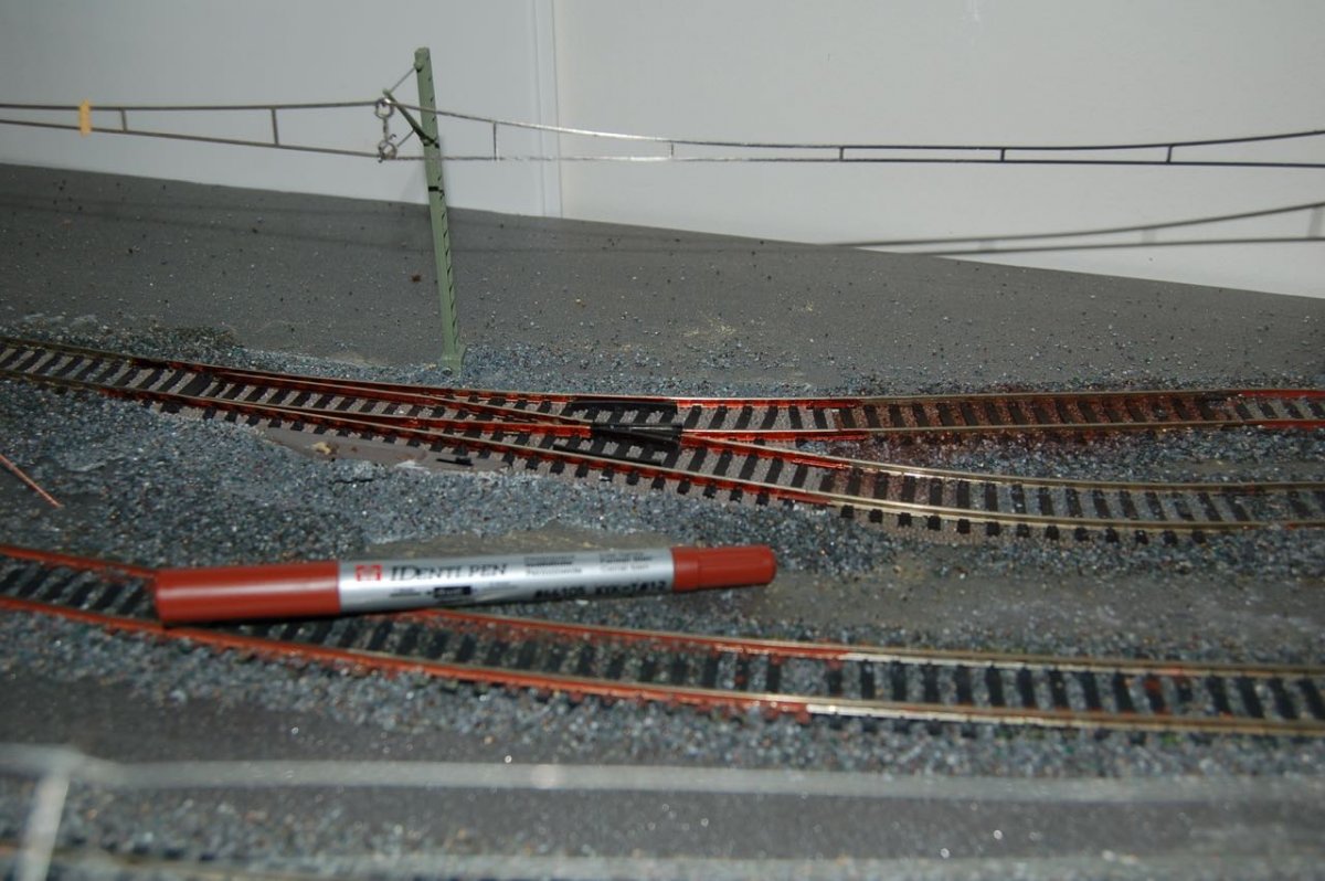

De rails ligt dus kan er begonnen worden met het afwerken en ballasten van deze.
Na vervelende ervaringen bij de vorige baan pak ik de wissels nu anders aan, verdunde houtlijm in het wisselmechanisme is niet bevordelijk voor de werking.
Daar doe ik dus een laagje kit rond de wissel aanbrengen, na uitharding is deze kit watervast en kan de verdunde houtlijm niet alsnog de wissel beschadigen.
Dan een overdosis ballast aanbrengen en voorzichtig wat aankloppen in de lijm, daarna 24 uur met rust laten.
Het losse spul wegzuigen en met een stift even wat roestkleur aanbrengen, met verf blijf ik bij wissels ook ver uit de buurt. De rest van de baan gaat gewoon op de strooi, kwasten en vastzetten met verdunde houtlijm en de rails wordt roestig met een kwastje metaalmenie, dat hecht lekker makkelijk en ziet er prima uit.
