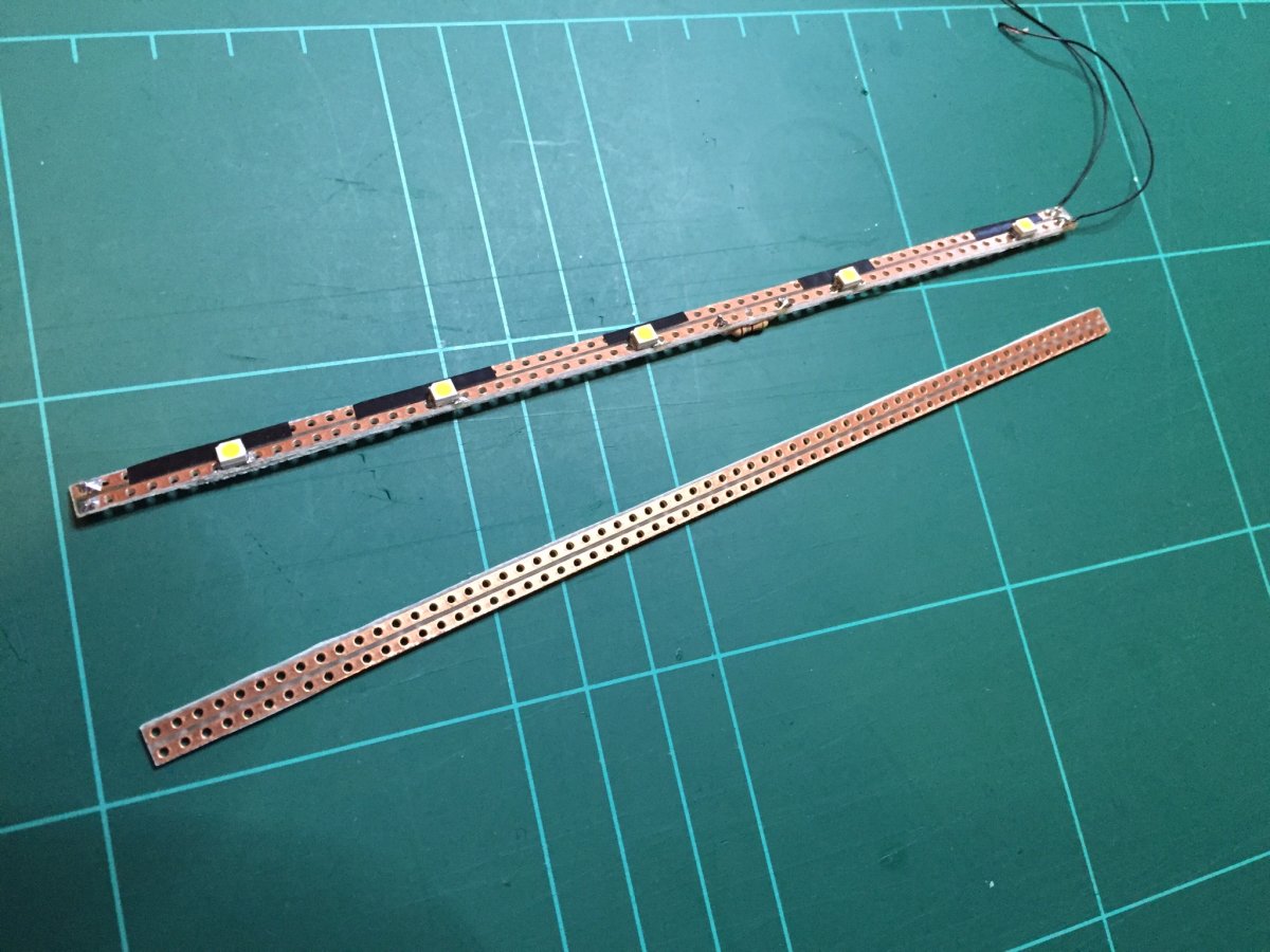

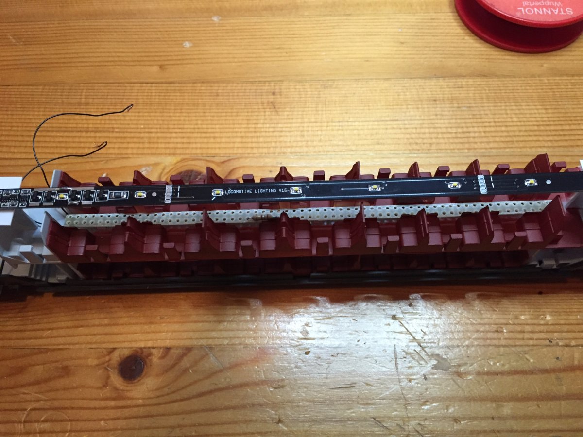

Toevallig dit weekend een paar gemaakt. Ik koop ze liever, maar ik had een smalletje nodig. Vijf leds in serie en een weerstand op de ene telkens onderbroken printbaan. De andere baan is alleen retourleiding.
Geen gelijkrichter of elco, want wordt aangesloten op een functieuitgang van Digikeijs Loc Lighting. Kan je gelijk zien waarvoor de strip is bedoeld. Ik kon geen strip vinden die tussen de bankjes past. De vloer van de bovenverdieping van Artitec DDM is transparant. Ik vind de verlichting op de benedenverdieping zo mooier dan wanneer een ledstrip tegen het plafond van de benedenverdieping wordt geplakt. En tussen de bankjes is de strip ook beter verborgen.
