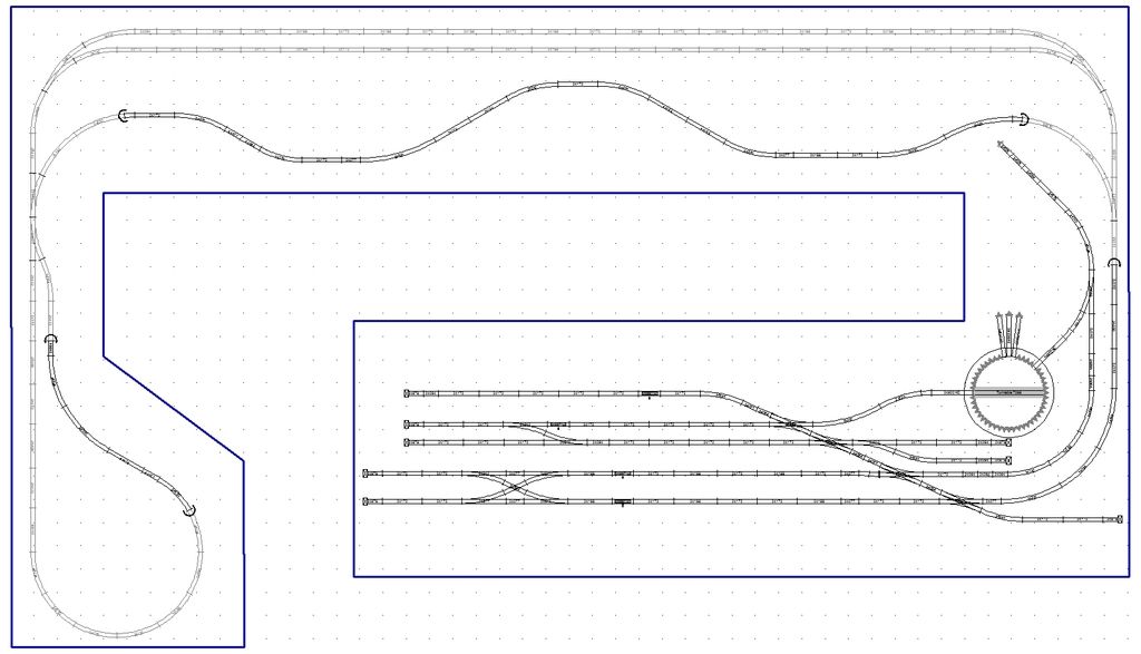

« Reactie #60 Gepost op: 26 March 2016, 12:39:29 »
Ik ben weer even aan het prutsen geweest met mijn baanplan,
Zoals je kunt zien Laurent heb ik die rare knik er alsnog uit kunnen krijgen met 2x een stukje 206 en een 077 het was even zoeken en prutsen maar het is me toch gelukt. Ik heb het spoor naar het station van dubbel naar enkel spoor veranderd en rechts onder in heb ik een wachtspoor gemaakt voor de treinen die weer de passagierswagons moeten aankoppelen.
En wat ik niet snap, je hebt het telkens over rails gevonden e.d., betekent dit nou dat je enkel rails wilt gebruiken die je al hebt en niets wilt bijkopen?
Wat ik eigenlijk bedoel is dat ik het eerst wil oplossen met rails dat ik al heb, rails er bij kopen is zeker geen probleem zoals je misschien kan zien is dat ik zo wie zo rails er bij moet kopen voor mijn draaischijf. Alleen zit ik daar nog over te twijfelen of ik K-Rail gebruik of toch (met 24922 er tussen) C-Rail.
