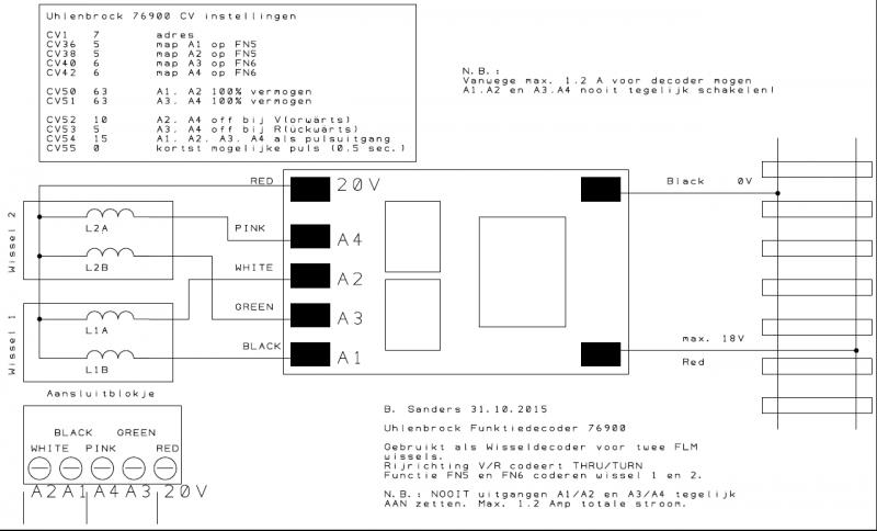

Eerst even het schema met wat documentatie:
Op dit moment heb ik FN5 en FN6 gebruikt om het wissel te kiezen en de rijrichting V/R bepaalt dan of rechtdoor of afslaan wordt geschakeld. Elke uitgang mag nominaal 1 Amp. schakelen en als puls zelfs een veelvoud daarvan.
Wél schrijft Uhlenbrock voor om in totaal niet meer dan 1,2 Amp. te laten lopen door de decoder.
Het (heel kleine) nadeel daarvan is dat de twee wissels niet exact tegelijk mogen schakelen.
De uitgangen staan als naar nul schakelende puls-uitgangen ingesteld. De pulsduur is minimaal 0,5 seconde. Anders dan de handleiding stelt, wordt deze kortste puls bereikt met de CV55 waarde = 0.
Straks wordt het DCC deel van mijn baan sowieso door mijn eigen software bestuurd m.b.v. MRdirect, dus ik kan er met wat extra checks voor zorgen dat gelijktijdig schakelen niet kan gebeuren. Er kan dan min. 0,5 sec. na elkaar worden geschakeld, dat lijkt mij meer dan "gelijktijdig" genoeg.
Doe er je voordeel mee, voor ca. EUR 6,- per wissel is de zaak digitaal te besturen.

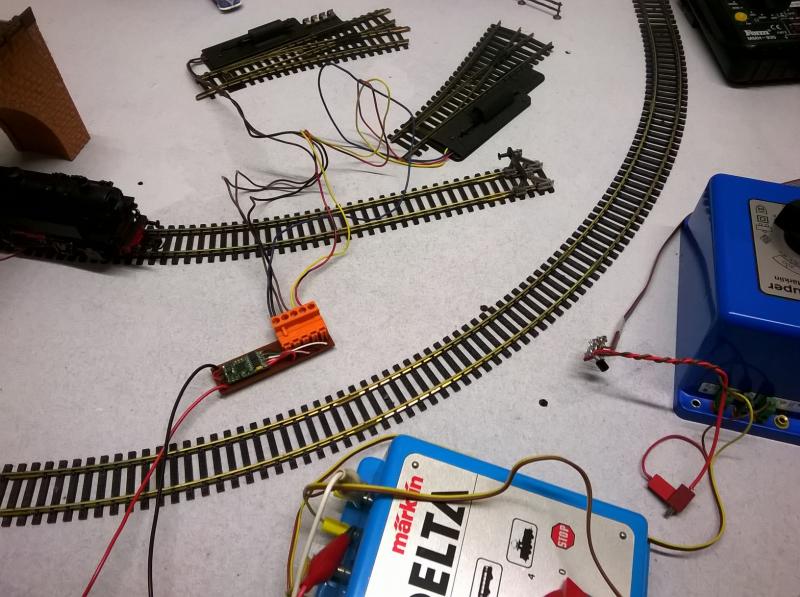

Een plaatje van de testopstelling:
Groet!
Bart

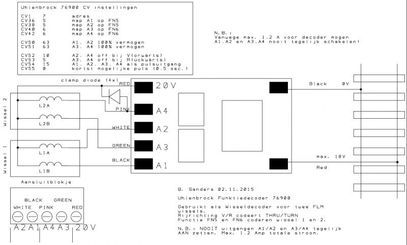

De clamp-diodes zitten er inderdaad niet in, in die IR F7103 (dubbele HEXFET) zitten wel recovery diodes, maar geen beveiliging tegen een inductieve last. Had ik te snel doorgelezen....  :-[
Ik heb even met de scoop gekeken en inderdaad er was een fikse transient. Dus, maar gauw vier clamp-diodes eraan gesoldeerd, nu is er nog een heel klein, mager dingetje over. Goed genoeg dus.

Nog even voor de volledigheid het schema met de beschermingsdiodes over de wisselspoelen:
Groet!
Bart

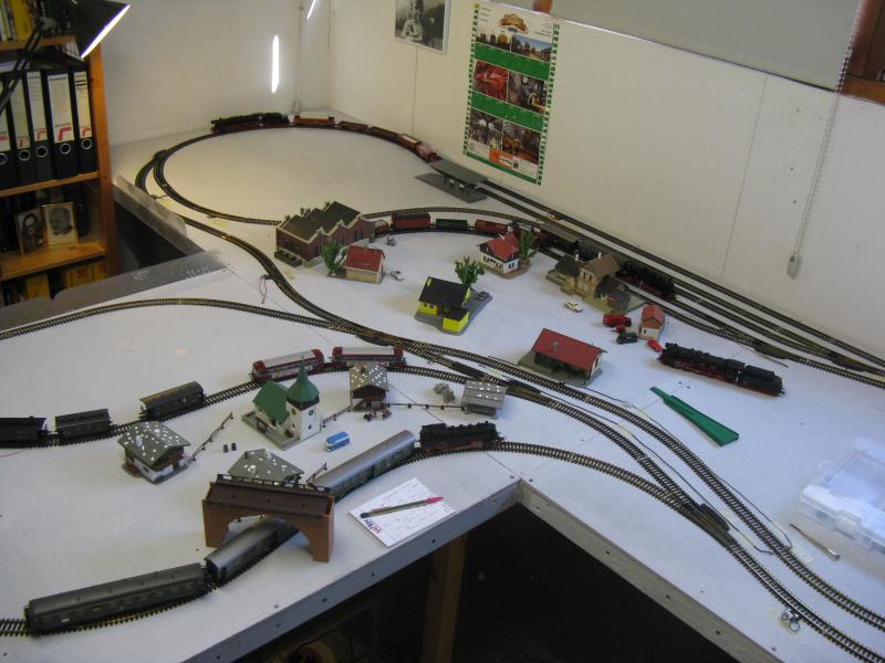

Hier alvast een plaatje. Het opstelspoor waar nu de Railbus staat wordt het DCC gedeelte.
Groet!
Bart
