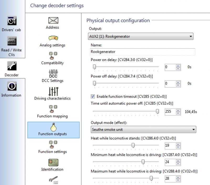

De ESU decoder heeft een apart programma voor de rookgenerator.
I bedien hem en dan geeft hij gedurende een bepaalde tijd rook. Daarna moet hij opnieuw bekrachtigd worden. Hierdoor kan hij nooit te lang droog aanblijven. Mijn instellingen zijn als volgt:
