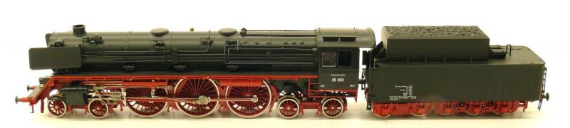

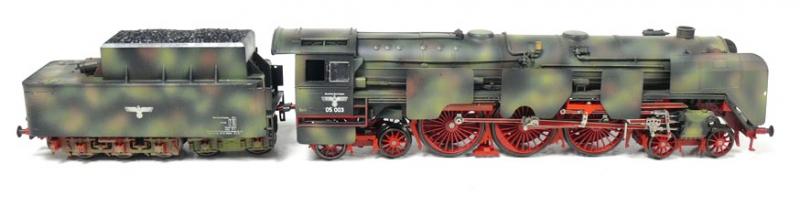

Ik zag dit draadje via Google en heb ook 2 vragen:
Ik ben misschien van plan om ook een liliput br 05 aan te schaffen als ik hem op een beurs tegenkom (de gewone kolenversie (art. nummer 10503) of de gecamoufleerde versie (art. nummer 10522)). Nou heb ik op mijn baan Fleischmann Profi R2 bochten (art. nr 6125). Heeft iemand ervaring met deze locomotieven op dit soort rails, loopt hij hier gewoon zonder problemen doorheen?
De 10522 heeft een soort beplating (bepantsering) aan de zijkant, heeft deze daardoor ten opzichte van de 10503 misschien een andere minimum radius?
Heb er nog even 2 plaatjes bijgedaan van de betreffende loc's (via Modellbau-wiki.de):

Re: Minimumradius/rijeigenschappen bij de Liliput BR 05 003 stoomlok.
« Reactie #16 Gepost op: 01 October 2015, 12:59:46 »
Ik heb de Liliput / Wien uitvoering. Volgens de gebruiksaanwijzing moet de loc door 360 mm kunnen rijden maar zal in de bocht behoorlijk overhangen.
« Reactie #17 Gepost op: 01 October 2015, 13:50:42 »
Oudere Liliput modellen gaan door 410mm en de nieuwere door 360mm
Marc
PS Ziet natuurlijk niet uit als zo een lange loc door een krappe boog rijdt, maar wellicht is het handig op niet zichtbare plaatsen...schaduwstations of zo
« Reactie #18 Gepost op: 01 October 2015, 14:26:14 »
Bedankt voor de snelle reacties!
Daar ging het mij inderdaad om, de bochten naar mijn schaduwstation zijn R2, dus die zijn wat aan de krappere kant. Maar als ik lees dat ze door 360 en 410 mm kunnen moet dat geen probleem zijn.  (y)
