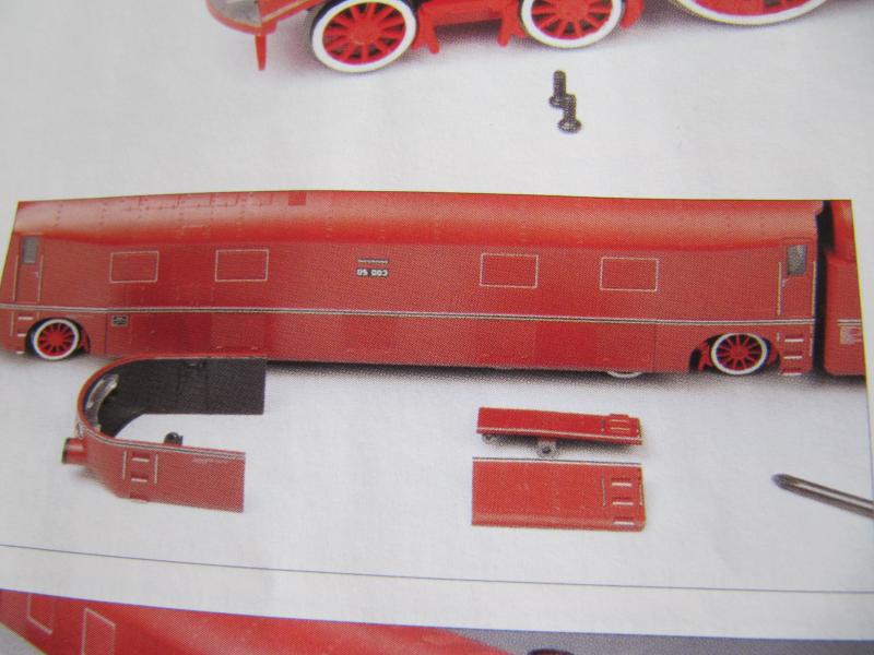

Hallo Ruud ,in de nieuwe Railhobby staat een test van deze loc.
groet Bram.
Bram is in 2025 overleden
  • Berichten: 12179
  • Schwarzburg-Neuffen-Bahn
Re:Minimumradius/rijeigenschappen bij de Liliput BR 05 003 stoomlok.
« Reactie #13 Gepost op: 02 October 2010, 12:06:55 »
Hoi Bram,
Dank voor de tip. Overigens is hij in het juni-nummer van Miba al getest en ik heb die test er nog eens even bij gepakt.
Het valt me op dat daarin niets gezegd wordt over de vermeende verkeerde kleur van de loc. Verder over de boogstraal: er staat dat hij goed en soepel door 360mm-bogen gaat, mits je niet de gesloten schorten monteert. Doe je dat wel, dan is de minimumstraal minstens 600mm! Met andere woorden: op bijna geen enkele baan kun je hem met de bijgeleverde gesloten schorten laten rijden. Dat is echt iets voor de vitrine.
Hier een foto van de 'open schorten' met daaronder de gesloten onderdelen die je voor de vitrine kunt monteren. Het is nu de vraag of je het aanvaardbaar vindt dat er kleine openingen in de bekleding zitten om kleinere bogen te kunnen berijden, dus ook 420 of 460mm.
