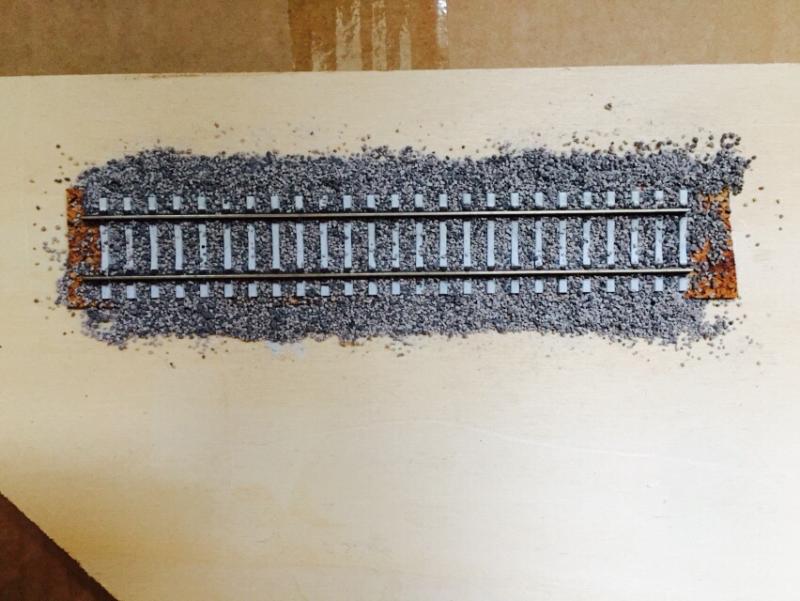

Woodland is van kunststof dacht ik. Het heeft voor mij nog als voordeel dat het bij het aanbrengen minder verkleurt. Echte steenslag wordt altijd een paar tinten donkerder na de behandeling met de verdunde lijm. Meestal zal dat niet uitmaken, als je er maar rekening mee houdt. Maar ik wil de indruk wekken van nieuw aangelegd modern NL spoor met nog lichtgrijze steenslag. Bij gebruik van echte steenslag wordt de basiskleur daarvoor altijd te donker, heb ik gemerkt.
Dat is sowieso een goede tip. Eerst even experimenteren met een stuk rail op een plankje. Leer je veel van. Kijk, eerste poging, hm.
