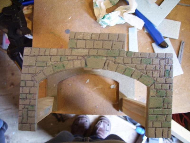

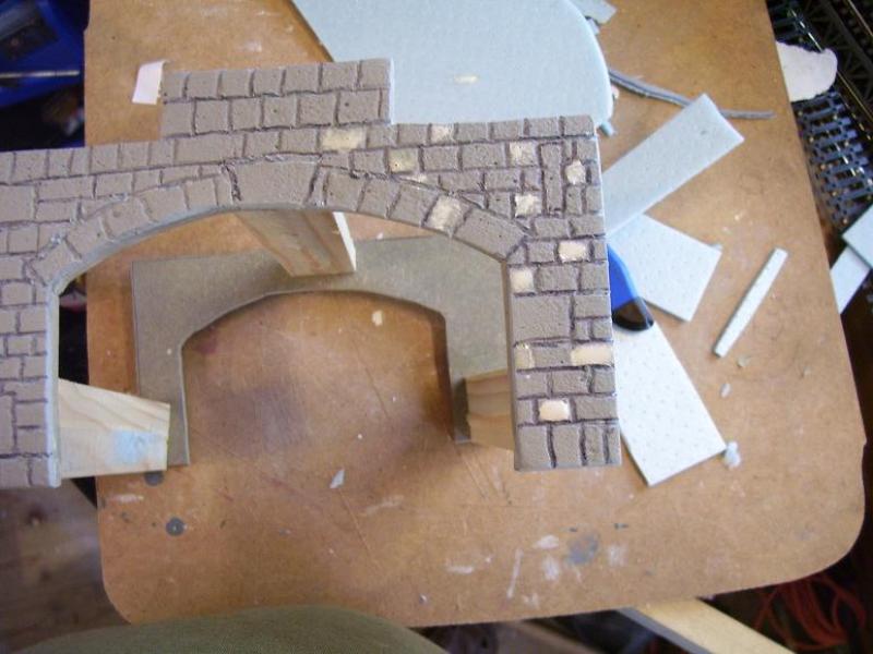

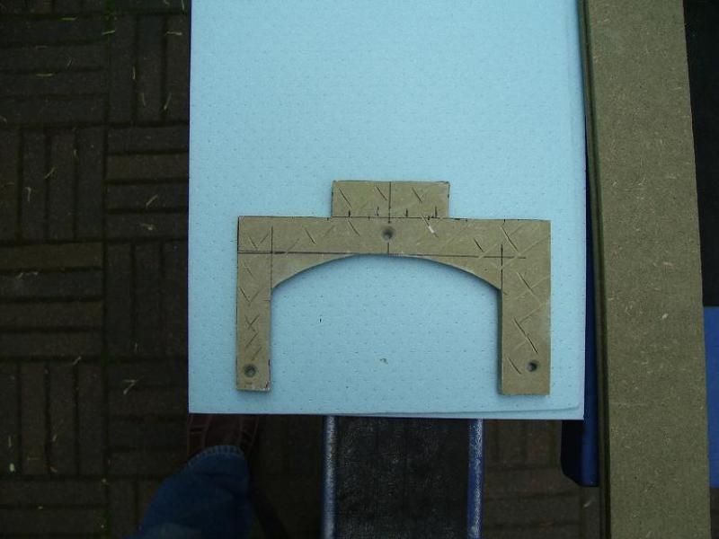

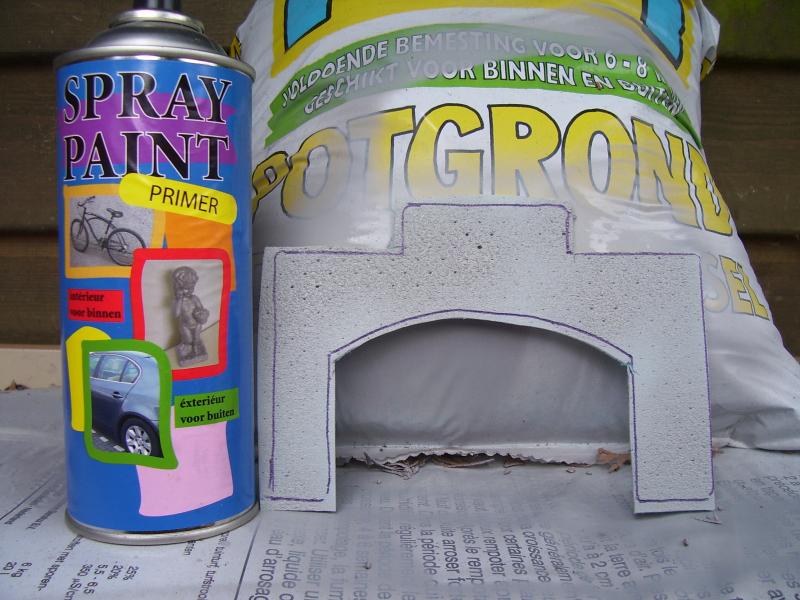

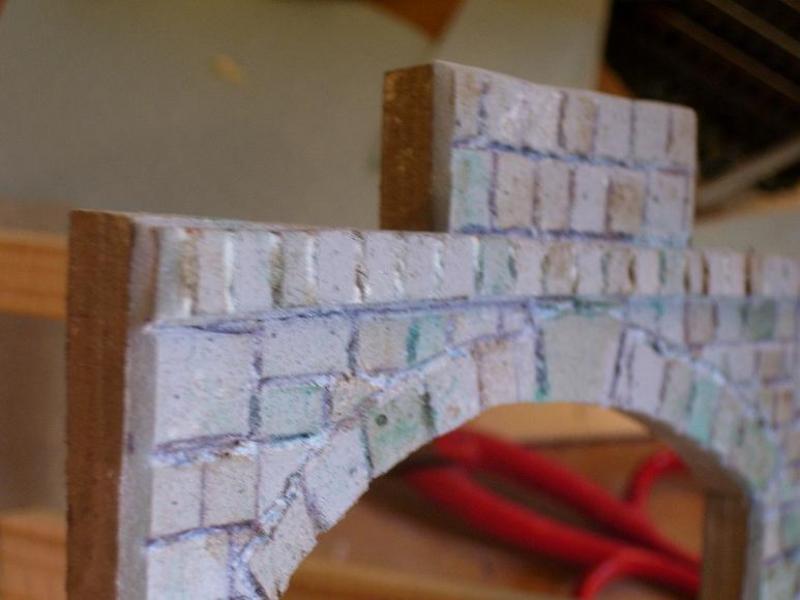

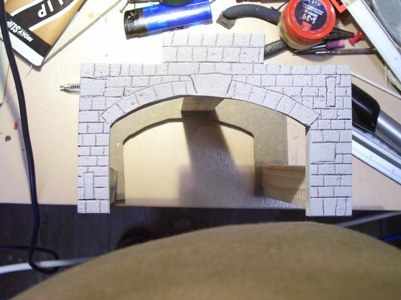

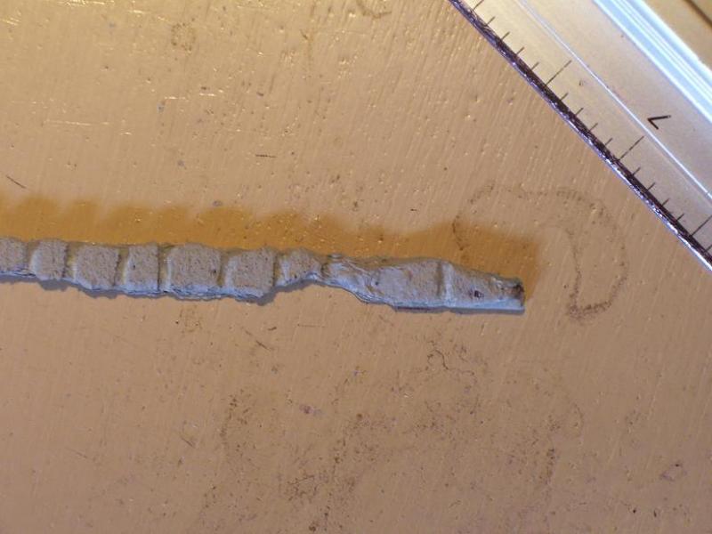

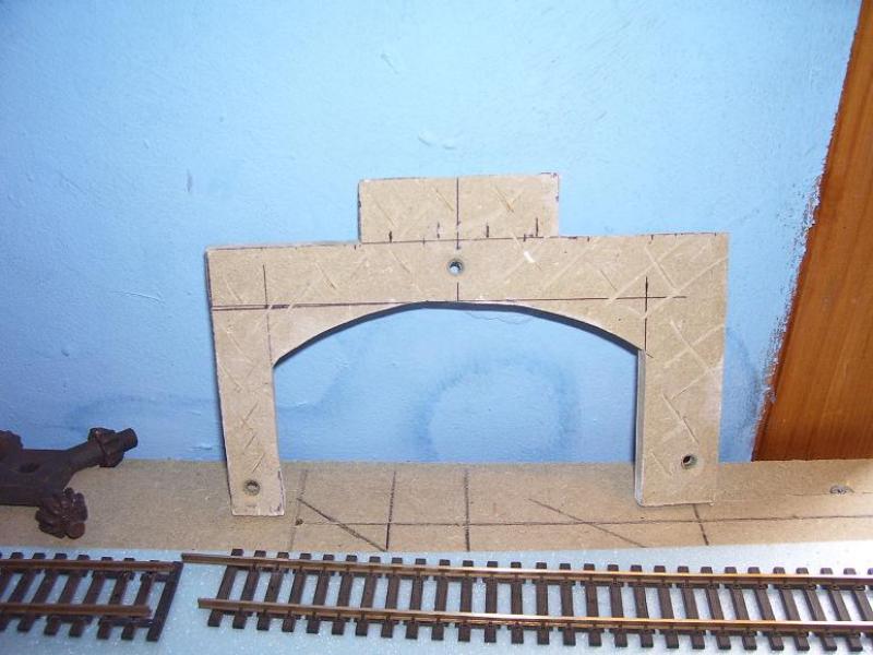

het verslag van een tunnel portaal
Ik gebruik hier voor laminaat ondervloer foam 3mm dik
de meeste hebben dat wel en gebruiken het als geluid demping.
als eerste is de basis uitgezaagt van hout, de zij kanten zijn niet even breed dit is i.v.m.
de plaats waar het portaal moet komen.
deze op een plaat foam gelegt voor de maat.
en uigesneden.
daarna met primer grijs NIET IN 1 KEER MAAR 2 A 3 LAAGJES ANDERS VREET HET OPLOS MIDDEL DOOR DE PLAAT FOAM hoe ik dat weet  ;D
Daarna heb ik de stenen afgetekend
en met een glasgraveerpen (te verkrijgen bij de action +-  2 euries)
eerst de horizontale voegen gegraveerd
Toen ik daarmee klaar was heb ik de foamplaat met dubbelzijdig plakband op de tunnel frame geplakt.
en toen ging het mis het zat er scheef op en kompleet de foam erafhalen vergeet het maar  ;)
Dus dat moest anders nu eerst het foam op het frame geplakt en uitgesneden.
in de primer en aftekennen en graveren.
daarna heb ik steentjes geschilderd eerst wit en gelijk deppen met keukenrol daarna groen en als laatste bruin.
Ook heb ik een extra randje steenen op het portaal geplakt
Ook die heb ik 2 keer moeten maken.  :-\
teveel primer in 1 keer
Ik moet alleen nog de binnen kant en de stuun muren maken maar dat doe ik op de zelfde manier.

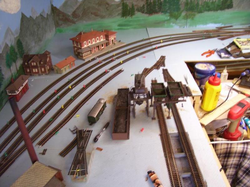

« Reactie #17 Gepost op: 09 August 2009, 10:10:48 »

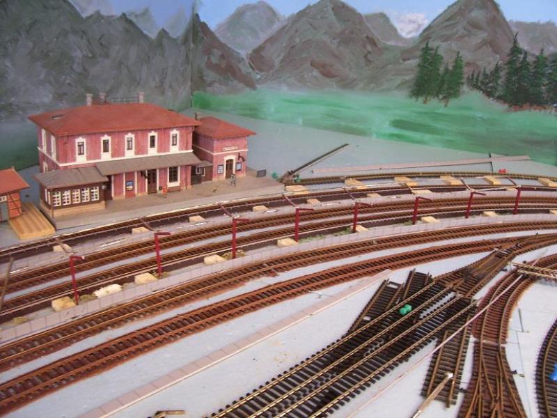

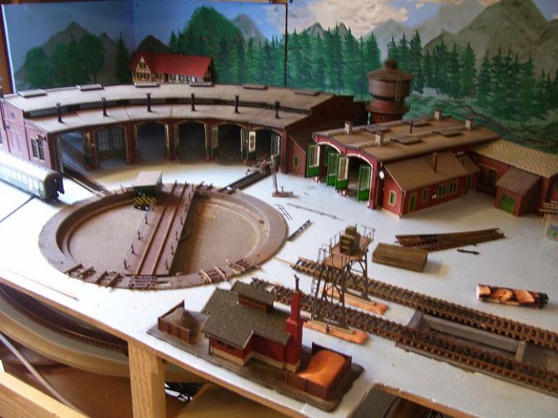

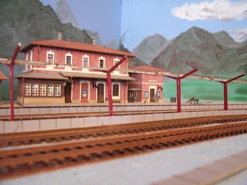

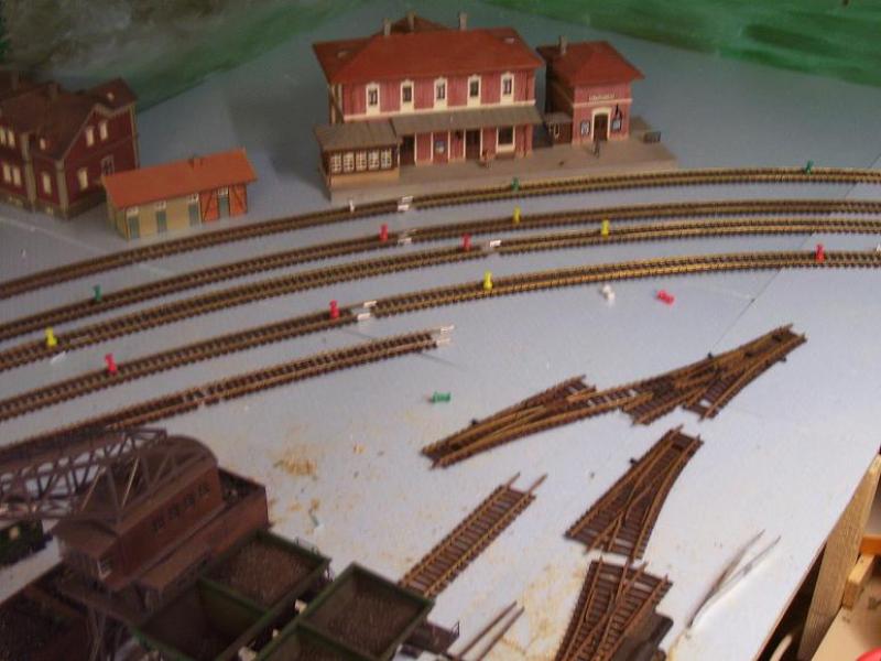

Na een stilte is het weer tijd voor een update.
Ik ben nu bezig met het station en onderhoud werkplaats.
Zoals je ziet moet er nog veel gebeuren.
Tot zover  arno

Re:ho baan arno
« Reactie #19 Gepost op: 09 August 2009, 12:05:33 »

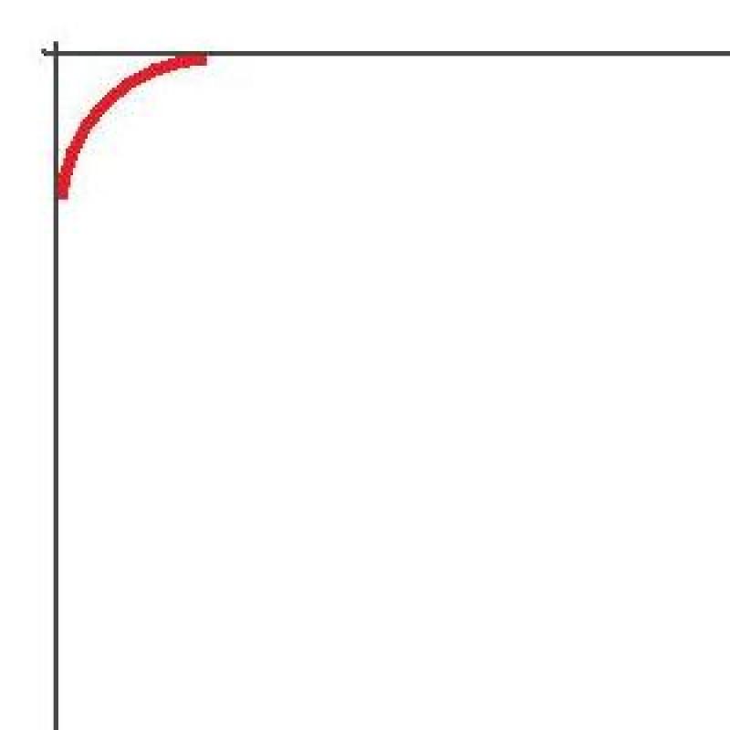

Ah, dat gaat goed vooruit. De ruime bochten in het station zien er goed uit, Arno.
De achtergrond is sfeervol. Ik heb hiervoor nog een tip, maar denk, dat deze aan de late kant is. Ik zou de hoeken in de achtergrond afronden. Dit geeft de illusie, dat de baan rechtdoor loopt, terwijl je eigenlijk een hoek omgaat.
Ter verduidelijking een paint-schetsje:
Deze foto geeft ook een duidelijk beeld.
Succes!
Basilicum
okki
  • Berichten: 209
  • winterswijk
    • http://www.freewebs.com/arno-modeltreinen/index.htm
Re:ho baan arno
« Reactie #20 Gepost op: 09 August 2009, 20:24:09 »
hallo basilicum
Op zich een goede tip maar zoals je zei is het nu te laat.
Maar achter het station komen nog huisjes te staan en met
wat bomen kan ik ook nog wat camoufleren.  ;D
arno

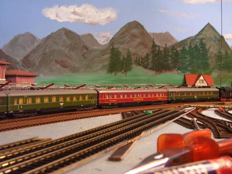

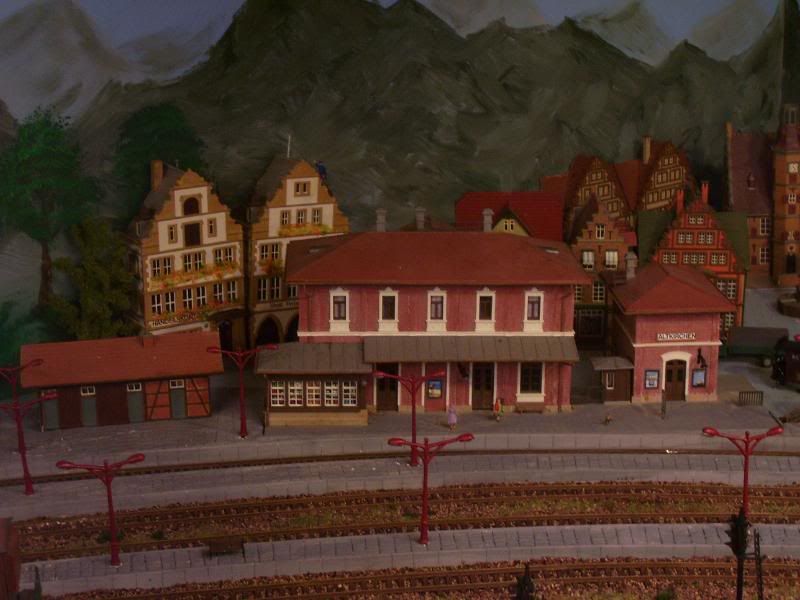

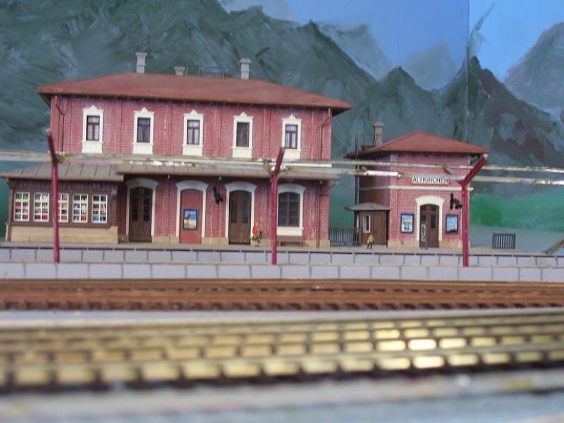

Hallo allemaal
Even een kleine foto update van het station.
tot zover    arno

Re:ho baan arno
« Reactie #22 Gepost op: 14 August 2009, 13:08:50 »
Kwijl  :P wat een mooie mallet op de laatste foto
groet martijn

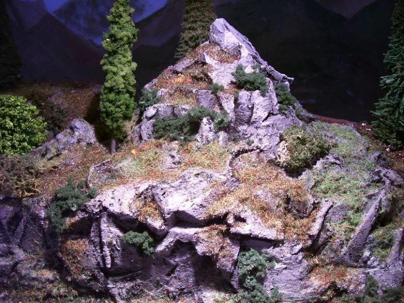

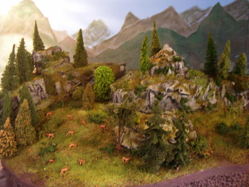

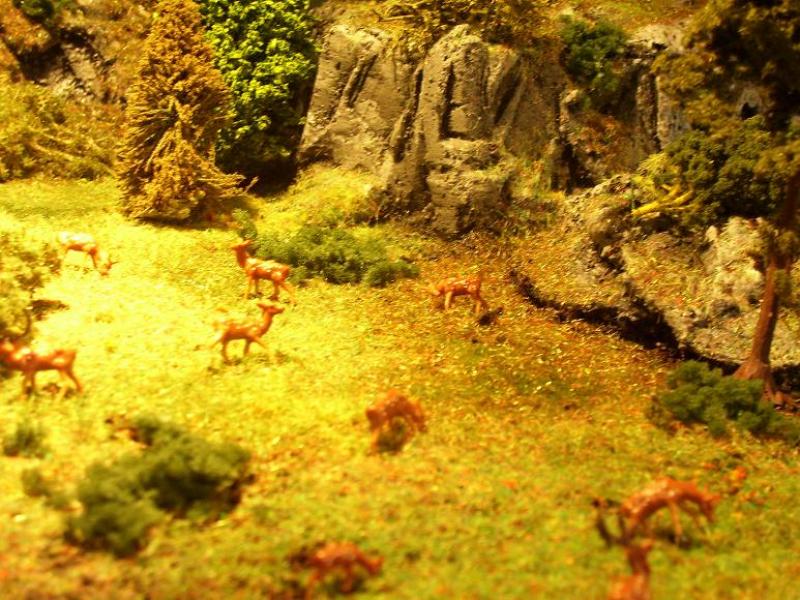

« Reactie #23 Gepost op: 06 September 2009, 13:16:36 »

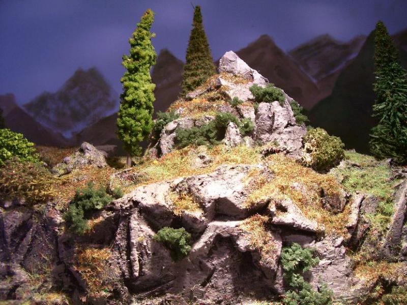

Hallo allemaal
Hier weer even een update.
Omdat ik in 1 hoek van de baan er niet goed bij kan heb ik een los gedeelte
van een berg gemaakt.
Als deze straks geplaats is kan ik overal weer goed bij.
en kan de hele berg afgebouwd worden.
Hier de foto`s van het resultaat.
Dit word het hoogste punt.
detail van de top.
Totaal overzicht.
sfeer plaatje
Tot zover   arno

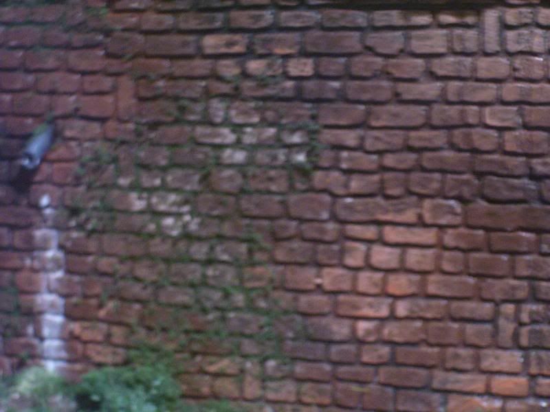

« Reactie #24 Gepost op: 14 February 2010, 15:23:27 »
weer eens een update van mijn baan
het station
en bij de berg is de basis van het water gemaakt en een viaduct

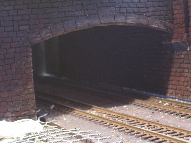

aan de andere kant van de baan heb ik met zelf gemaakte mallen een muur en tunnel portallen gemaakt.
tot zover maar weer  arno

« Reactie #25 Gepost op: 14 February 2010, 15:39:26 »
Dag Arno,
Dat muurtje ziet er mooi uit!
Ik zie dat je nog genoeg af te werken hebt.
Succes ermee! (y)
Ronald
Julien
  • Berichten: 378
    • Schwarzfelsen
Re:ho baan arno
« Reactie #26 Gepost op: 14 February 2010, 15:41:29 »
Hoi Arno,
Mooie details op dat muurtje met die waterafvoer!  (y)
groeten,
Julien
