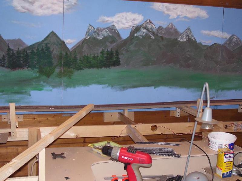

hallo mede forum leden.
Na het lezen en bekijken van veel banen op dit forum waag ik de stap om mijn vorderingen hier te posten.
IK heb een ruimte van 3 bij 3m tot mijn beschikking.
Op mijn baan word alleen met stoomloks gereden naar duits voorbeeld.
Dus aan een stoomlok depot ontkom ik niet, verder zal er een station komen  en een berg dorp met klein station.
Ook is de bedoeling om brugen en tunel ingangen en dat soort zaken zelf te bouwen.

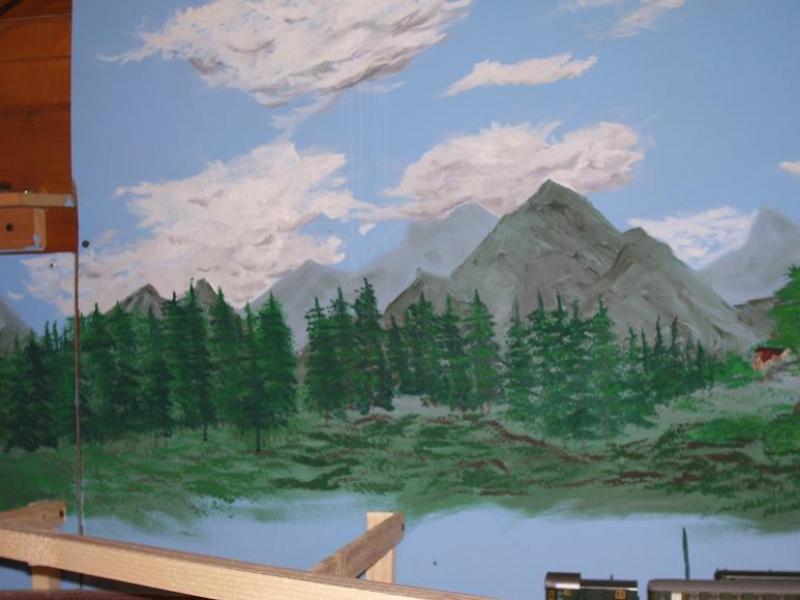

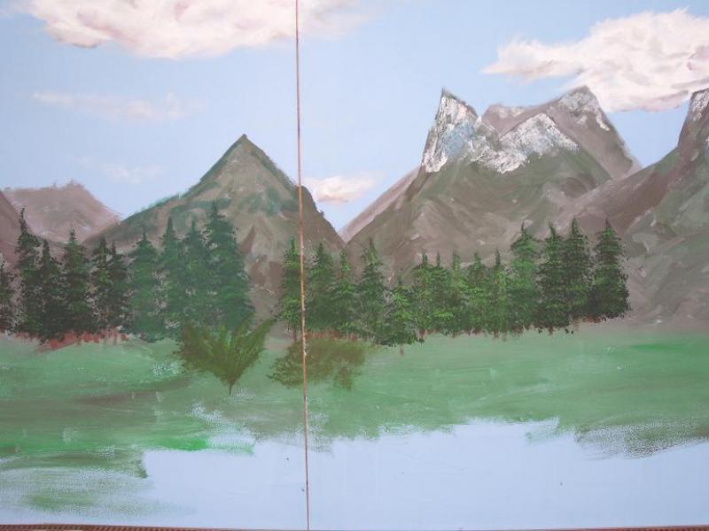

Wat er tot nu toe is gebeurd is de ringleiding gelegt en de achtergrond geschilderd
Ook is er een begin gemaakt met het uit zagen en legen van het tracè.
Hier de eerste foto`s
Het zal niet snel gaan met de baan omdat ik alleen in het weekend maar een paar uurtjes tijd heb.
word vervolgt  arno

hallo allemaal
Ik heb vandaag weer wat kunnen doen aan mijn baan.

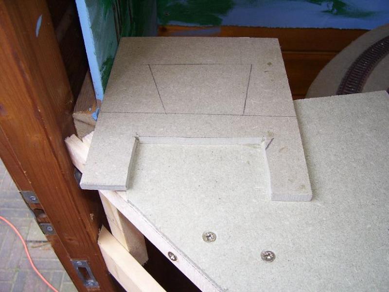

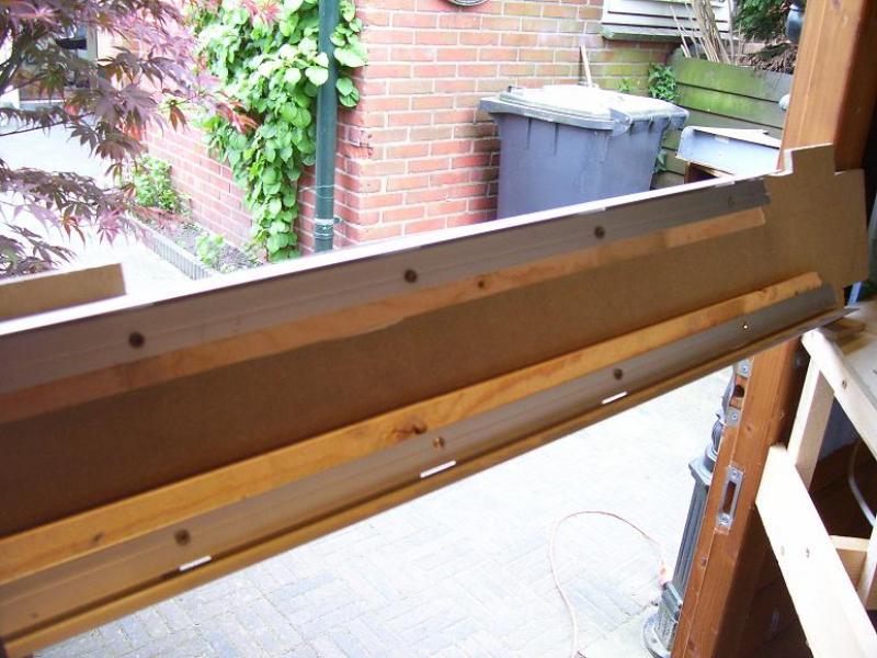

Op het moment ben ik bezig met een uitneembaar stuk baan.
Ik wilde voor fixatie van dit gedeelte gebruik maken van een zwaluwstaart vebinding
maar heb daar maar vanaf gezien omdat ik dan de rails schuin zou moeten afkorten.
Nu is het een u verbinding geworden.
Deze heb ik met een figuurzaag uitgezaagt vanwege de zeer dunne zaag snede.
Aan de onderkant heb ik aluminium profielen gemaakt tegen doorzakken
omdat er ongeveer 1m overbrugd moet worden.
Verder moet ik nog een brug uitelkaar halen en verbreden.

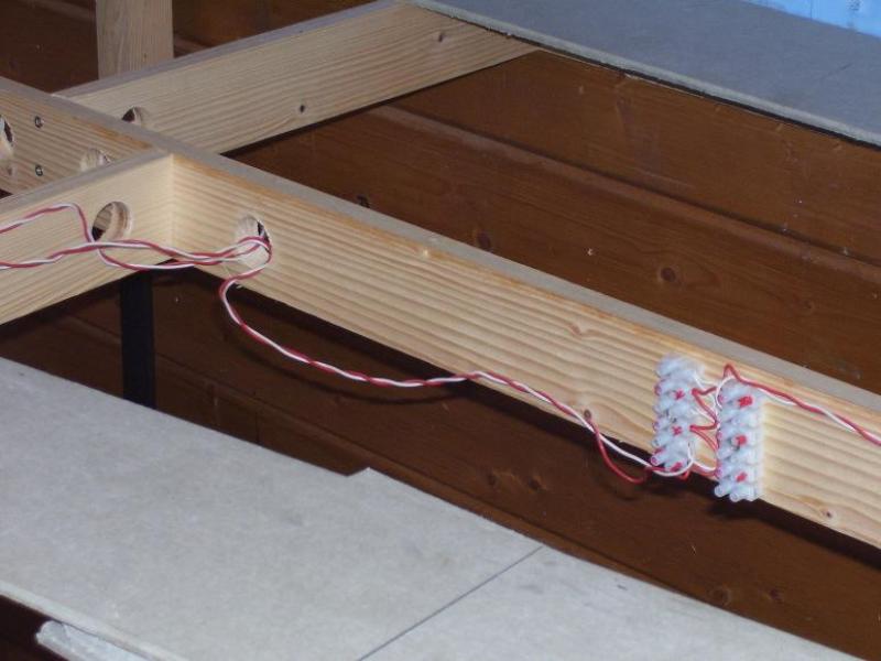

Voor de stroom verbinding maak ik straks gebruik van een telefoon stekker.
tot zover de update  arno

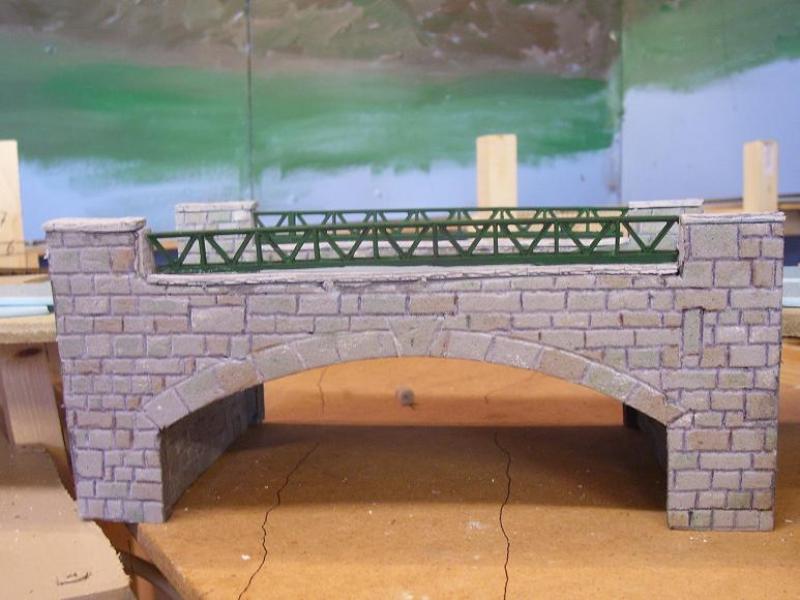

Vandaag had ik tijd om weer eens te bouwen aan mijn baan.

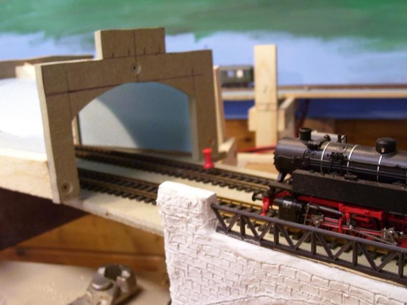

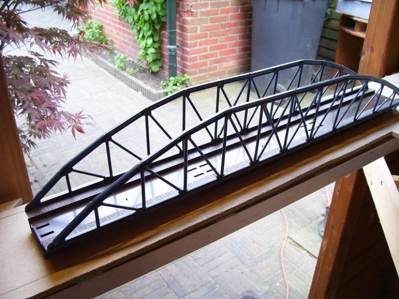

Ik ben begonnen om zelf een brug te maken mijn eerste.
dit is de basis

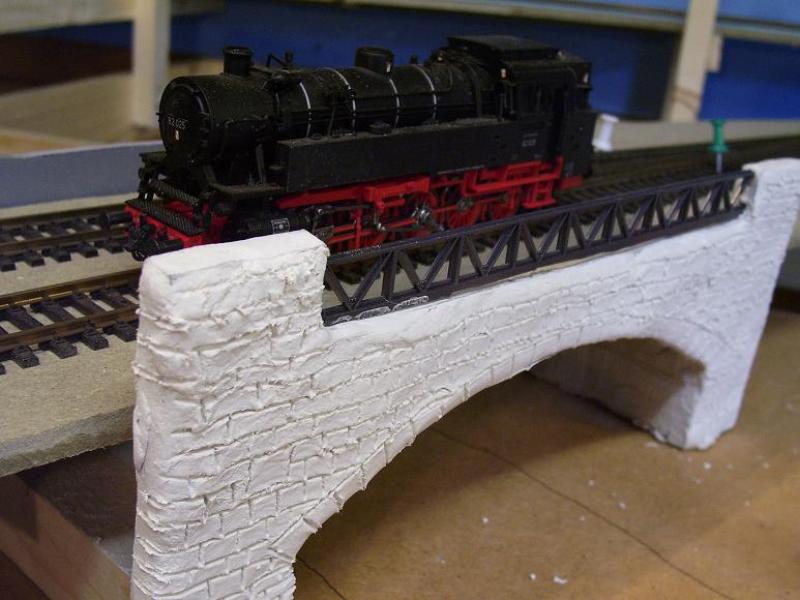

de binnen kant heb ik bekleed met foam
das klei erop en graveren
als de klei uitgehard is ga ik verder met de afwerking
tot zover de update
arno
okki
  • Berichten: 209
  • winterswijk
    • http://www.freewebs.com/arno-modeltreinen/index.htm
Re:ho baan arno
« Reactie #8 Gepost op: 17 May 2009, 15:46:56 »
Hallo
Vandaag bezig geweest met de afwerking van de brug.
Maar het resultaat is niet wat ik voor ogen heb dus dat word opnieuw beginnen.
Ik vind de voegen te diep en niet strak genoeg
Deze kan de kliko in
tot zover arno

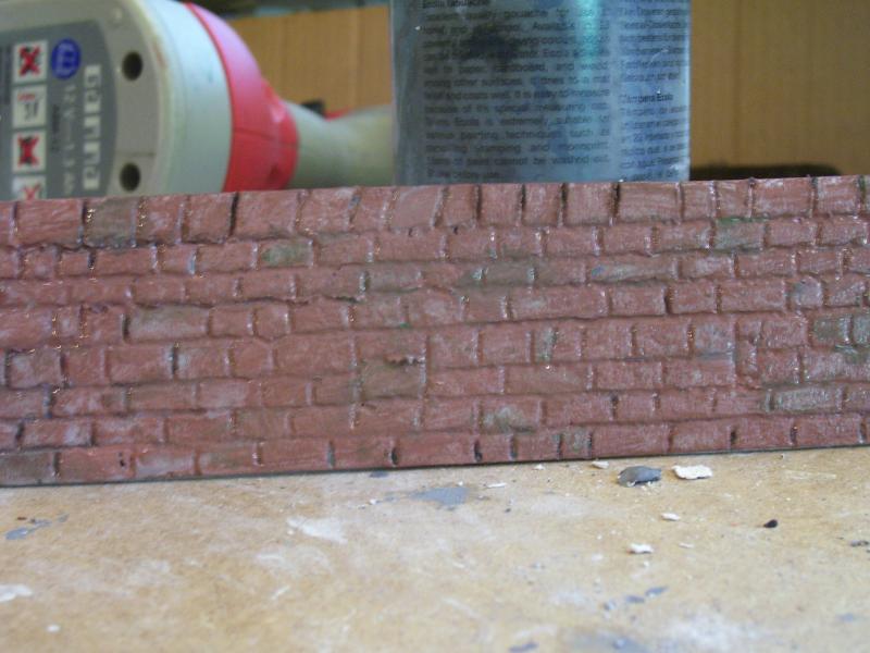

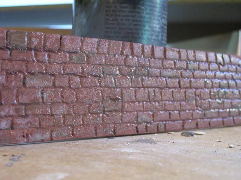

« Reactie #10 Gepost op: 24 May 2009, 08:40:59 »
Vandaag een proef stukje muur gemaakt voor de brug van foam.
de steenen zijn gegraveerd met een glasgraveer setje (2 euries bij de aktion)
de kleuren zijn nog niet goed.
maar het werkt wel gemakelijk.
Ik ben benieuwd hoe jullie het vinden en evt tips zijn altijd welkom.
arno

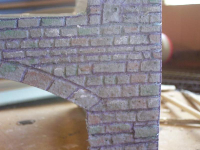

« Reactie #11 Gepost op: 24 May 2009, 11:04:56 »
Ik heb nog wat zitten klooien met de foam
nu heb ik eerst een primer op de foam gespoten en dat geeft als bijkomstig efect
dat de opervlakte ruw word.
langzaam maar zeker kom ik er wel  ;D
arno

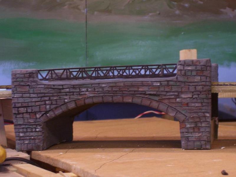

« Reactie #12 Gepost op: 26 May 2009, 09:40:58 »
de brug is klaar
nu kan ik verder met het leggen van de rails
tot zover maar weer  arno
Maurice K
  • Berichten: 535
  • Ooit komt het af....en dan maak ik het weer anders
    • Kleverdam
Re:ho baan arno
« Reactie #13 Gepost op: 26 May 2009, 09:56:06 »
Hi Arno,
Dit ziet er zeker een stuk strakker uit. Leuke techniek, weer eens wat anders dan DAS klei.
Succes met de verdere bouw.
Gr Maurice

Re:ho baan arno
« Reactie #14 Gepost op: 26 May 2009, 10:04:26 »
Arno,
Dat lijkt mij een interessante techniek, met foam en graveren. Kan je er wat meer info over geven, zoals welke foam, primer, gereedschap en werkwijze? Wellicht ook wat foto's? Het resultaat ziet er goed uit en ik zou het ook wel eens willen proberen.
Joop
